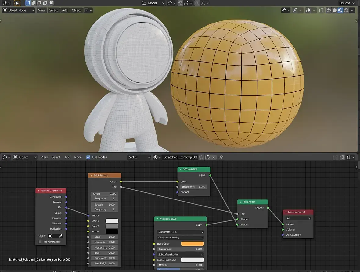

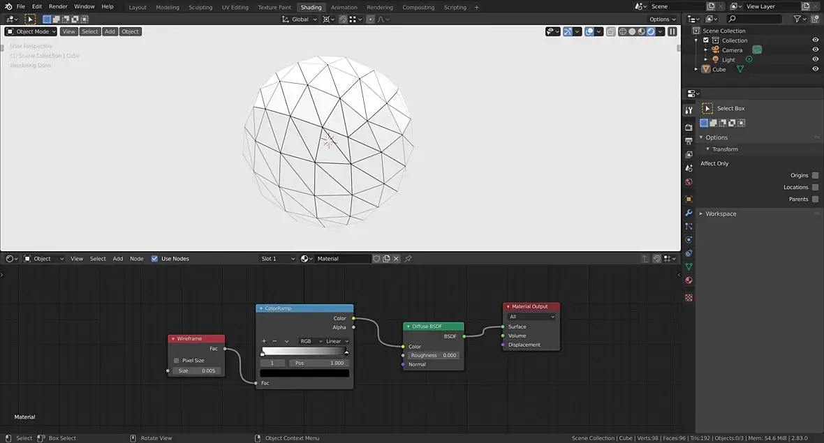

Значит так.
Если мне нужно отрендерить сетку на модели я это делаю с помощью фристайл лайн. Но есть нод wireframe который тоже выводит сеть, только делает триангуляцию при этом.
Возможно ли сделать рендер сетки состоящей из квадратных полигонов с помощью этого нода?

еще вариант
сетку можно отрендерить применив модификатор вайерфрейм

Цитата PetrT :
еще вариант сетку можно отрендерить применив модификатор вайерфрейм
Не хочется лишней геометрии, есть модели по 300к поликов.
На сайте c 27.04.2016
Сообщений: 2234
19.06.2020 17:44
Я дублирую геометрию и с мод варфрм как говорили делаю. Все ок, проходит
На сайте c 13.05.2014
Сообщений: 570
19.06.2020 20:13
Такая конструкция.
Перед этим U -> Reset to unwrap.

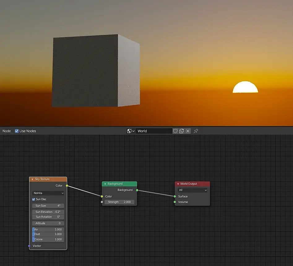

Цитата Kaiwas :
PS. что-то там с новым sky texture делается . выглядит неплохо. Ещё чуть чуть и можно будет от HDRI отказаться )
Nishita уже в дейли билдах
На сайте c 25.02.2009
Сообщений: 2780
Липецк
22.06.2020 13:08
ваще норм. HDRI теперь не нужен. и рендерится ещё на 5 мин быстрее. (11 минут на GTX780)
А что там и облака теперь есть с гибкой настройкой? И реалистичные послезакатные ситуации?
это какие? появление звёзд? звезд нету, а вот закатный свет вроде похож
Облочкя вроде можно волюмами в кубах по небу. Дороговато, но если заморочиться то можно.

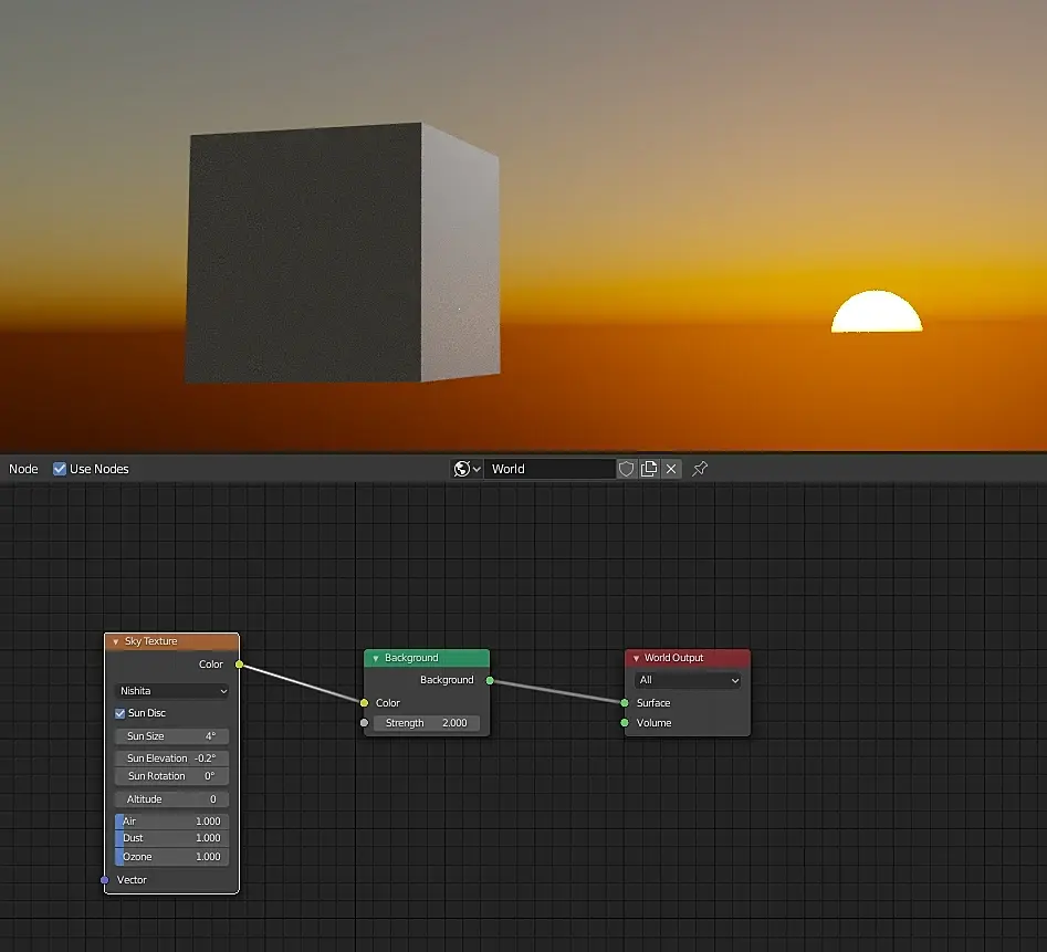

чуть убавить желтого не пробовал на самой картинке?
HDRI в Сycles шумит слишком
пока нет. это был типа быстротест этого солнца. так-то шаманить ещё с цветом или может с матами
