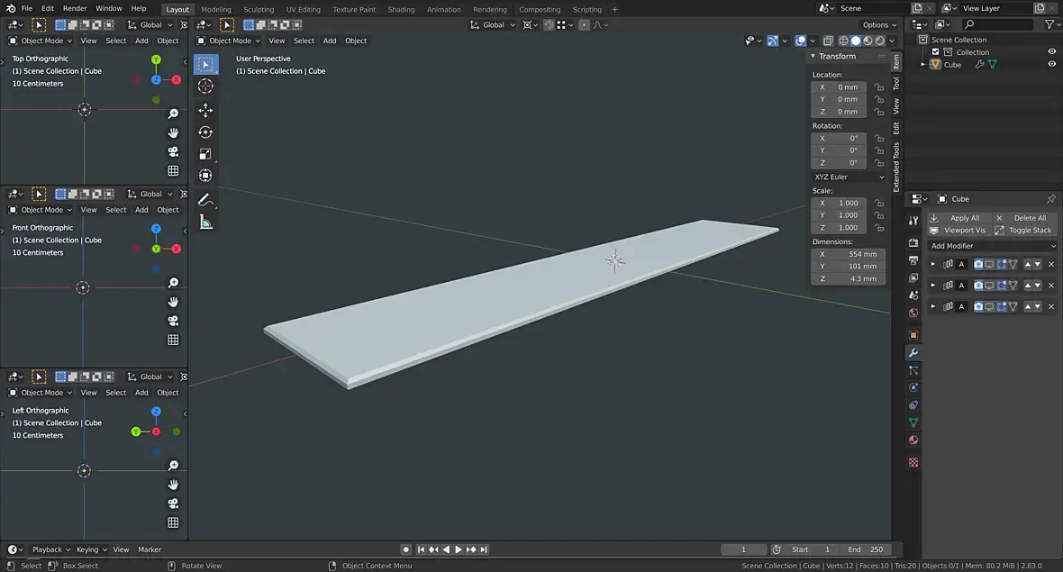

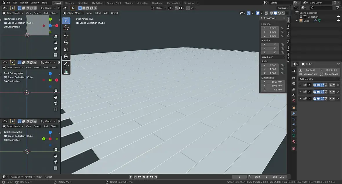

На сайте c 18.04.2020
Сообщений: 396

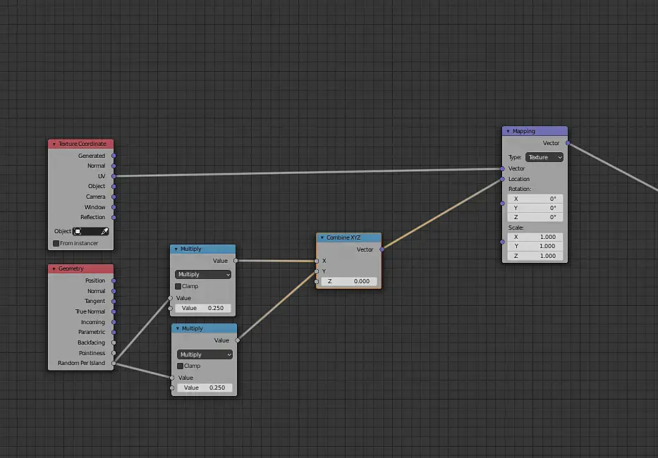

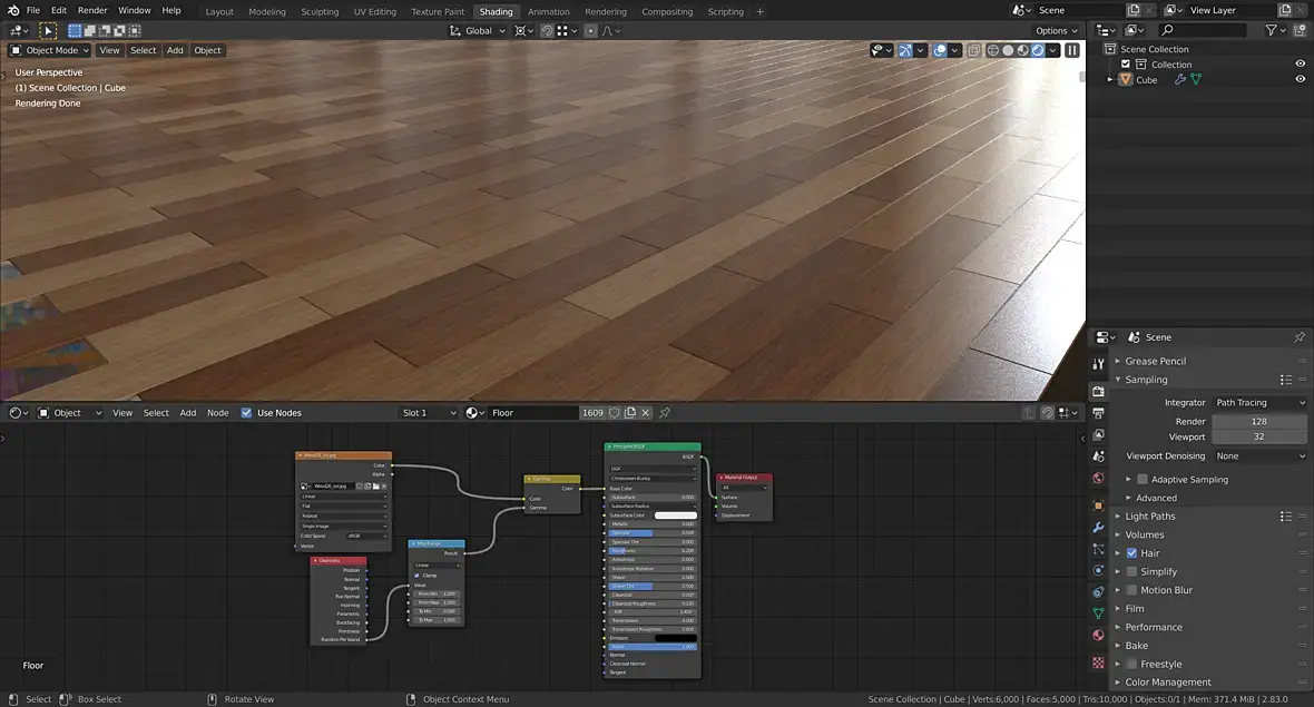

Кто то спрашивал про флор генератор в блендер:
1. Моделируем одну ламель, разворачиваем сразу
2. Размножаем ее как надо модификаторами Array
3. Назначаем вот такой материал(с параметрами рандомизации можно поиграться)
ПС: Да, материал назначен простой(показан просто принцип действия). И да, узор сделать можно любой. Ну а обрезать по форме комнаты  я думаю не сложно.
На сайте c 16.10.2006
Сообщений: 1836
Спасибо, жаль под EVEE не работает, но под сайклс всё путём

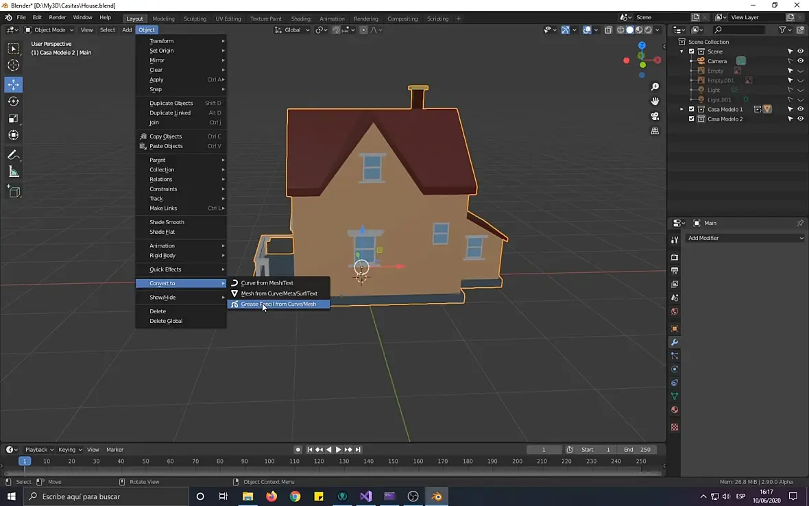

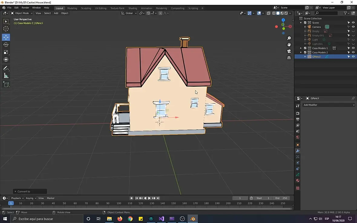

чудеса

Цитата PetrT:
простым движением из меша в гризпенсил
Будем мультики рисовать? Согласен что годнота

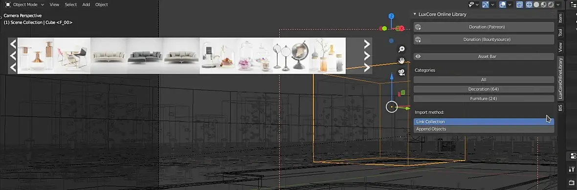

чо в люкскоре нашел. (не знал что есть такая онлайн либа)
