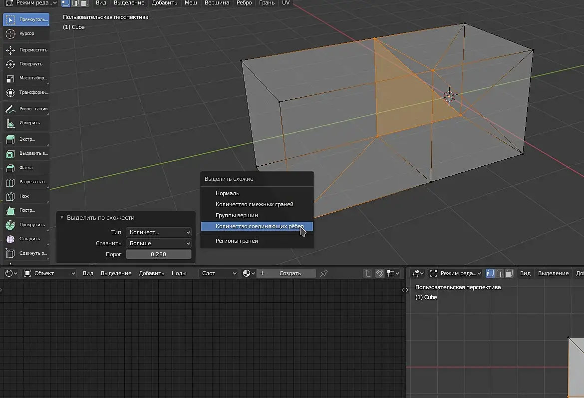

А можешь конкретней. Чет ничего не срабатывает
На сайте c 25.02.2009
Сообщений: 2780
Липецк
По шифт+Г вылезает такой выбор и можно там параметры сравнения указывать
Т.е. выбрал один вертекс в который прихдит 5 еджей, потом шифт+Г и крутить настройки.
(я не пользовал. но вроде похоже на решение вопроса. вряд ли оно там автоматом обновляется. а может и автоматом)

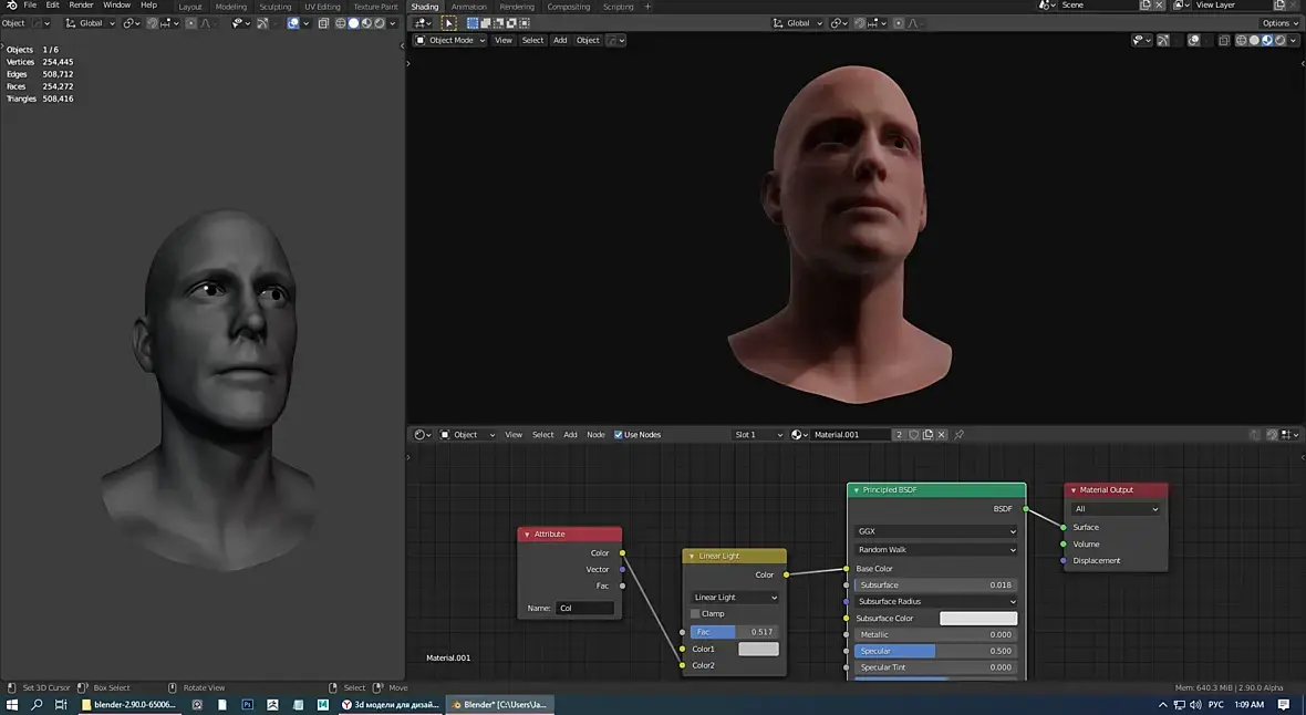

Там вертекс пэйнт в скульпт завезли. Теперь как браше можно попутно раскрашивать хайрезные модели. И это работает супер быстро.
Давно ждал и вот наконец то. Еще бы колор спрэй, но я думаю Добарро уже пилит.

Не, не получается. Вот попробуй может у тебя выйдет
https://we.tl/t-2q1E4TGvTT
О заработало. Порог смущает, не пойму что эти цыфры означают/
Да, и нужно выделять не именно ту точку а любую другую но не ее.
Сообщений: 2780
Липецк
наверное допуск какой-то погрешности в выбранный параметр. Ответил бы точнее, но не пользовал.
возможно.
На сайте c 27.04.2016
Сообщений: 2234
Да,это же квантовые технологии, тут если разгадали,то Профит иначе обратно в столsmiley-biggrin.gif

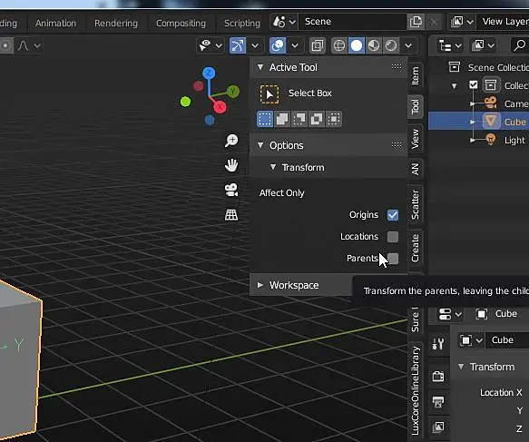

Как сдвинуть Гизмо относительно объекта?
На сайте c 18.04.2020
Сообщений: 396
Гизмо чего?
Сообщений: 2780
Липецк
Цитата ruby_en:
Гизмо чего?
объекта )  человек просто не в курсе о3Д-курсоре.
Ну... вот тут (в N-панели) выбрать ориджин и тягать его.
Сообщений: 396
Добавлю пожалуй что можно включать привязку и снапить к вершинам или например к центру ребра.

На сайте c 27.05.2020
Сообщений: 17
Всем спасибо за ответы.
У Блендера справочная система (по сравнению с тем же Рино) никуда не годится:
Ищу окно Active tool - тишина.
https://docs.blender.org/manual/ru/2.82/search.html?q=Active+tool&check_keywords=yes&area=default#
В итоге я просто не знаю, как его вызвать.
3Д-курсор на самом деле называется просто "курсор".
А где активируется приснепливание?
У меня версия 2.82
