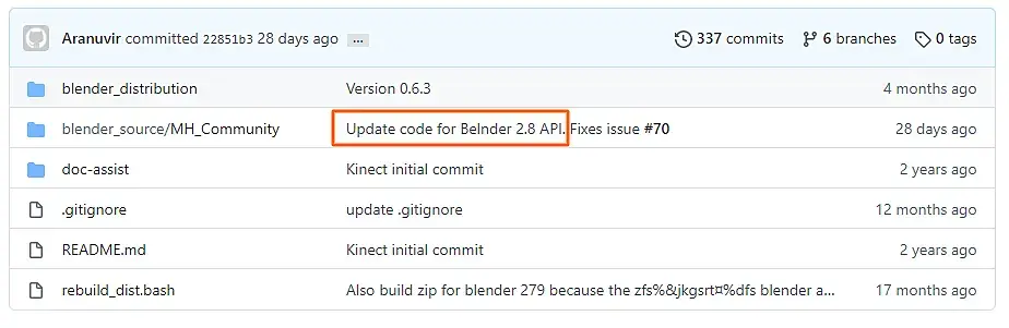

Как вы создаете людей для Блендер? С нуля создаёте или что-то готовое берёте? Наткнулся на программу MakeHuman? Она совместима с Блендер 2.8.3? Кто-нибудь её использует?
На сайте c 22.01.2020
Сообщений: 12
Blender
Конечно совместима
