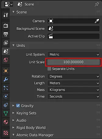

К стати по поводу скульпта вопрос. Если объект маленький и я ремеш хочу сделать к примеру на 10 млн а даже минимального размера voxel не хватает как быть? Скейлить не подходит
На сайте c 19.10.2017
Сообщений: 683
В далекой далекой Галактике
можно так
1 применить масштаб
2 увеличить обьект
3 применить масштаб
4 применить воксель
5 уменьшить обьект до исходного размера
или использовать режим smooth в модификаторе ремеш
На сайте c 27.04.2016
Сообщений: 2234
Не, не подойдет так т.к. 2 меша слить нужно
На сайте c 15.07.2012
Сообщений: 73
Ростов-на-Дону
можно попробовать увеличить unit scale в scene properties, тогда те же значения дадут более мелкий воксель
Сообщений: 2234
reightar
Спасибо. То что нужно
