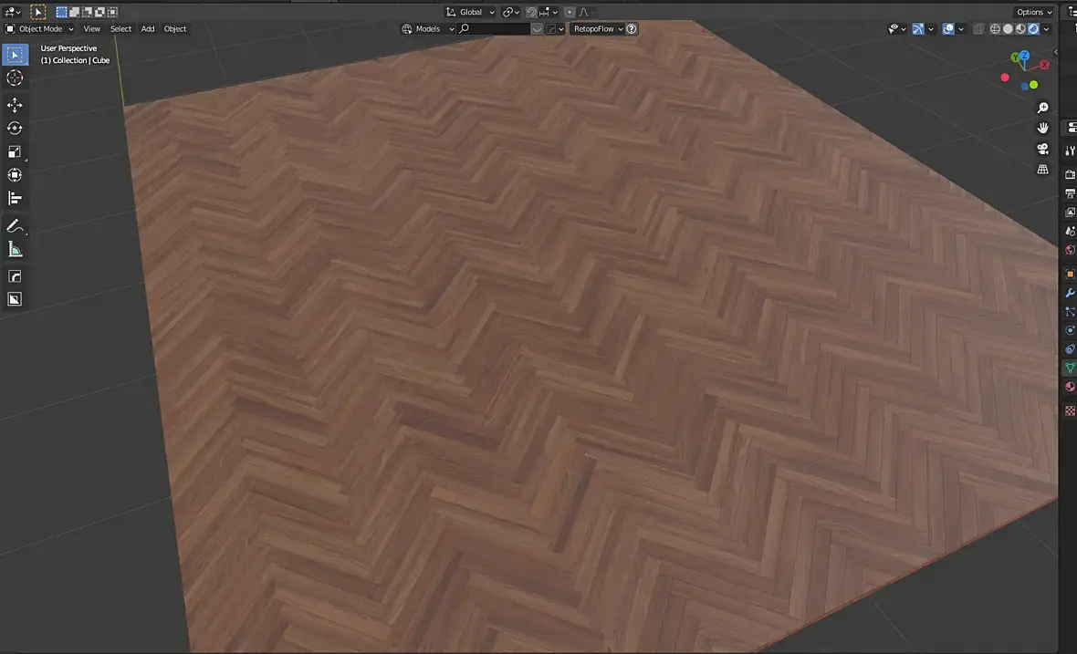

Есть такой паркет
Нужно как то вместо цветов подставить РАЗНЫЕ текстуры. Например из сборников multitexture для floorgenerator.
Может аддон какой так сможет сделать? Давно уже думаю над этим но решение не нашел.
да, чтобы раскидать именно плашки я тоже решения не нашел - но это если именно разные текстуры надо, а  так - я использую просто большую текстуру дерева и через смарт УВ ложиться вполне неплохо вроде
Цитата Хайполи:
если не секрет?
тут всё зависит от степени повозиться - чтобы как в 3дммаксе флоргенератор - такого не нашел, тут либо ручками через array, либо аддоны - archipack, JarchVis

На сайте c 18.04.2020
Сообщений: 396
Я тоже, тут просто попались хорошие текстуры что захотелось попробовать по другому
Есть идея просто выделять через Select random и назначать другой материал каждой планочке

этот вариант не подходит? постил до этого

Цитата ruby_en:
Нужно как то вместо цветов подставить РАЗНЫЕ текстуры. Например из сборников multitexture для floorgenerator. Может аддон какой так сможет сделать? Давно уже думаю над этим но решение не нашел.

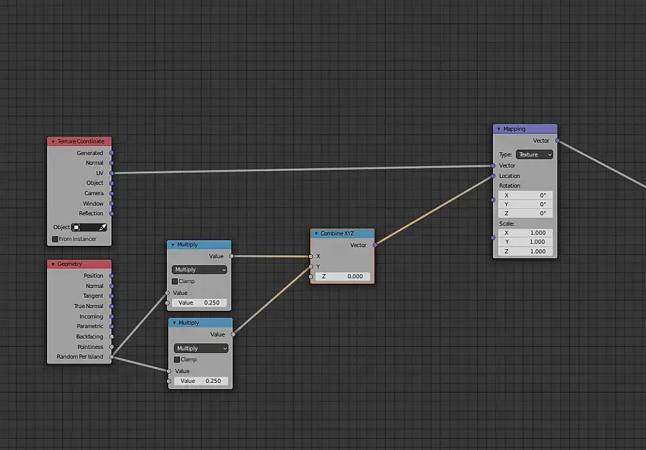

непонятно зачем? Одной текстурой лучше  - просто надо рандомное положение ей сделать через геометри нод. Выше скрин уже выложили. И оттенки разные также через геомтри нод. Пол должен быть смоделирован отдельными плашками-мешами для этого, конечно   - думаю это вообще не проблема, через аррей тот же, можно процедурным сделать
Дело в том что это просто мапинг для рандомизации, подойдет как раз для одной большой текстуры по моему, тут же каждая текстура для отдельной ламели должна быть.
В целом нормальный вариант как выше уже отписали, просто качество другое получается

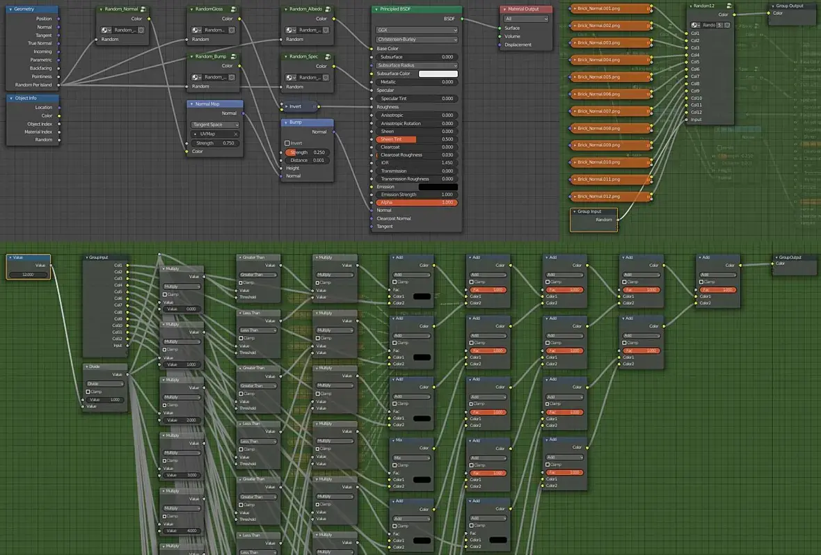

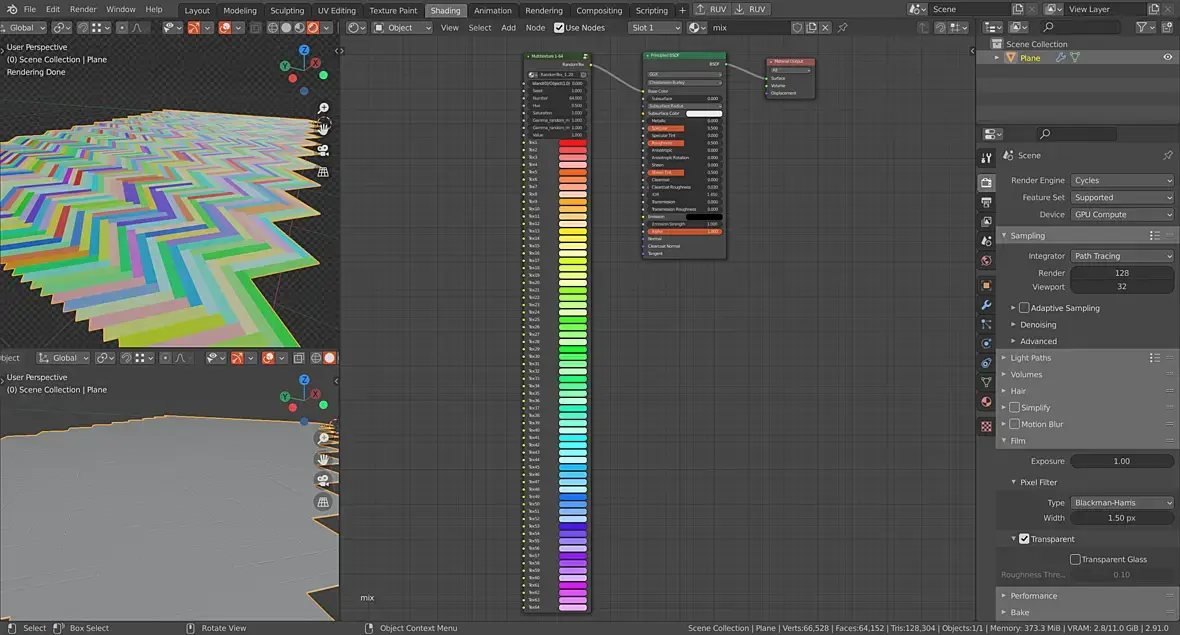

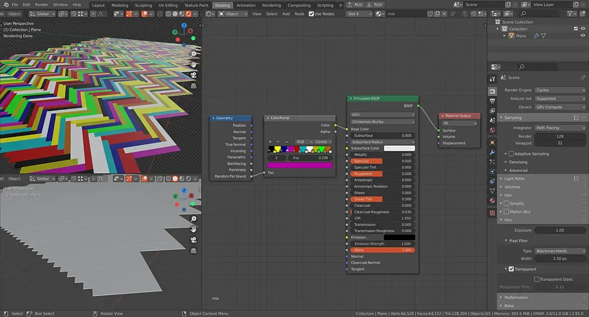

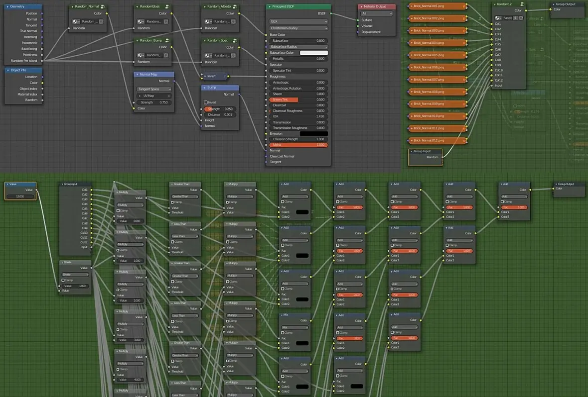

Я на нодах собирал рандомайзер, когда нужно было кирпичи по кладке раскидать
https://yadi.sk/d/Lu3x98NwufC6fg

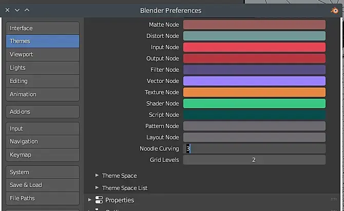

Цитата Хайполи:
(в частности как на выложенном выше скриншоте
настройка тем. нод эдитор

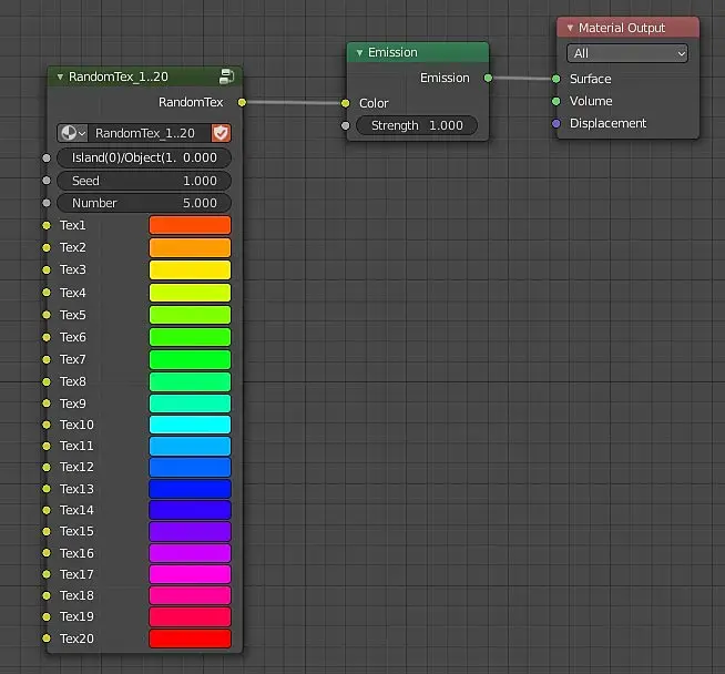

На сайте c 11.09.2019
Сообщений: 16
Самара

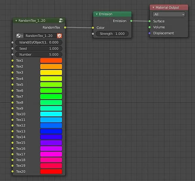

Подумал сейчас, вдруг кто пользоваться той моей нодой захочет. Причесал и пару крутилок для удобства добавил.
Можно рандомить по геометрии и по объектам, получать разные варианты рандома крутилкой, выбрать число текстур использующихся (от 1 до 20).
https://yadi.sk/d/0lySD3E0C9BQHg
Сообщений: 396
Поработал над вашей нодой
Добавил количество текстур и настройки цвета, для паркетов и сайдингов по моему самое оно)))
https://drive.google.com/file/d/1hTWTvWBT-BXw2VP28adXbBMNAn2h2nv7/view?usp=sharing
