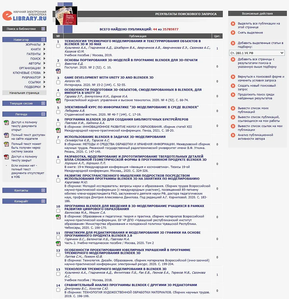

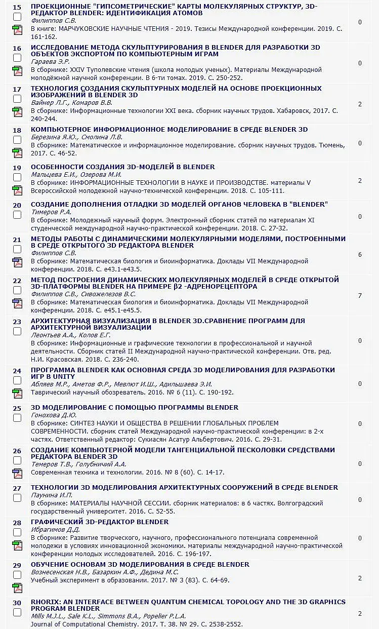

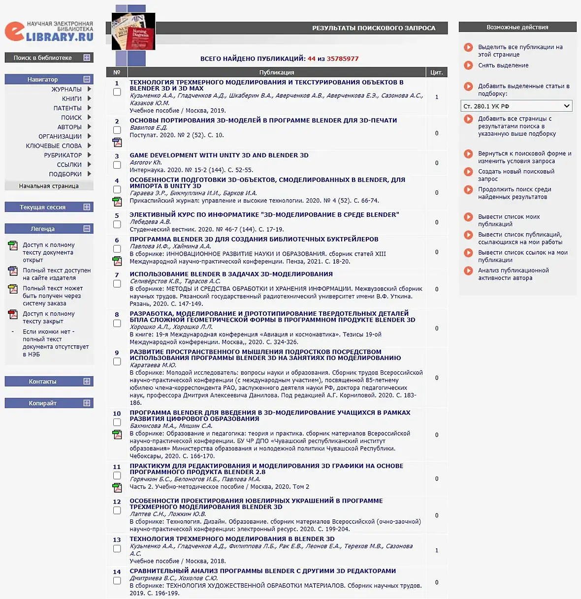

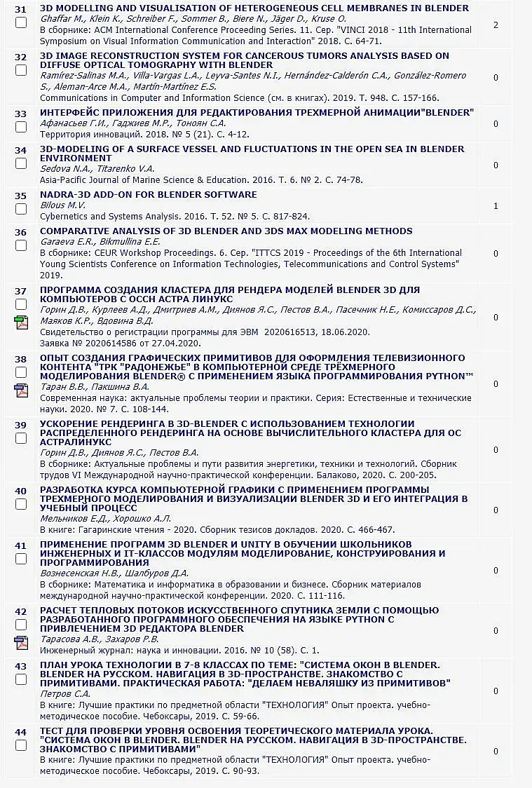

Blender в российской образовательной и научной среде:
