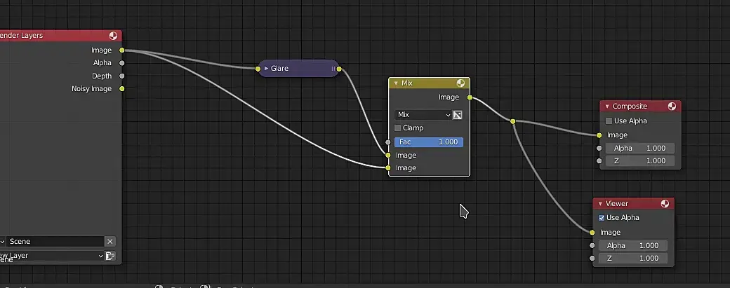

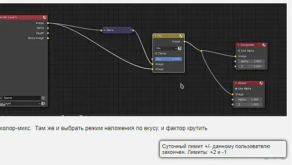

Цитата Kaiwas :
Цитата Ingvarr. :
может есть какой-то шейдер управляющий после Glare поставить?
колор-микс. Там же и выбрать режим наложения по вкусу. и фактор крутить
Спасибо! буду экспериментировать

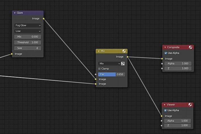

01.03.2021 12:13
получилось! Спасибо большущее!!!
