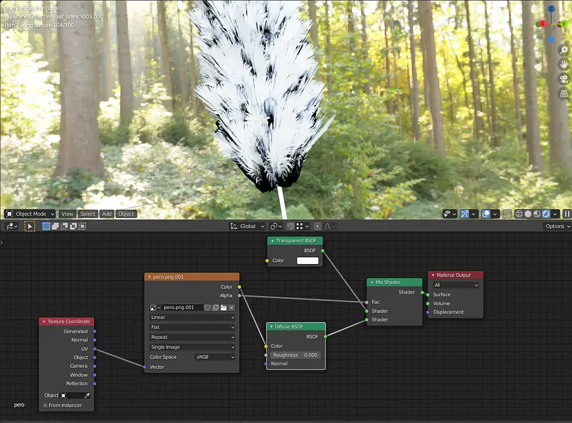

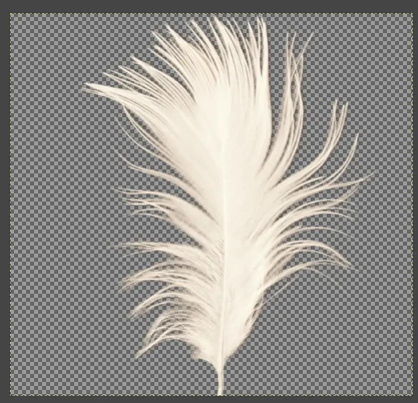

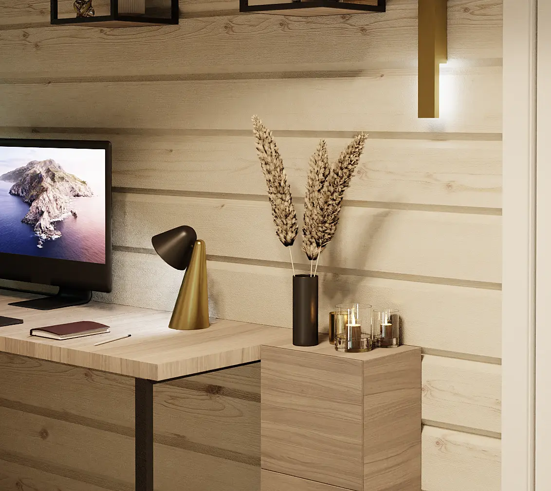

на фрагменте рендера декор - типа перья... ставил текстуру свою, т.к. в скачанной модели с этого сайта - как обычно текстур в блендере не обнаружил smiley-search.gif
Подскажите пожалуйста в чем может быть причина?: в текстурной маске перо белое, а на рендере коричневое...
настройки:
вид в гимпе:
в папке с текстурами скачанного объекта изначально лежала эта текстура ниже:
но откровенно говоря понятия не имею что с ней нужно было делать в блендере smiley-pardon.gif
На сайте c 27.04.2016
Сообщений: 2234
Может нужно в Principled DSDF в альфу нон колор
текстура коричневая))

Цитата PetrT:
делал свой материал когда, то чистил края и альфа канал добавлял (показал скрин из гимпа) а вложенная текстура - белая с черным фоном... видимо какой-то другой способ настройки есть. принцип то шейдеров примерно одинаковый и в максе и в UE и в блендере (имхо)

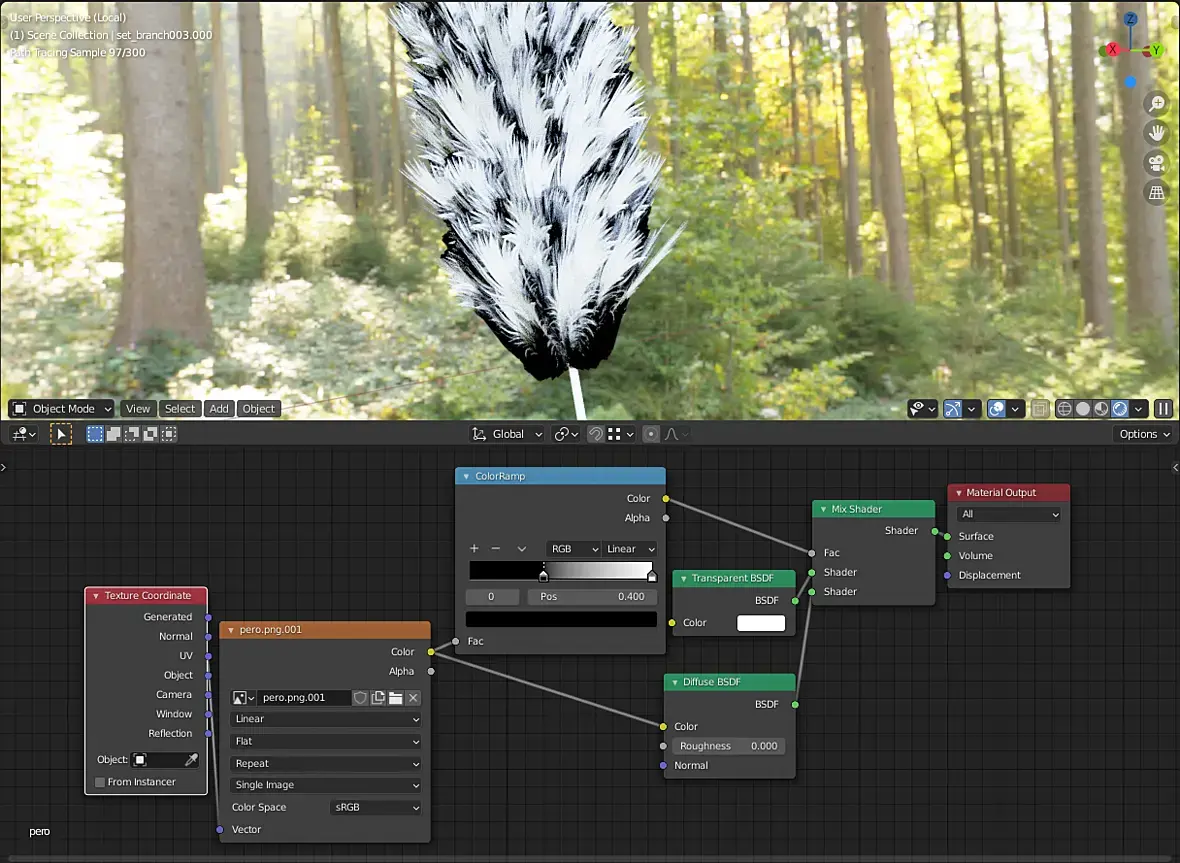

Цитата Ingvarr.:
https://drive.google.com/drive/folders/1jWoz0ntUXquPZExwcdGe2KSYRaB4QqFH?usp=sharing
явно что-то с альфа-каналом. попробуйте на фактор подключить колор. края сильнее оьбрежутся, но и коричневости будет меньше (вариант справа).  (альфа на фактор слева. коричневые края)
если и этого не хватат - то ещё колорармпом отсечь ещё края. этож не для клоузапа. проблемы на границе "видимости" возникают

Minsk
Спасибо большущее! дельный совет!

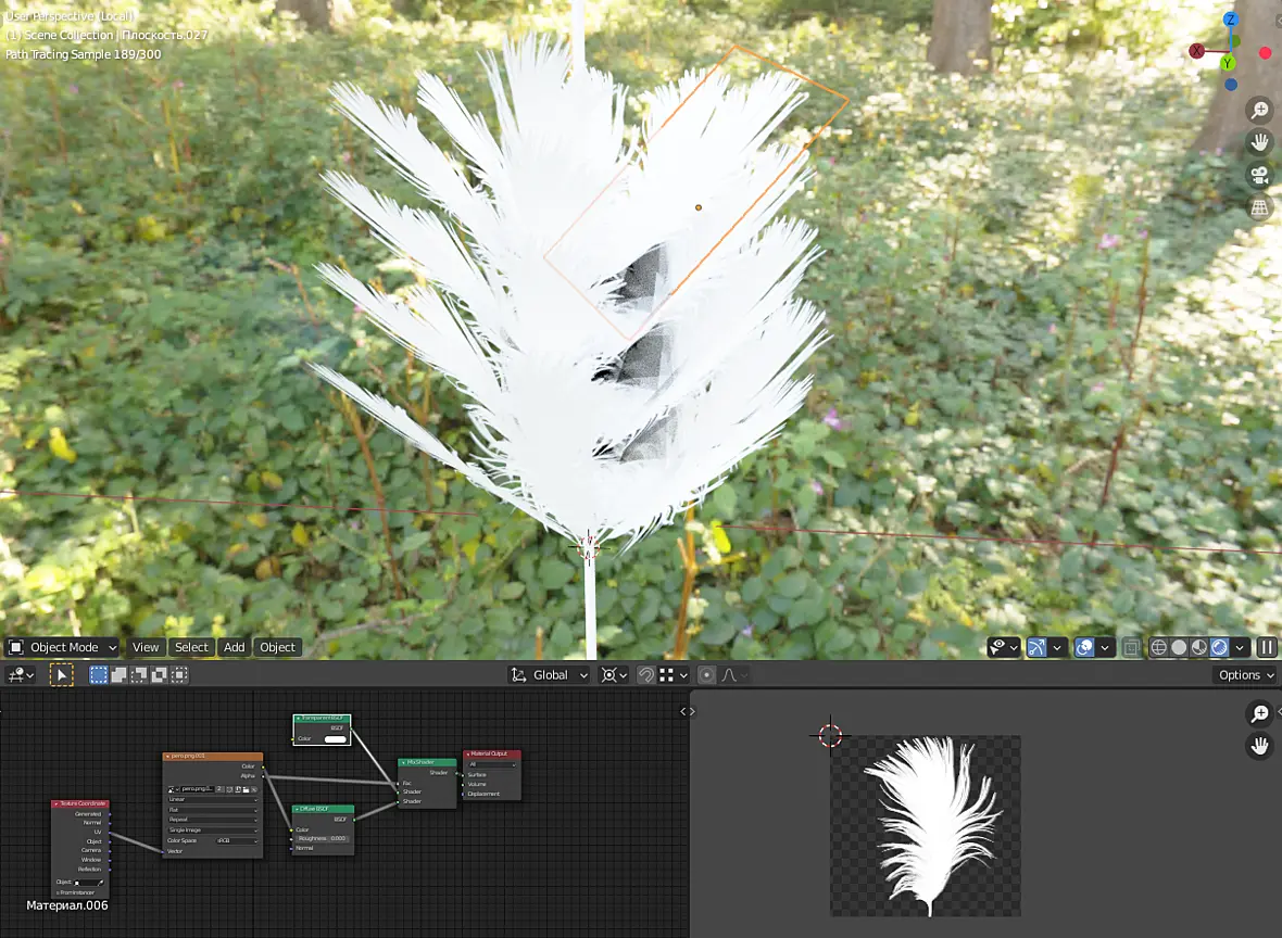

что-то не то всеравно... проще наверное плоскостями самому замоделить такие перья и развернуть текстуры...
решил найти скачанную модель, и понял что лоханулся - там перья желтые тоже )) https://3ddd.ru/3dmodels/show/workplace_1_rabochee_mesto_1 но возникает вопрос: а как же их белыми сделать то?
на плоскость развернул материал и накопировал alt+d - результат лучше, но видимо в местах наложения плоскостей - чернота все таки присутствует...
явно не хватает чего-то когда альфа на альфе и альфой погоняет. Может вместо квадратов попробовать геометрию повторить хотя бы приблизительно.

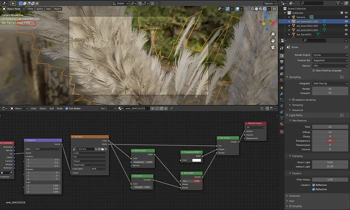

Ingvarr.
Как по мне оптимальный результат вообще если немного emission подмешать еще:
На сайте c 03.12.2016

Цитата by4ik:
Цитата Ingvarr.:
Можно еще тени отключить как вариант на объекте
Ingvarr.
Офигеть!!! вот это результат! Спасибо! Одна проблема - тени на стене не будет от перьев...

Годно! Не сложно, но не очевидно.

Цитата Ingvarr.:
Цитата by4ik:
Цитата Ingvarr.:
Это только во втором варианте. Если как на последней картинке с emission и немного увеличенными семплами для transparency, то тени будут

Цитата by4ik:
Цитата Ingvarr.:
Цитата by4ik:
Цитата Ingvarr.:
Ну тогда, вы просто крут! додумались же ) Спасибо! Важная штука на будущее

На сайте c 10.09.2012
Сообщений: 79
Цитата Revered:
Мхм. А если в этой же схеме вместо emission использовать translucency? По  идее должно быть корректнее с точки зрения физики.
да, я пробовал например умножить альфу на 0.5 - 0.7 но разница мало заметна, и картинка более блеклая, такие объекты типа перьев или меха, они в жизни как бы рассеивают свет в себе, что то вроде subsurface, как лист бумаги светится если на свет через него смотреть, но subsurface не кинешь на плоский объект, можно transmission добавить с матовочтью сильной, но это все как по мне доп. нагрузка на рендер без видимого результата. Тут как Creative Shrimp говорит в туториалах своих - In the end, I don’t care whether it is physically correct, I want it to be aesthetically correct.
