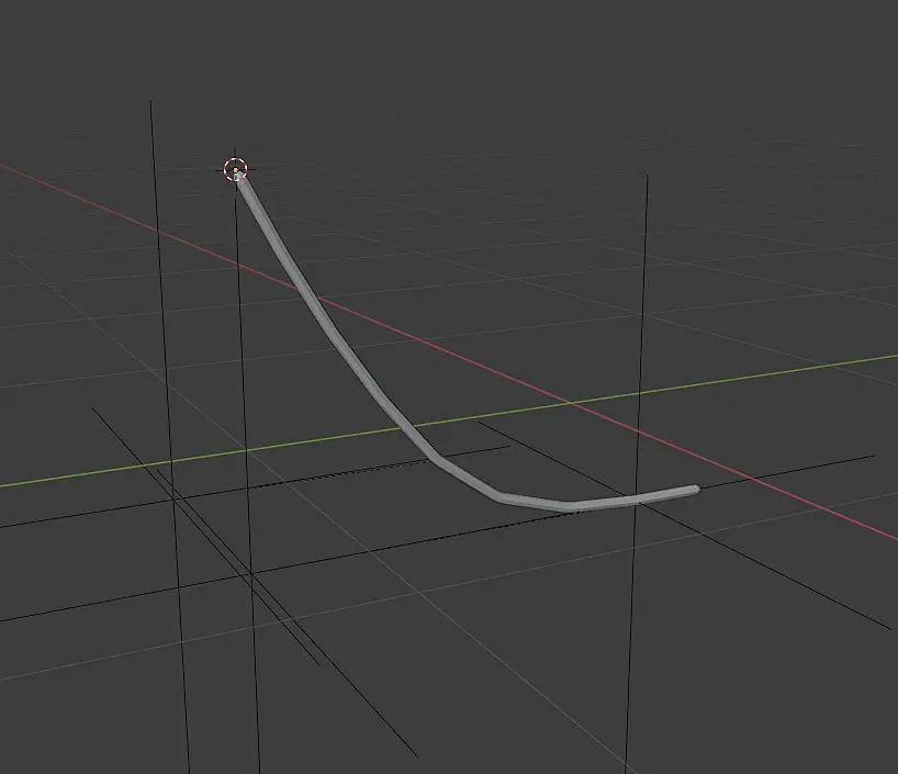

Набросок варианта cloth +hooks
В случае с костями думаю да там в ручную
не совсем понял схему, можете сцену кинуть?
я хук использовал в том плане что веершины кривой вручную двигать. Думал еще можно хуки запарентить к вертексам сплайна с cloth, и чтоб они управляли кривой на которой у меня веревка

я вот попробовал на сплайн накинуть cloth и запарентить пару емпти к вершинам но когда начинается симуляция они че то улетают

хуки на концах
клофс на веревке
плюс вершины концов веревки сделаны в Pinned Group
для сплайнов вроде нет клофсвф

ну это фактически поли объект, только без фейсов. цепочка из ребер, а поверх модификатор скин. Но так на него развертку хз как сделать. поэтому и хотел это перенести все на сплайн на который привязан цилиндр с разверткой (звучит геморно)

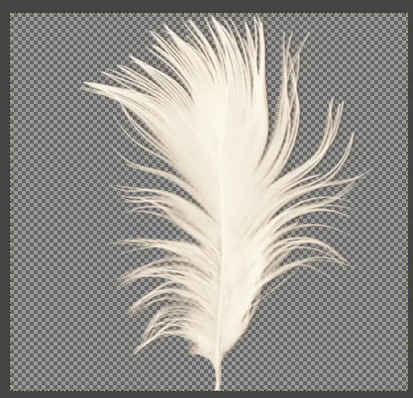

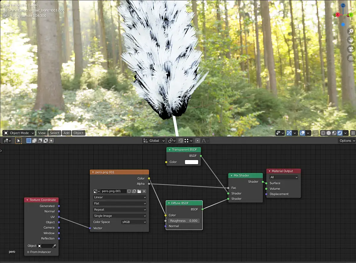

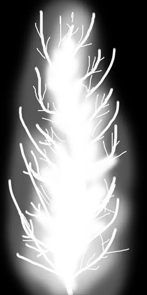

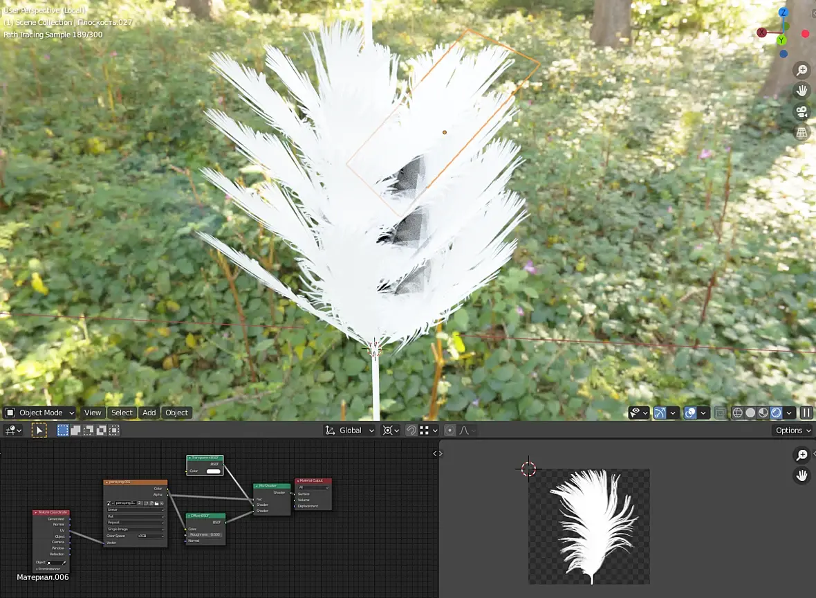

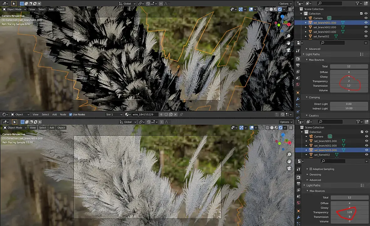

на фрагменте рендера декор - типа перья... ставил текстуру свою, т.к. в скачанной модели с этого сайта - как обычно текстур в блендере не обнаружил smiley-search.gif
Подскажите пожалуйста в чем может быть причина?: в текстурной маске перо белое, а на рендере коричневое...
настройки:
вид в гимпе:
в папке с текстурами скачанного объекта изначально лежала эта текстура ниже:
но откровенно говоря понятия не имею что с ней нужно было делать в блендере smiley-pardon.gif

Может нужно в Principled DSDF в альфу нон колор

Можно текстуры в архиве кинуть? потыкаем
текстура коричневая))

Цитата PetrT:

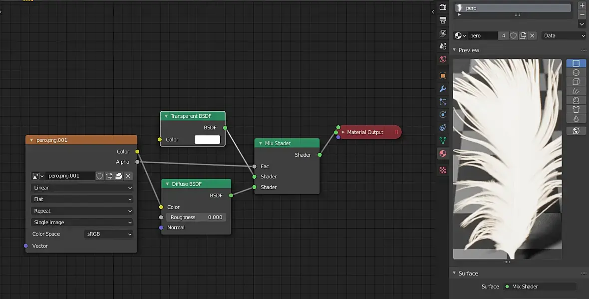

делал свой материал когда, то чистил края и альфа канал добавлял (показал скрин из гимпа) а вложенная текстура - белая с черным фоном... видимо какой-то другой способ настройки есть. принцип то шейдеров примерно одинаковый и в максе и в UE и в блендере (имхо)

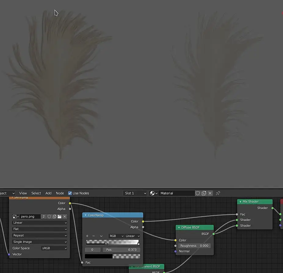

На сайте c 25.02.2009
Сообщений: 2776
Липецк

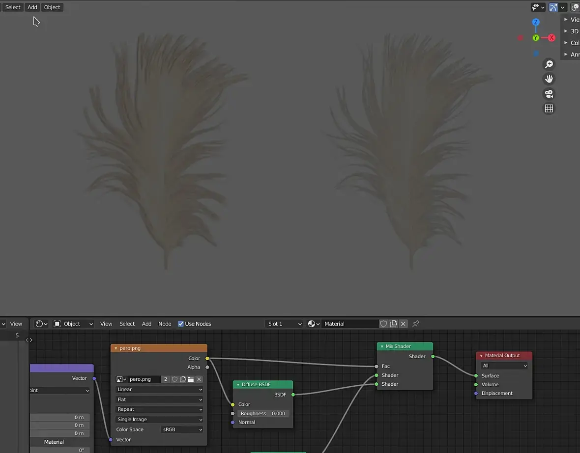

явно что-то с альфа-каналом. попробуйте на фактор подключить колор. края сильнее оьбрежутся, но и коричневости будет меньше (вариант справа).  (альфа на фактор слева. коричневые края)
если и этого не хватат - то ещё колорармпом отсечь ещё края. этож не для клоузапа. проблемы на границе "видимости" возникают
Спасибо большущее! дельный совет!
что-то не то всеравно... проще наверное плоскостями самому замоделить такие перья и развернуть текстуры...
решил найти скачанную модель, и понял что лоханулся - там перья желтые тоже )) https://3ddd.ru/3dmodels/show/workplace_1_rabochee_mesto_1 но возникает вопрос: а как же их белыми сделать то?
на плоскость развернул материал и накопировал alt+d - результат лучше, но видимо в местах наложения плоскостей - чернота все таки присутствует...
явно не хватает чего-то когда альфа на альфе и альфой погоняет. Может вместо квадратов попробовать геометрию повторить хотя бы приблизительно.

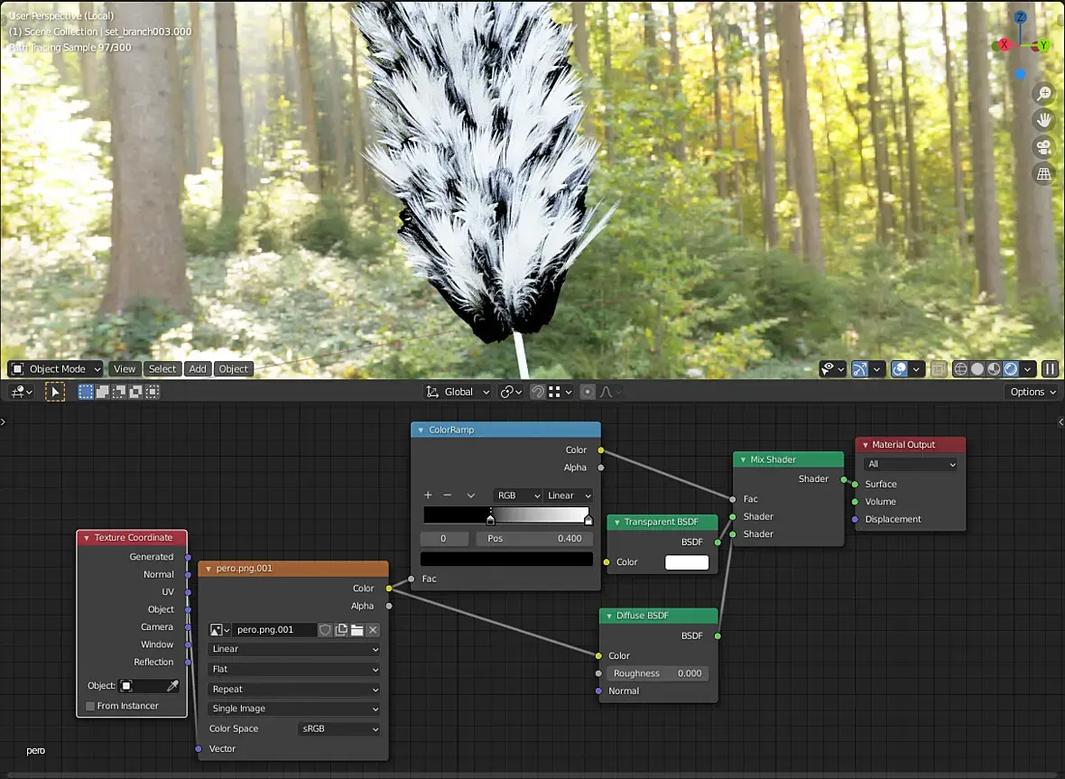

На сайте c 10.09.2012
Сообщений: 79
Цитата Ingvarr.:

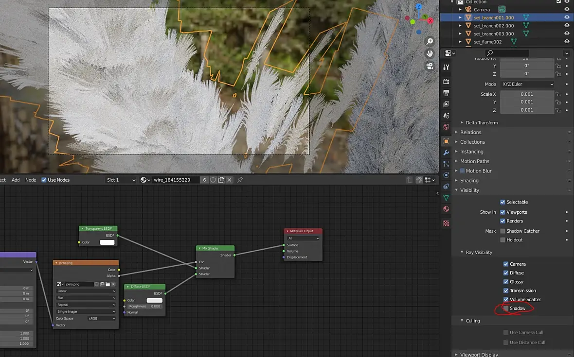

Можно еще тени отключить как вариант на объекте
Ingvarr.

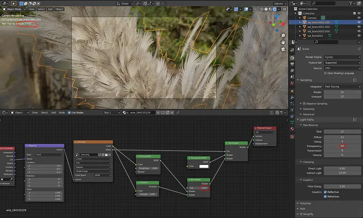

Как по мне оптимальный результат вообще если немного emission подмешать еще:

Цитата by4ik:
Цитата Ingvarr.:
Ingvarr.
Офигеть!!! вот это результат! Спасибо! Одна проблема - тени на стене не будет от перьев...

Годно! Не сложно, но не очевидно.
Сообщений: 79
Цитата Ingvarr.:
Цитата by4ik:
Цитата Ingvarr.:
Это только во втором варианте. Если как на последней картинке с emission и немного увеличенными семплами для transparency, то тени будут
Ну тогда, вы просто крут! додумались же ) Спасибо! Важная штука на будущее

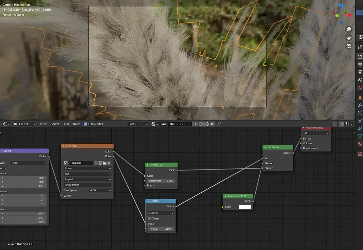

Мхм. А если в этой же схеме вместо emission использовать translucency? По  идее должно быть корректнее с точки зрения физики.
Сообщений: 79
Цитата Revered:
да, я пробовал например умножить альфу на 0.5 - 0.7 но разница мало заметна, и картинка более блеклая, такие объекты типа перьев или меха, они в жизни как бы рассеивают свет в себе, что то вроде subsurface, как лист бумаги светится если на свет через него смотреть, но subsurface не кинешь на плоский объект, можно transmission добавить с матовочтью сильной, но это все как по мне доп. нагрузка на рендер без видимого результата. Тут как Creative Shrimp говорит в туториалах своих - In the end, I don’t care whether it is physically correct, I want it to be aesthetically correct.
