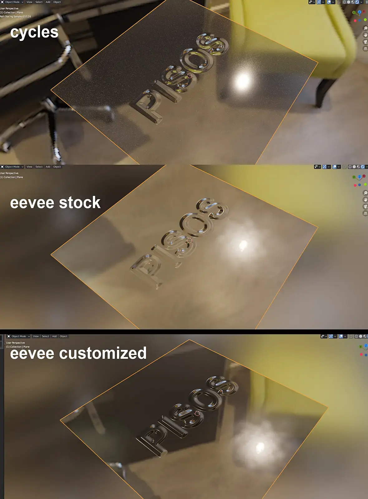

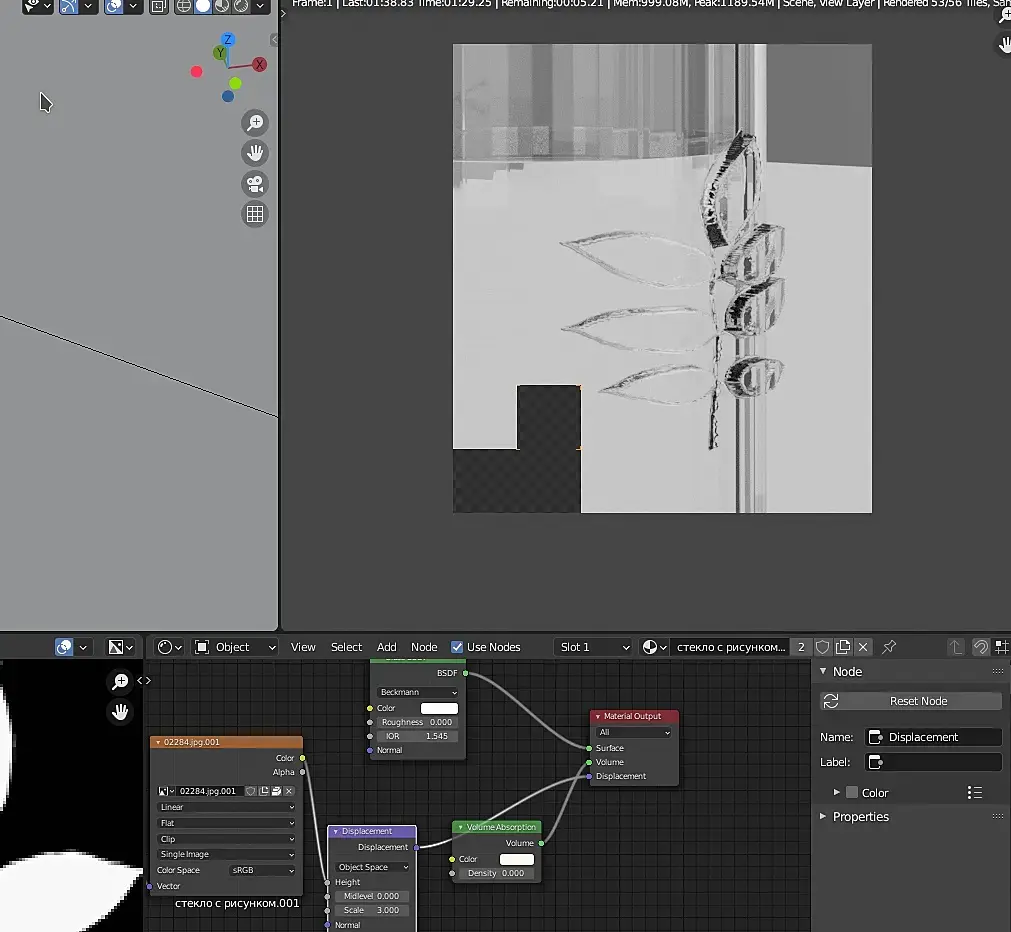

Цитата Ingvarr.:
выдавить рельеф на стекле - приблизительно как в примере
лучше всего выдавить реальной геометрией. например диспейсл-модификатором. и потом получившееся слить с основным мешем. Ябы так делал пожалуй.
Любое пересечение/наложение/совпадение светопрозрачных материалов могут выдавать сюрпризы (вспомним перо).
Можно адаптивный дисплейс попробовать.
ps/ текстура слишком разноцветная. надоб что-то более монохромное

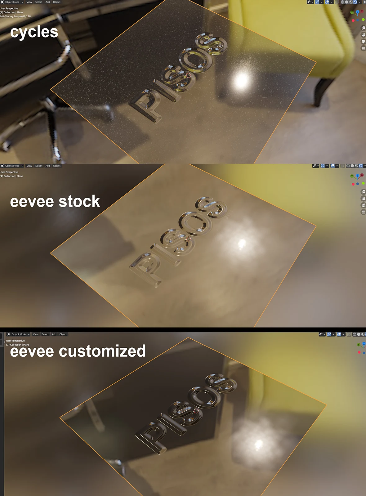

Цитата Ingvarr.:
Цитата ViTcore:
у них cycles включен, а у Вас?
а что это изменит?
как минимум- это разные рендеры. И из коробки иви в прозрачность не умеет, нужно включать SSR в рендере и материале.
На сайте c 03.12.2016
Сообщений: 102
Minsk
Цитата ViTcore:
Цитата Ingvarr.:
а что это изменит?
да это понятно )) просто не переключил на другой рендер, когда паковал архив... суть то в шейдерах! вот вы это выдавили текстурой или сеткой?
На сайте c 25.05.2015
Сообщений: 1122
крск
это нормали

Цитата ViTcore:
это нормали
интересно кстати как оно будет каустики давать (если они нужны). ну а так - да. это самый просто вариант.
Но на плсокости оно хорошо работает, а вот если применить к криволинейности - то тут надо будет посмотреть

На сайте c 25.02.2009
Сообщений: 2780
Липецк

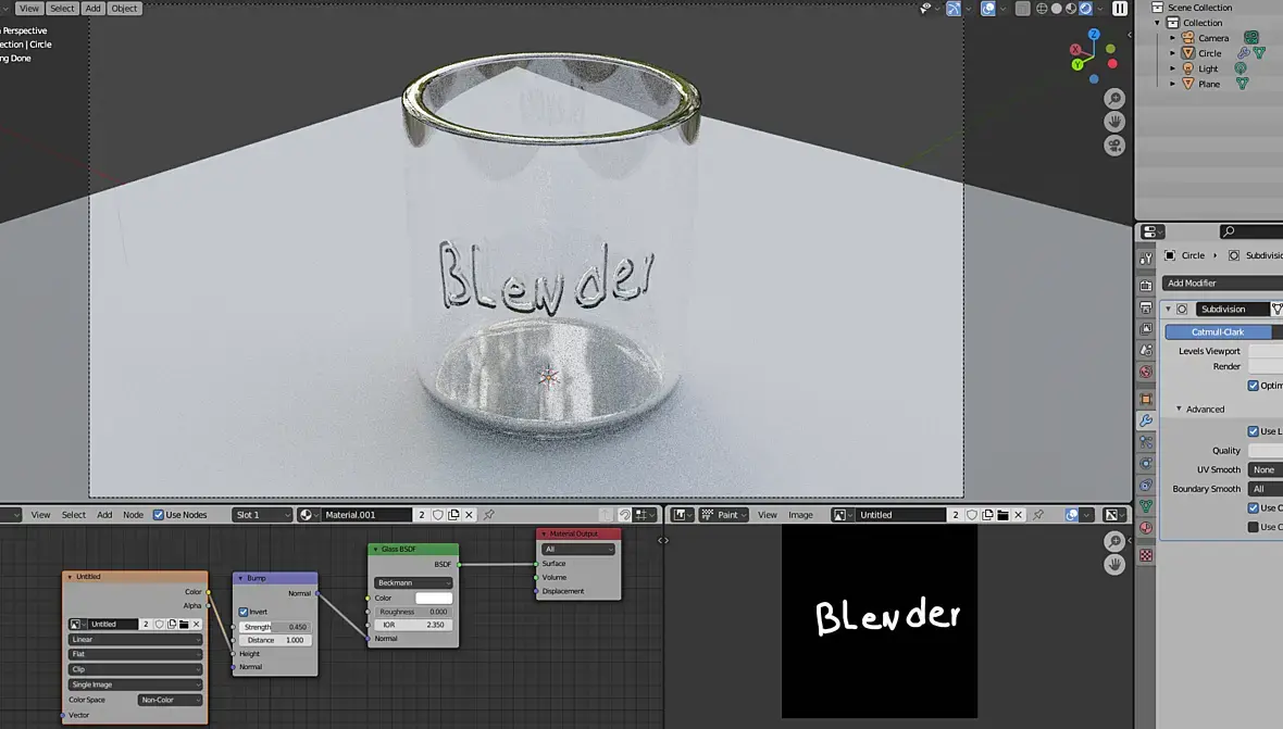

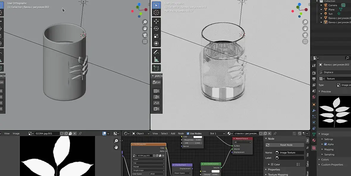

Вариант с дисплейсом В местах стыка есть явные проблемы.
Сообщений: 102
Minsk
это да ) нормалями посимпатичнее
Сообщений: 2780
Липецк
Вариант с адаптивным дисплейсом
материал один. только для cycles
Вроде проблем с границей нет (свет надо бы другой)

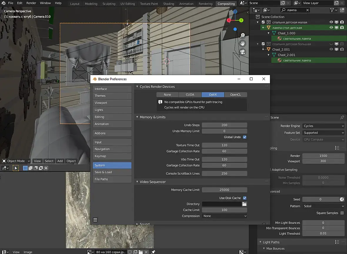

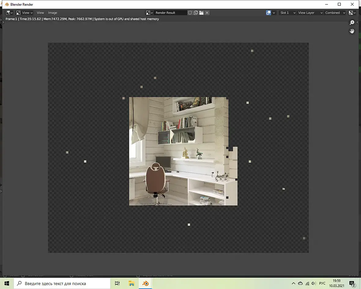

подскажите пожалуйста - что за ошибка при вылете спустя полчаса рендера?
чего он просит не пойму
На сайте c 19.10.2017
Сообщений: 683
В далекой далекой Галактике
Пишет же англицким языком. Памяти не хватат на GPU
