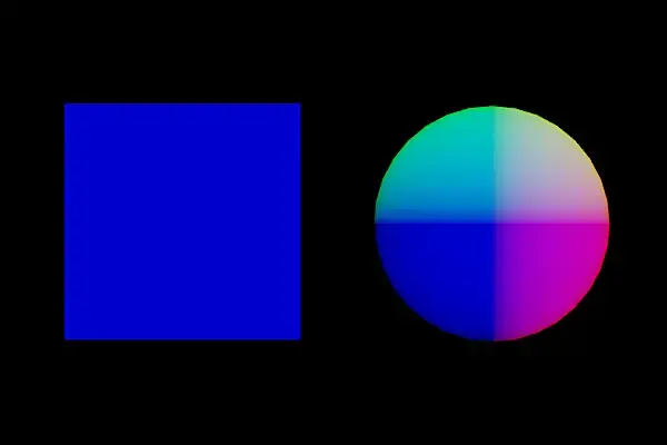

Цитата telemix:
Как отрендерить рендерпасс Normal map?
включить его тут и в композиторе вывести куда нужно (на аутпут)
Это world space? Как сделать обычный рендерпасс Normal map в screen space?
На сайте c 19.10.2017
Сообщений: 683
В далекой далекой Галактике
есть еще Normal pass в Denoiser Data
На сайте c 05.04.2016
Сообщений: 431
Похоже что дело не в screen/world space, а в чем-то другом.
На сайте c 25.02.2009
Сообщений: 2780
Липецк
что нужно от карты нормалей-то? запеканка нормалей с объекта?

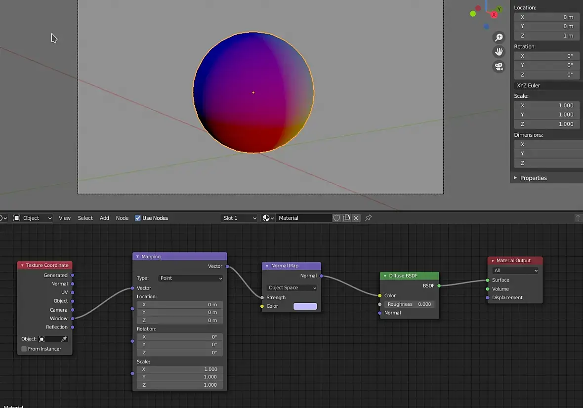

Сообщений: 431

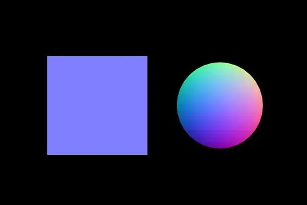

Нужна обычная карта нормалей. Вот такая:
Нет не запеканка, а просто рендер из перспективы или ортогональной проекции.
Сообщений: 2780
Липецк

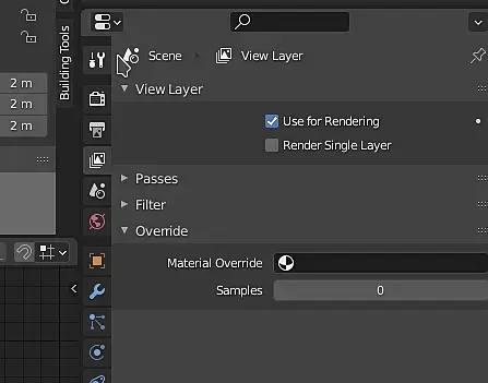

Может материал наколхозить (что-то в этом духе. я не эксперт)
и затем применить его ко всей сцене через оверрайд

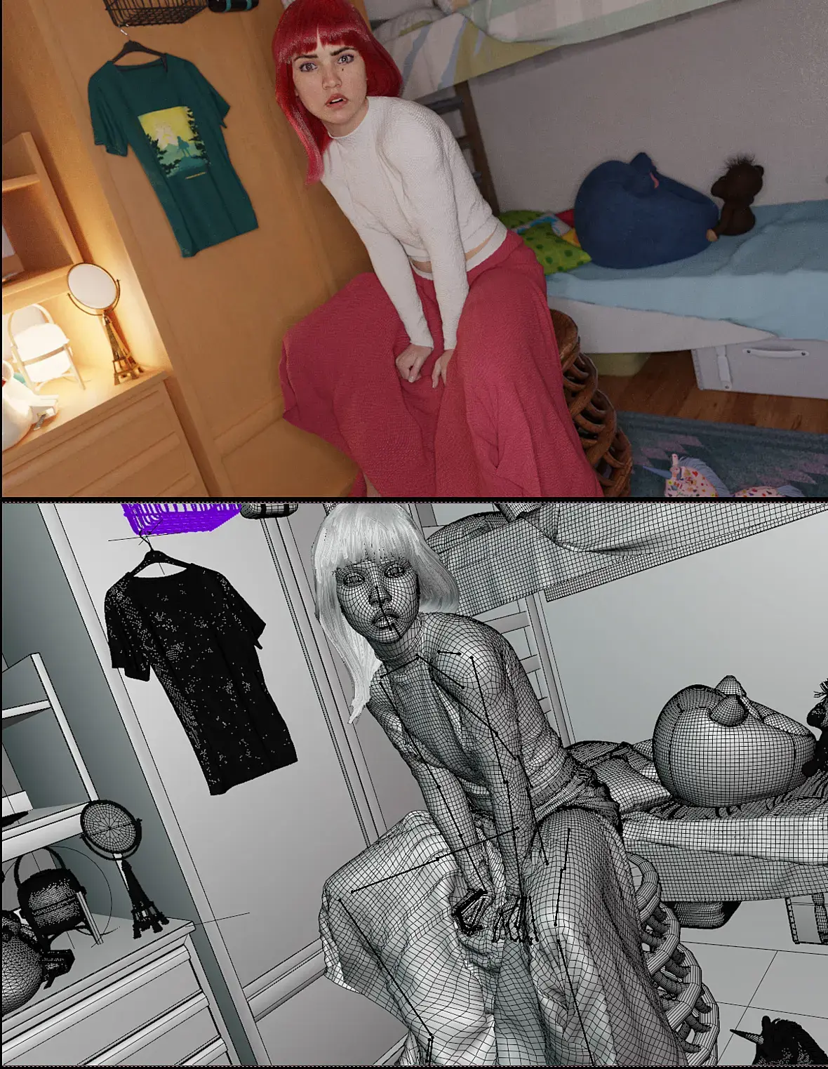

посмотрите внимательно его работы и 3д - во первых куча несовпадений его фоток с 3д - они видни (размеры, текстуры) а во вторых где у него полная сетка анимаций и моделей???
Ну не знаю, если обман то сделано качественно. Сетки действительно нет. Можете показать из кучи несовпадений хотя бы парочку?
На сайте c 03.12.2016
Сообщений: 102
Minsk
Цитата ruby_en:
Этого достаточно! Насчет 3D и фоток, тут я совсем тупанул - всё гораздо проще - там 3д почти или совсем нет! не спец в фотошопе, но если в нем можно по существующему фото сделать иллюзию 3D модели девушки, тогда 3Д там совсем нет, а так просто фотки с примененными модификаторами... посмотрите там ни у листвы, ни у "3д модели" девушки нет сетки, т.к. это оч геморно (или даже на грани реального) вручную рисовать сетку... это не как с "костями" (черными полосками) нарисованными на одной из его "работ" ) региться влом, а так прямой вопрос о сетке и о риге анимации этого "иллюзиониста" загонит в тупик...

Насчет 3D и фоток
Вообще то я и сам сначала подумал что он просто вставляет фотографию на прозрачном фоне  в рендер интерьера.
Ну посмотрим, если не будер рига и сетки в следующих постах значит обман.
Странно только то что его публикуют на блендернейшн, получается что они тоже повелись.
Сетку подвезли, что сейчас скажете?

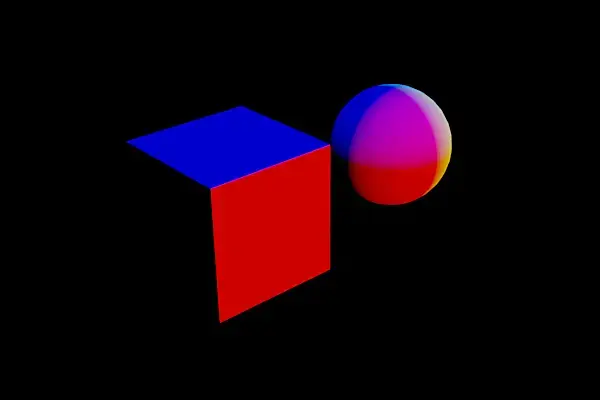

Сообщений: 431
Этот материал дает точно такой же странный/неправильный результат, как и предыдущий более простой способ.

Сетку подвезли
Да 3д-шка это, там столько косяков что сомнений не может быть, это сходу незаметно, а если смотреть нормально то всё вылезает, на многих позах проблема в местах стыка грудной клетки и рук, да и я уже говорил про волосы, глаза, зубы, брови. Просто подкупает подача - снимок камерой со вспышкой - многие нюансы съедаются. Сколько было интерьерных рендеров - если классический свет - дневной из окна и внутри свет по мелочи - красиво, но мы понимаем что 3Д, а теже интерьеры делали - просто ночной кадр и заливающий свет от "вспышки" - эффект реалистичности сразу повышался, другое дело что впаривать клиенту картинки "от вспышки" бред.

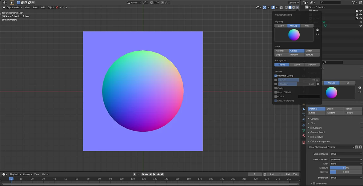

На сайте c 13.05.2014
Сообщений: 585

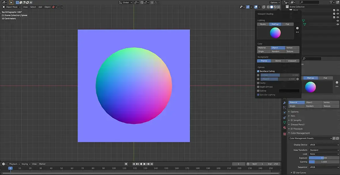

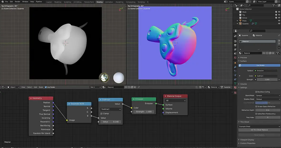

Так же как и в збраше. Накинуть маткап нормалей, который есть по дефолту. Рендерить воркбенчем, гамма коррекцию переключить с фильмика на стандарт
Алсо, вот еще сетап для вывода высоты в иви.
Короче удобно моделить всякие тримы или текстуры под шот из ортографии сверху. В одном вьюпорте иви включен с шейдером для высоты, в другом воркбенч с маткапом нормалей, сразу видишь и контролируешь резалт в реалтайме во время моделинга.
Сообщений: 2780
Липецк
Точно. Я помнил, но за ненадобностью забыл этот вариант )
Сообщений: 431

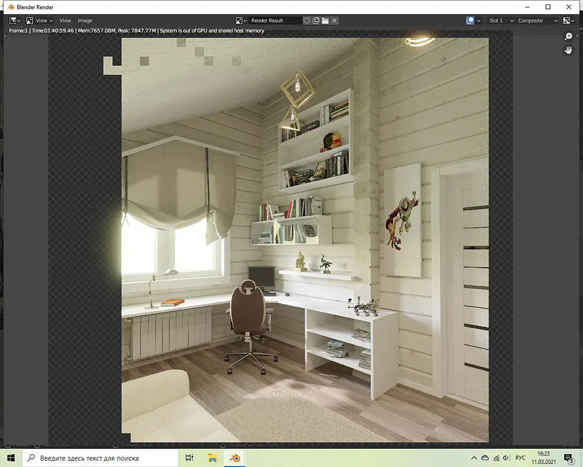

что за ерунда не могу понять... сроду такого не было - вылетает на последнем этапе рендеринга. Уже мысли лукавые об аренде макса и короны начали закрадываться )))
Сообщений: 2780
Липецк
Сохранить то что нарендерилось и потом отдельные фрагменты дорендерить
Сообщений: 585
Я немного разочарован:
See below for slew of new renders. These are all rendered in Cycles and leverage my customized Daz model, morphs, and textures, as well as many great Blenderkit assets.
Я думал он сам всё делал, а тут оказывается дазоболванка. Meh...
На сайте c 18.04.2020
Сообщений: 396
Ну да, там часто об этом упоминают. Все равно получилось реалистично
