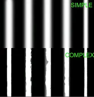

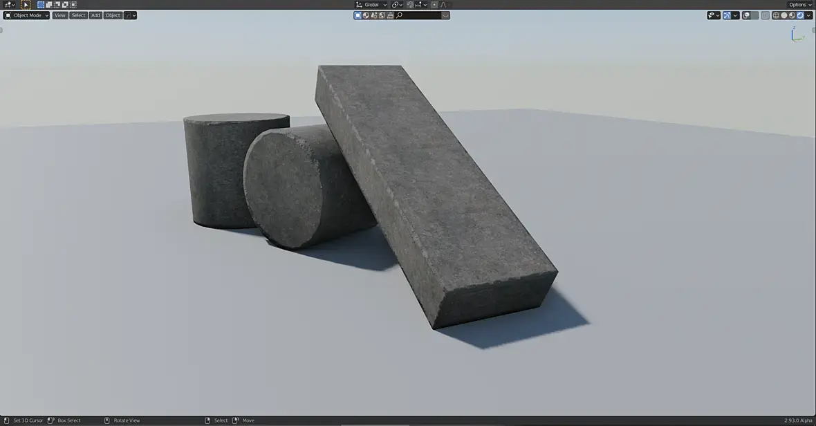

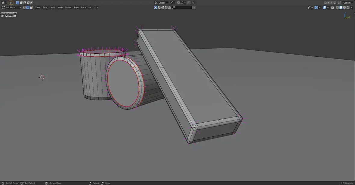

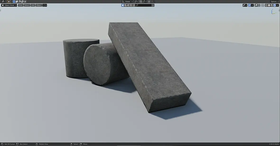

Чел спрашивал, как я делал эдж декали.
Запилил тутор
На сайте c 25.02.2009
Сообщений: 2780
Липецк
в GN 2.93 завезли примитивы
На сайте c 05.04.2016
Сообщений: 431
Amiminoru, материал едж декали, содержит в себе Base Color оригинала? Текстуру или усредненный цвет от нее?
На сайте c 13.05.2014
Сообщений: 585
На примере выше не содержит текстуру, у декали подогнан цвет. Но можно использовать и текстуру для альбедо, всё зависит от задачи.
Суть в том, что единожды сделав несколько вариаций, с разным характером сколов, можно потом реюзать . Одним таким текстурным тримом можно покрыть все штуки, где нужны сколы или может сварочные швы разного характера.
К примеру такой набор полосок
А если ещё и декаль машину задействовать и впилить это как атлас, то тут вообще реактивная скорость работы будет. Что б руками не двигать юви шелы декали, подгоняя под нужную полоску.

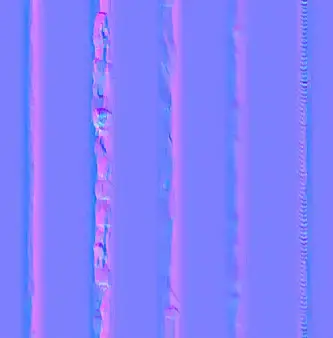

А маска для краев запекается из той же геометрии, с помощью AO или Cavity?
Пробую другой метод. Рисовать нормаль растровой кистью. Маска получается автоматически. Но большой диапазон высот не получить, как с помощью геометрии.
Сообщений: 2780
Липецк
а можно узнать где такая чудная кисточка присутствует?
Сообщений: 431
Это в любая обычная кисть в Affinity Photo. В нем собрал из подручных средств, генератор нормалей. И придумал как заставить его работать с кистями.
Мне для более простых вещей, чем в примере от Amiminoru. Для дорог, тротуаров, локально добавить детали на разные поверхности. Хочу попробовать использовать метод декалей. И вообще не в Блендере. Хотя хочу собрать сцену в Блендер с Eevee, потестить.
Работает и с векторными кистями:

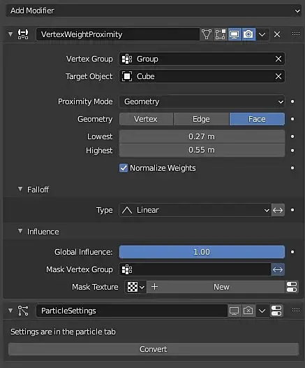

Цитата Amiminoru:
Цитата Zolty:
Amiminoru вроди показывал подобное.
 А во...
 Очередной 100500+ мэн
Ага. Вот что происходит на самом деле. В самом модификаторе можно настроить влияние
Можно ли как-то адекватно веса от этог7о модификатора просуммировать с раскраской вручную.
Там есть инфлюэнс, но не соображу как оно работает.
Т.е. логика такая. У меня местами раскрашено и надо бы чтобы этот модификатор отсекал(добавлял) вокруг объекта частицы травы, чтоб они на тротуар не залезали.
Пока же получается что этим модификатором по всей плоскости трава множится, даже на тех участках где она мне не нужна.
Вощм как-то сделать чтобы этот модиф был "вспомогательным" и дополнял основную логику раскраски весов.
На сайте c 19.10.2017
Сообщений: 683
В далекой далекой Галактике

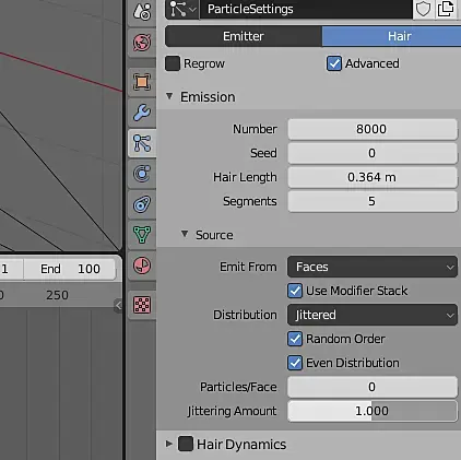

Цитата Kaiwas:
Можно ли как-то адекватно веса от этог7о модификатора просуммировать с раскраской вручную. Там есть инфлюэнс, но не соображу как оно работает.
Use Modifier Stack отмечен-?
И Regrow

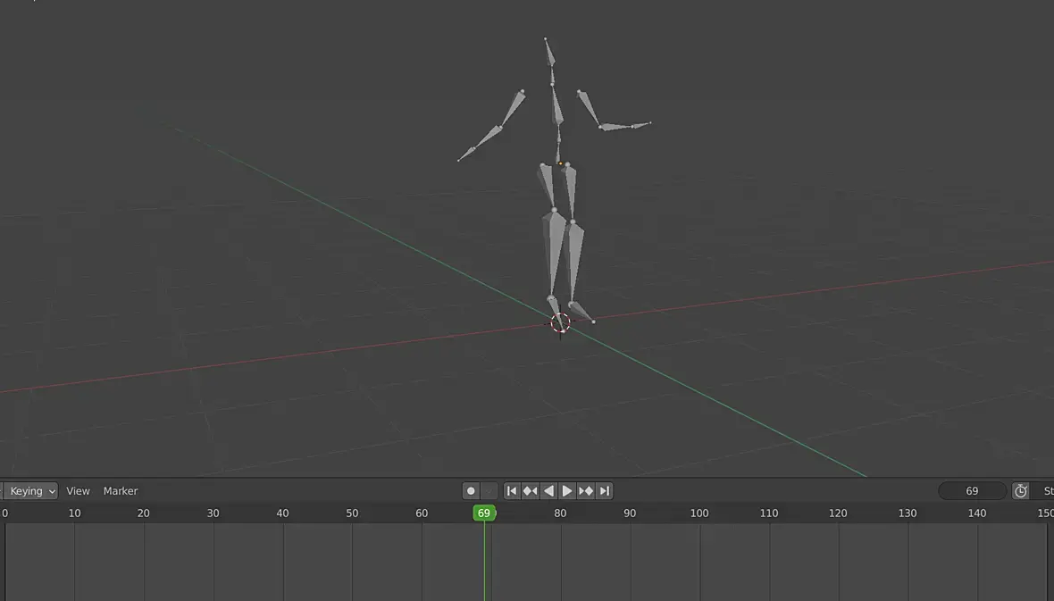

Сделал простую анимацию, потом удалил keyframes на временной шкале, хотелось анимировать по другому.
Точки пропали но анимация почему то осталась, как теперь убрать ее?
Сообщений: 683
Надо смотреть Action Editor
и убрать со скелета action
