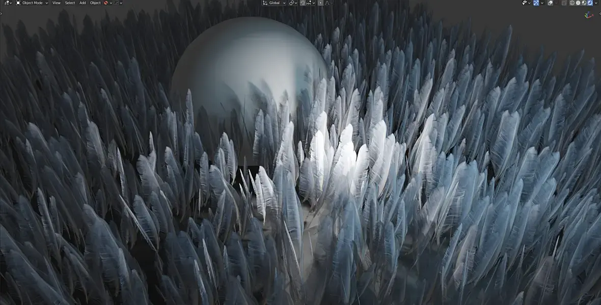

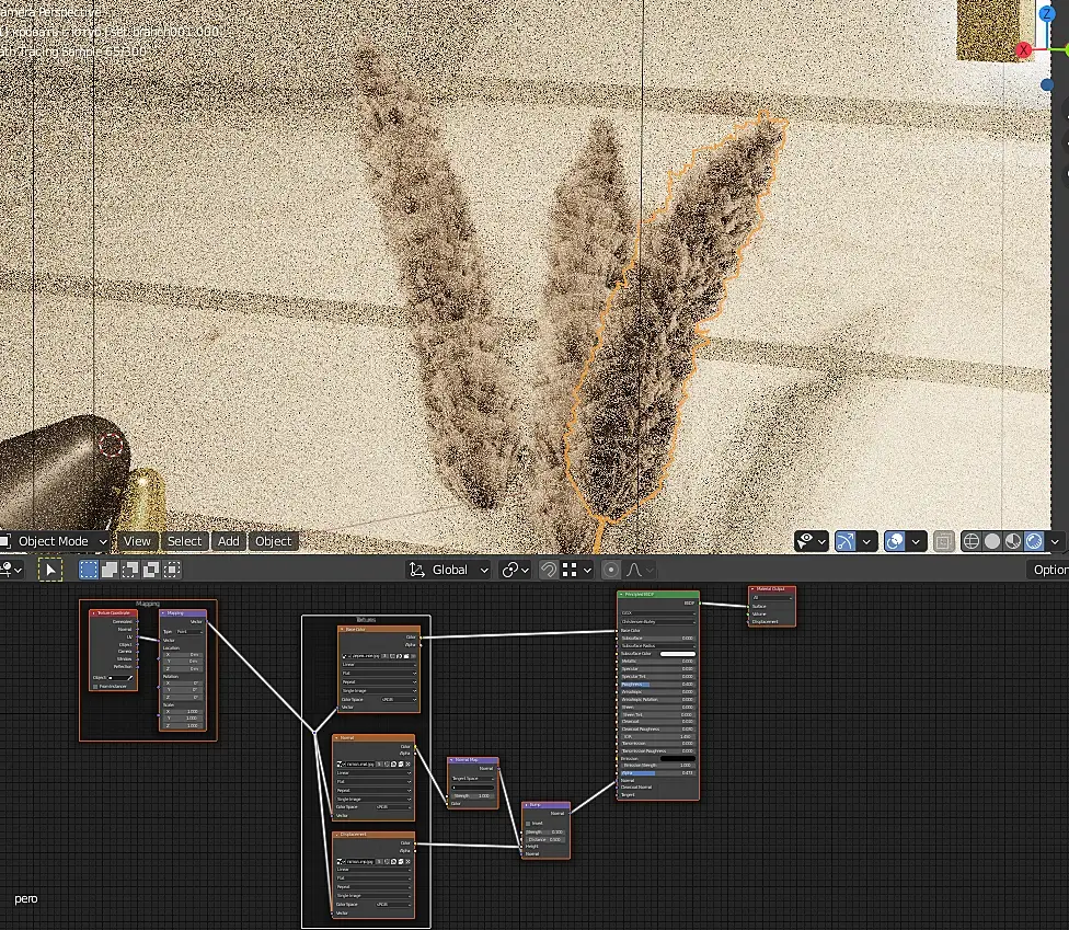

как лист бумаги светится если на свет через него смотреть
Я в блендере не рендерю, но Revered говорит ровно об этом же, т.е. задумывалось что:
Для обьёма - sss
Для плоскости - translucency

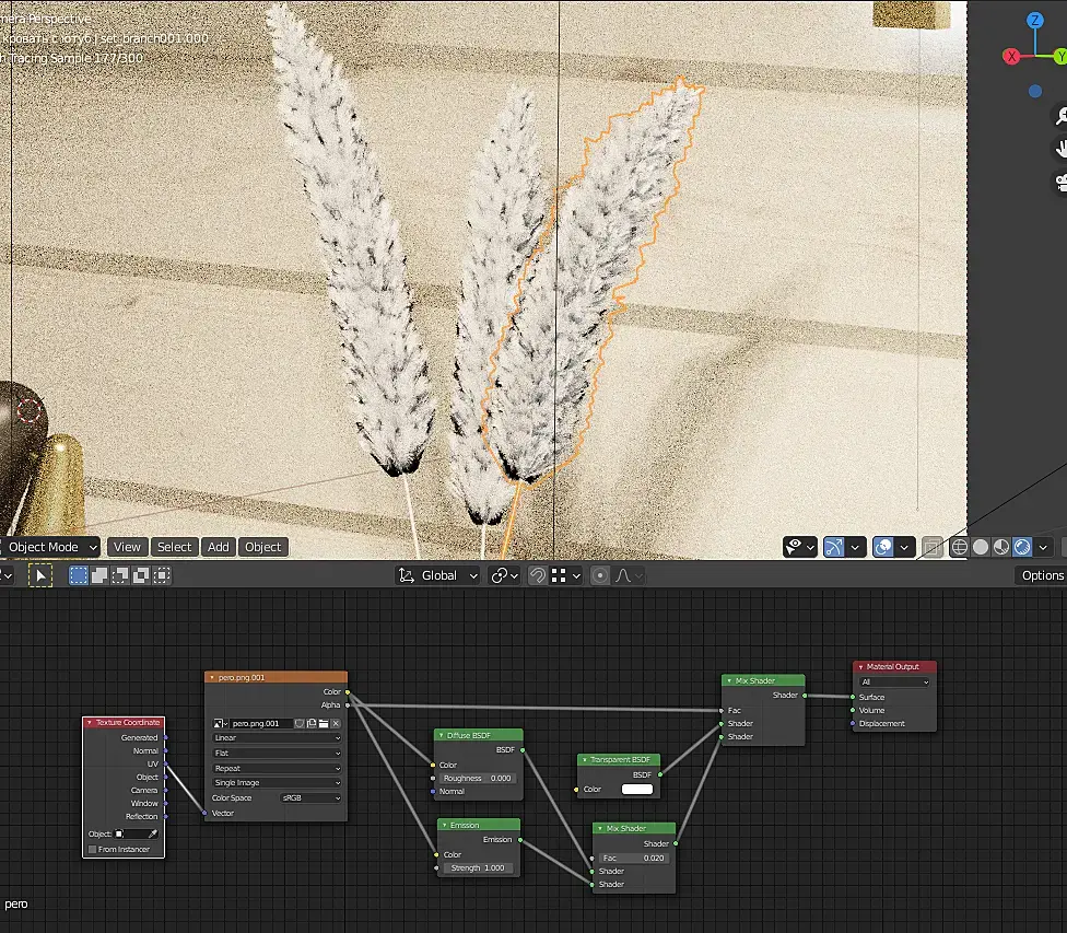

Цитата by4ik:
но subsurface не кинешь на плоский объект
Да все так и есть, так транслюсенси это как раз эмуляция сабсёрфа для объектов в один полигон. Листики на деревьях похожим образом делаются. Пролсто если я правильно понимаю - "подмешивание" эмиттера это и есть имитация этого эффекта, но возможна побочка вроде того что на фоне темных обьектов перья будут светиться, или если наоборот за ними ИС то придётся подкручивать смешивание вверх. Нода транслюсенции это и берёт на себя. И альфу не надо умножать. мы сначала смешиваем диффуз и транслюценцию в подходящих пропорциях а потмо результат уже мешаем с прозрачностью по маске альфы чтобы получить корректные ворсинки. С листьями подобное работало.

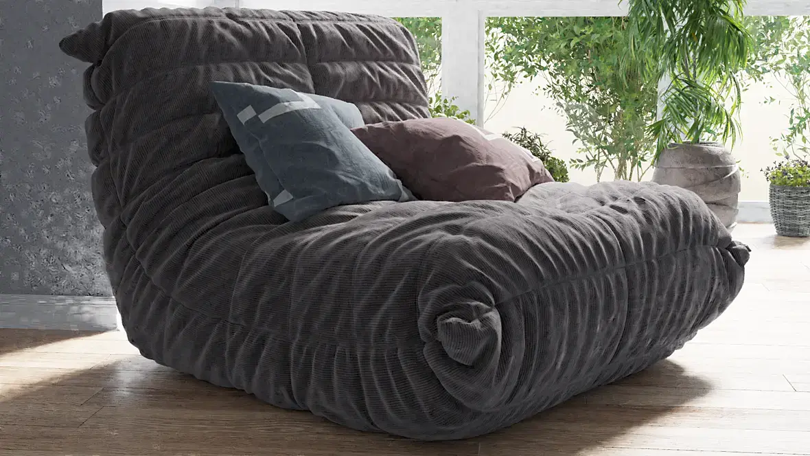

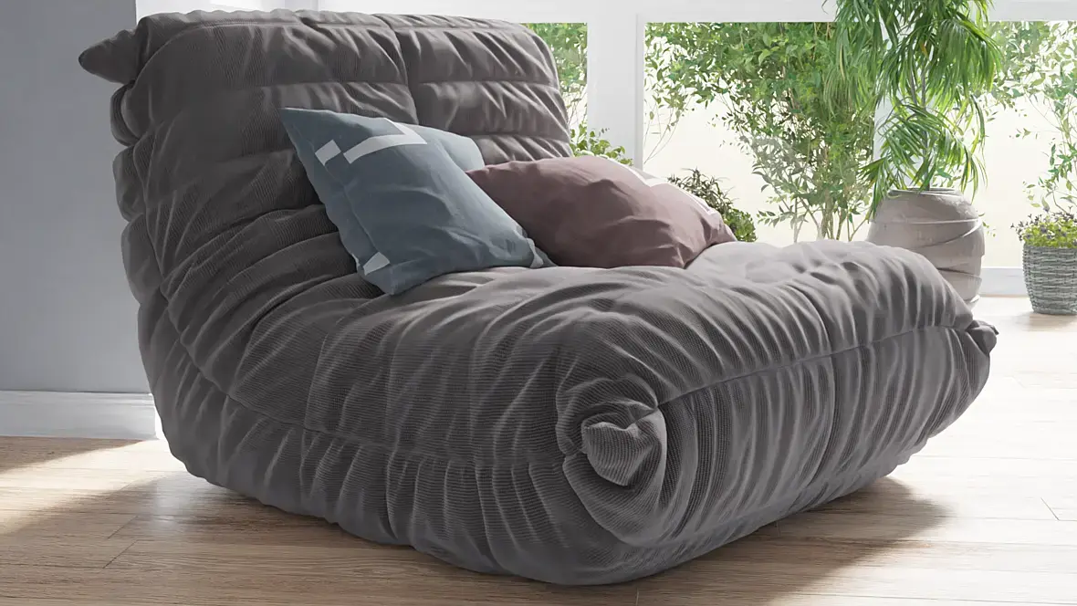

Цитата Revered:

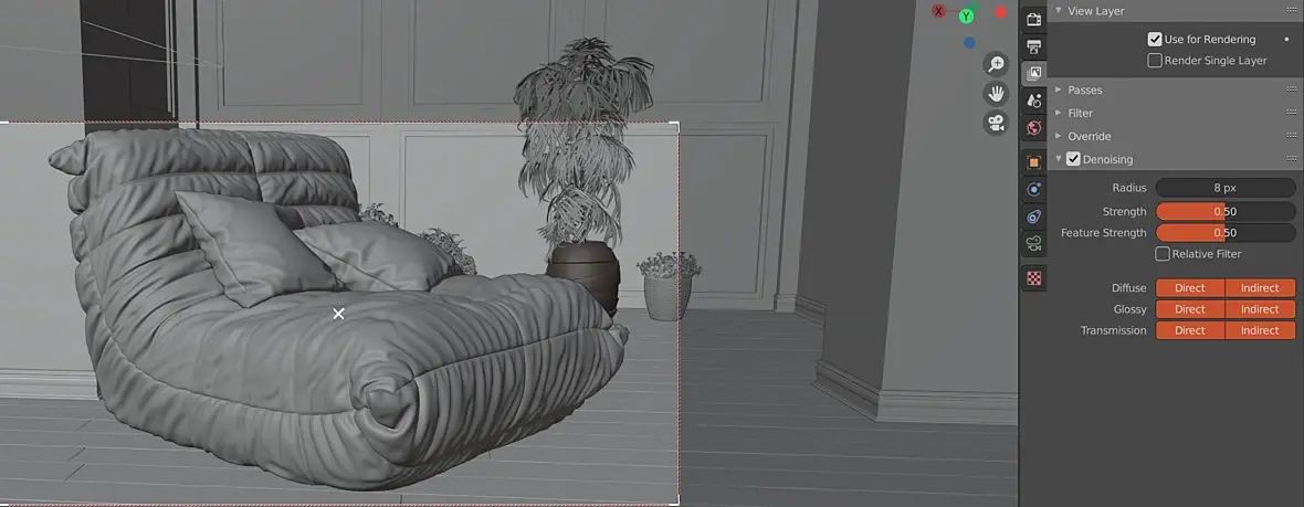

Цитата PetrT: по моему опыту он хорош и результат лучше чем OptiX или OIDN это же простая "мылилка"... Ну она разве что поэлементно умеет. Такого же результата можно добиться например Фбюжном собирая по пассам, а то и получше... Там тоже штатный ремув нойз это смех просто.
Цитата ruby_en:
Цитата PetrT: А родной Cycles NLM denoiser-? По моему он еще хуже
Оригинал
OptiX
OIDN
NLM
Результаты последних тестов
Рендер выполнен на 2.92 (600 samples)
Все настройки по дефолту
Очевидно что родной NLM денойзер опережает по качеству остальные
Сообщений: 3991
Справился только один.
Шумная подушка из оригинала и то реалистичней, чем мыло некоторых.
Сообщений: 5675
Kalevan
Хм, интеерсно. Это денойз прям на рендере или на композе поэлементно был?
На сайте c 19.10.2017
Сообщений: 683
В далекой далекой Галактике
Денойз в примерах без композа
Полагаю что методы с пасами могут дать лучший результат но это уже на выбор визера

На сайте c 18.04.2020
Сообщений: 396

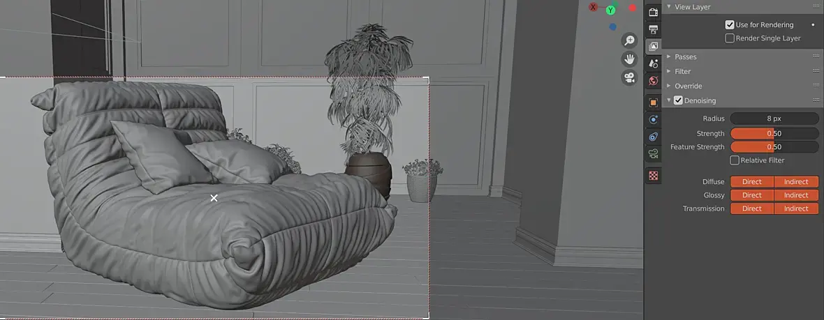

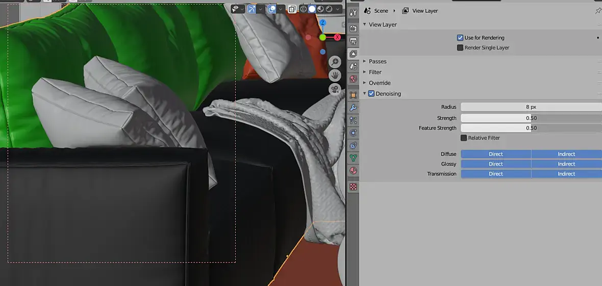

А вы точно ничего не настраивали? Потому что у меня другие результаты:
NLM
Intel
256 семплов  блендер 2.92
Сообщений: 683
Настройки по дефолту
У NLM бывают косяки.Это надо настраивать
Сообщений: 396
Да вроде бы все как у вас

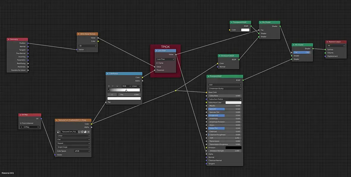

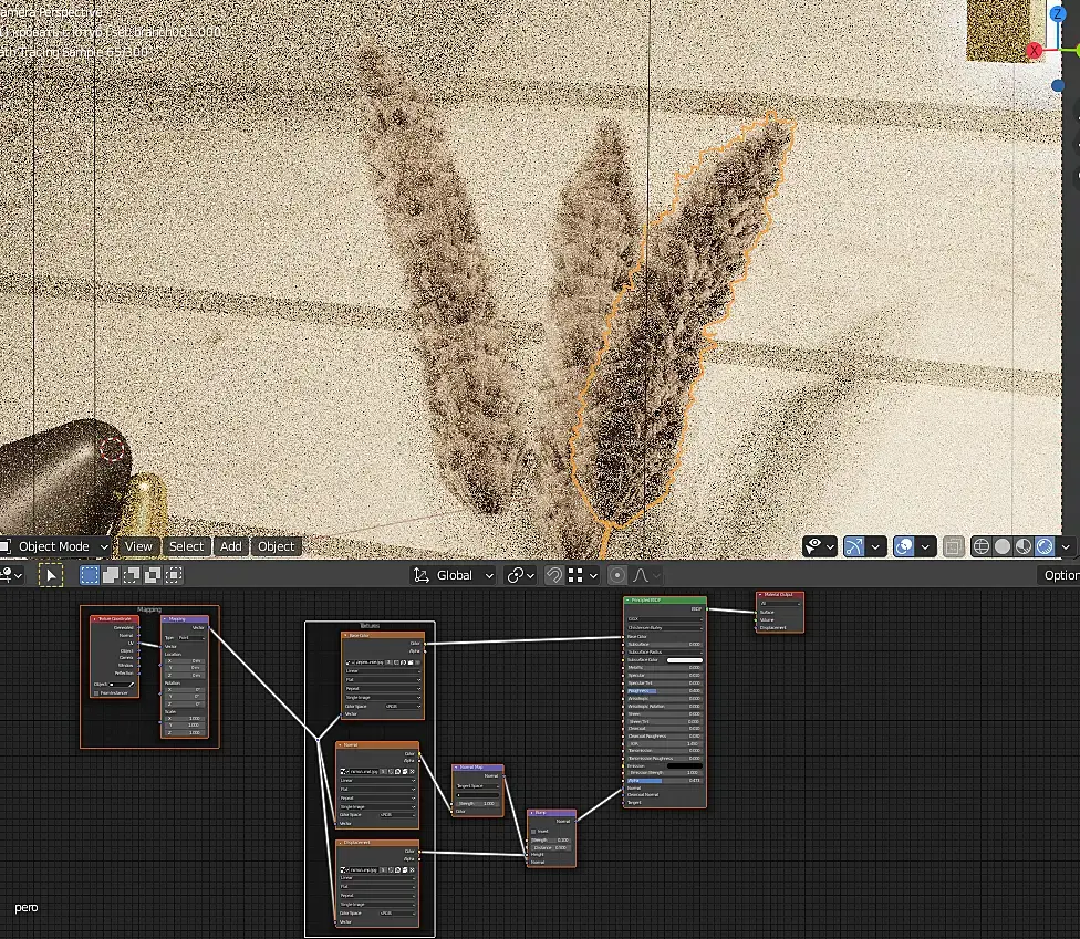

Цитата by4ik:
да, я пробовал например умножить альфу на 0.5 - 0.7 но разница мало заметна, и картинка более блеклая, такие объекты типа перьев или меха, они в жизни как бы рассеивают свет в себе, что то вроде subsurface, как лист бумаги светится если на свет через него смотреть, но subsurface не кинешь на плоский объект, можно transmission добавить с матовочтью сильной, но это все как по мне доп. нагрузка на рендер без видимого результата. Тут как Creative Shrimp говорит в туториалах своих - In the end, I don’t care whether it is physically correct, I want it to be aesthetically correct.
Т.к. в циклах нет галочки альфа хэшед. То для подобных штук полезно делать а-ля Stochastic Transparency с помощью нод. Собственно трюк.
Я так делал плавный переход радужки в склеру именно для циклов, потому что в иви есть переключалка на алгоритм альфа хэшэд.
Может семплы .У вас 256, в моих примерах 600

Цитата by4ik:
Цитата Ingvarr.:
Цитата by4ik:
Цитата Ingvarr.:
Цитата Kaiwas:
Офигеть!!! вот это результат! Спасибо! Одна проблема - тени на стене не будет от перьев...
Это только во втором варианте. Если как на последней картинке с emission и немного увеличенными семплами для transparency, то тени будут
попробовал, но воз и ныне там ))черные пятна вылезли
вобщем заколебался мучаться, наложил текстуру дерева из своего интерьера и наполовину эмиссион поставил - завтра отрендерится и будет видно, но на первый взгляд норм smiley-pardon.gif

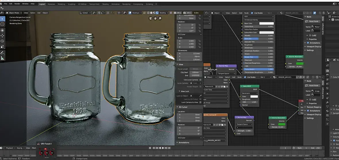

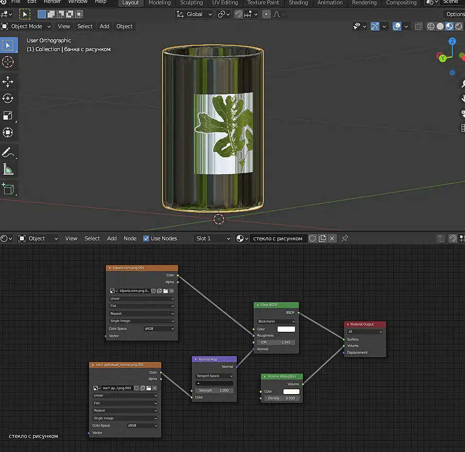

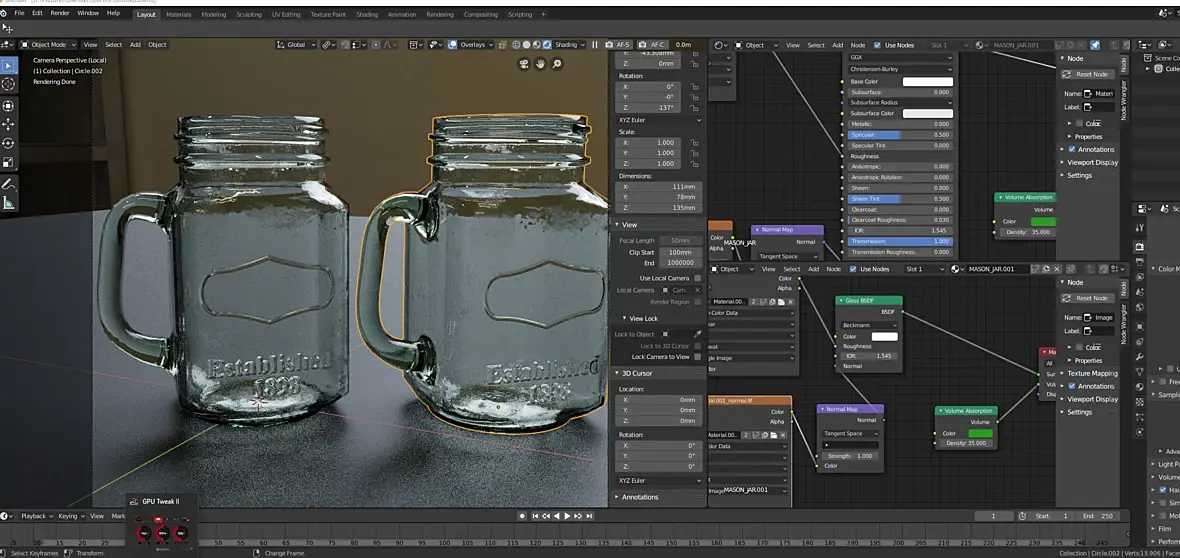

Коллеги, на забугорском сайте увидел огрызок настроек с нанесенным на стекло рельефом... красиво - даже отпечаток пальца видно )
и попытался повторить - взял текстуру листа дуба с альфаканалом, сделал нормал мап и нанес - получилась лажа...
подскажите пожалуйста, чего кроме ума не хватает в моих настройках ))? по ссылке упаковка с файлом и текстурами https://drive.google.com/file/d/1nDCYhanbOKStptTghZCcDNx8WYhhRaSO/view?usp=sharing

лист на шероховатость подключен (типа пескоструй) или это должна быть картинка на банке? Поковыряю позже, если никто не поможет раньше (через пару часов).
лист - это на скорую руку найденная текстура... сам принцип понять хотелось бы... как они так объемный рисунок выдавили и без косяков как у меня

у них cycles включен, а у Вас?
На сайте c 25.02.2009
Сообщений: 2780
Липецк
такс. задача выдавить фактурно стекло? или наложить этикетку?
кстати да.
На сайте c 03.12.2016
Сообщений: 102
Minsk
а что это изменит? до упаковки на форум - мудрил с этим рельефом в рабочей сцене, где суслик включен
Цитата Kaiwas:
выдавить рельеф на стекле - приблизительно как в примере
