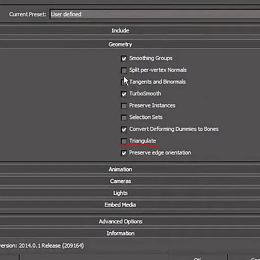

D-d_Man, при экспорте из макса эту галку снимите:

Не только. Галка ниже отвечает тоже за треангуляцию

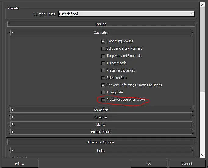

часто импортирую из макса в блендер для работы с развертками, а потом обратно
блендер экспортит fbx в квадах нормально. Макс разбивает на треугольники если стоит (по умолчанию) галочка preserve edge orientation. Если ее отключить, то будет выдавать warning, но сохранит квады как есть, без разбивания на треугольники
Вооооот она собака где порылась!!! Никогда её не трогал, считал что повыворачивает фейсы, однако всё получилось - квады на месте. Огромное спасибо!!!

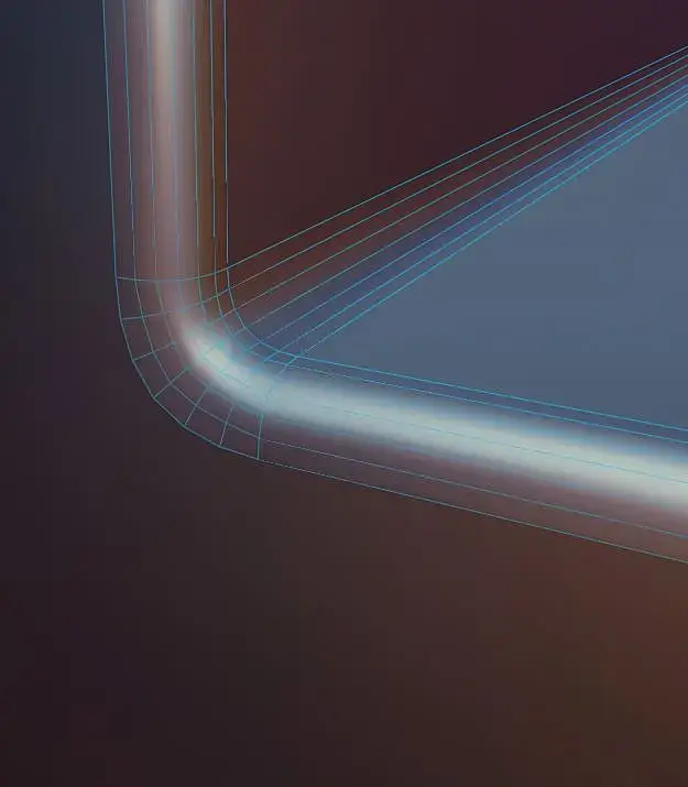

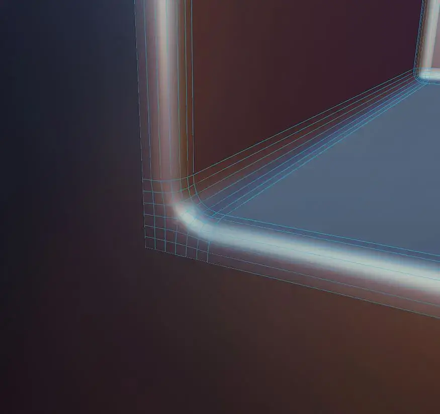

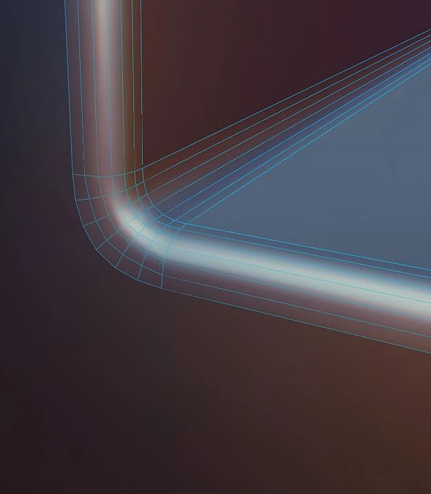

Сегодня обновился билд 2.8 и туда завезли настройку "миттеринга" для бэвела, как в майе.
Радиальный и патч, для внутренних углов.
Шикарно, давно уже ждал.
Гифка:
