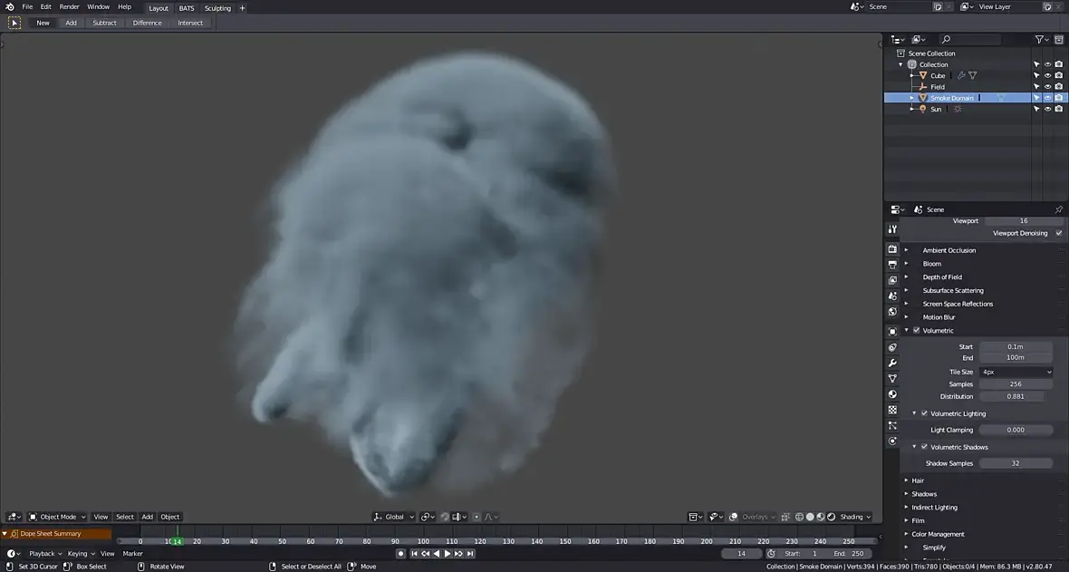

Сообщений: 583
Покрутил тут дым и частицы в 2.8. Я даже и не знал, что они в 2.8 замутили для иви рендер волюметриков. Тени, абсорбация и т.д. и всё это в реал тайме, и моментальный фидбэк при настройки и подключение текстур
