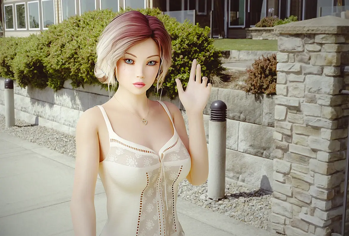

Цитата 3D-generalissimo:
*достиг яркости уровня короны без композитинга, постобработки, в общем это оригинал на выходе*
только у короны хреновая "яркость" с пережогом хайлатом и сдвигам тона в них же. Вообще поработав в виреевском acescg я теперь на эти ужасы вообще не могу без содрогания смотреть, все же широкий гамут решает.
Кстати вы не используете Filmic в блендере, чтоб хоть как-то нивелировать эти эффекты. Не надо так.

Ну вот же:
standart используют тогда когда нужно получить чистые цвета для последующей обработке в граф. редакторе. Фильмик немного желтит, но это попровимо.
тогда уж Raw или Filmic log разве нет? Блин надо бы покурить будет их систему колор менеджмента...

Сообщений: 5675
Kalevan
Вот filmic при абсолютно тех же настройках, что и в первом сообщении (не поленился сделать):
Вы реально не видите разницы? Бросайте это дело, в мире много других профессий.

Цитата CGCat:
Ну если у него монитор 4:3, то разницы никакой. Контраст чуть отличается и все
У меня был когда-то 4:3 Митсубиши, шикарный моник и цвето передача на даймондах была моё почтение. Но просто если человек не видит что в одном месте хайлайты клипаются насовсем, а в другом они аккуратно сохранены, то медицина тут бессильна, Sarif inc с их вставными глазами пока не существуют :)

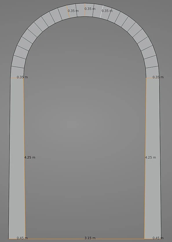

О, мой любимый холивар намечается) Задам по такому случаю свою любимую задачку на поиск оптимального пути в майе, актуально для модульного моделинга:
Между колоннами проход шириной 3.15м. Колонны 45см диаметром у основания и 35см у вершины. Высота колонн 4.25м. На колоннах покоится полукруглая арка
На глаз твое задание выполняется в Maya не дольше продолжительности твоего видеоролика.
Не нужно что-то доказывать. Это можно выполнить разными способами. От банального создания окружности, до применения модификатора simledeform
Представим, что нужно увеличить количество подразделений арки.
Вот поэтому используем модификатор, что бы легко и просто можно удалить ребра. Работы на 5 сек.
Скоро в Блендере будут нодовые модификаторы, да и вообще скоро все нодовое будет.
Блендер нужно сравнивать тогда с максом где есть модификаторы. Если все делать через них, то проблем не будет.
