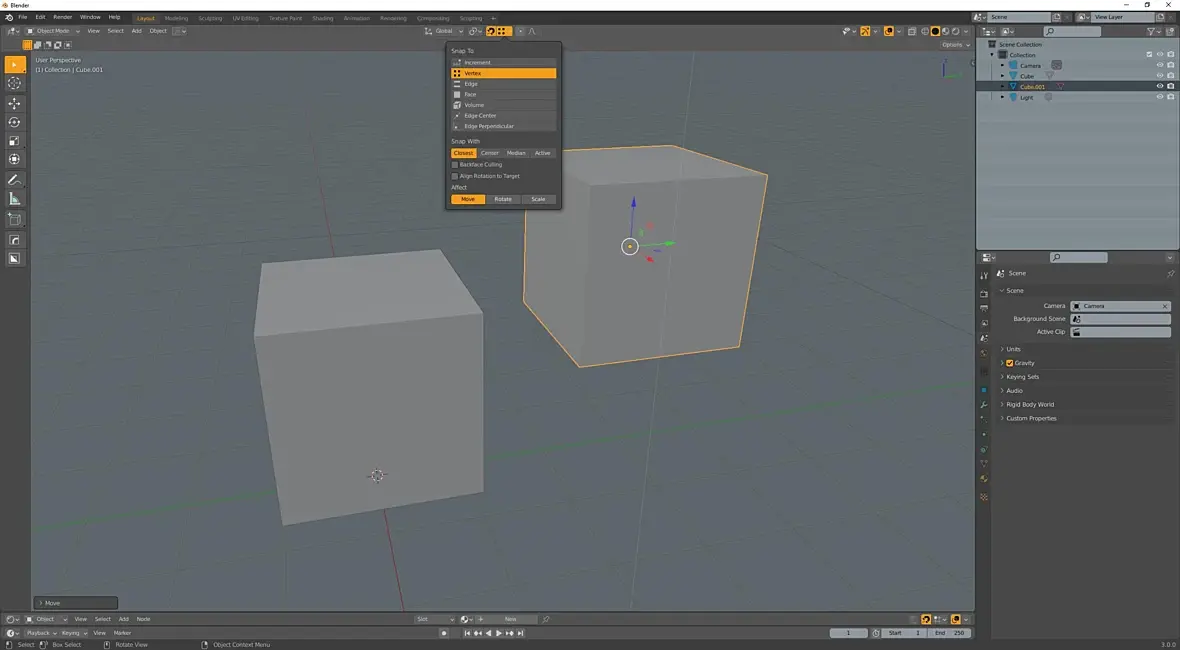

привет, подскажите кто знает. Как с привязкой взять куб за вершину и передвинуть к вершине второго куба? спасибо
Вот так?

Вот так?
почти. тут он привязался центром к вершине. а бывает нужно вершиной к вершине
Короч я сделал, но процесс немного длительным кажется для такой операции. Поправьте, если я туплю. 1) захожу в режим редактирования, выбираю вертекс (тот за который как бы будем "хвататься"); 2) к этому вертексу переношу 3д курсор; 3) выхожу из режима ред-я, передвигаю ориджин к 3д курсору. 4) и теперь можно с включенной привязкой передвигать, объект только этим вертом будет привязываться ко всему

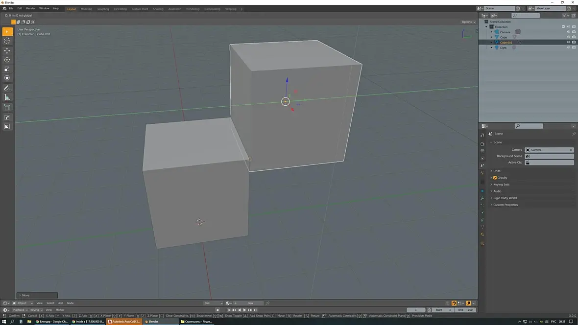

На сайте c 15.08.2021
Сообщений: 896
Meilis,  а вам как надо? 8 мб не влезло
Вот: https://i.ibb.co/NFQJkGw/001.gif
по-моему, это танцы с бубнами. много лишних движений для привязки. Тот аддон помог

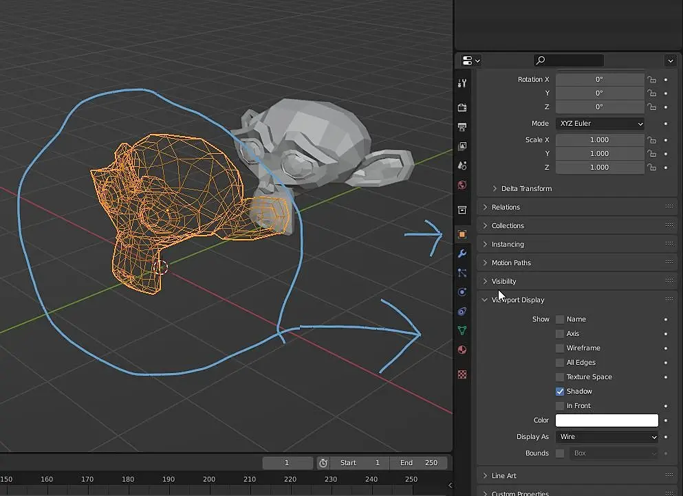

4. как сделать только один объект полупрозрачным. Alt+Z действует на все
Тут потыкать. Быстрой кнопки на выбранный объект наверное нету. Хотя может как-то можно заскриптовать или что-то такое.

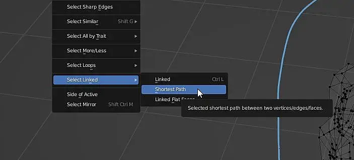

Цитата Meilis:
подогнать существующий или провести loop (или недо-loop)
Не знаю подходит ли, но выбор с альтом и ктрл делают что-то похожее на описание. Если ещё шифт добавить то суммируется выбор.
Ещё в селекте есть выбор между двумя точками по кратчайшему пути.
Да и вообще можно всю панельку просмотреть. Там иногда есть то что на кнопки не назначено.

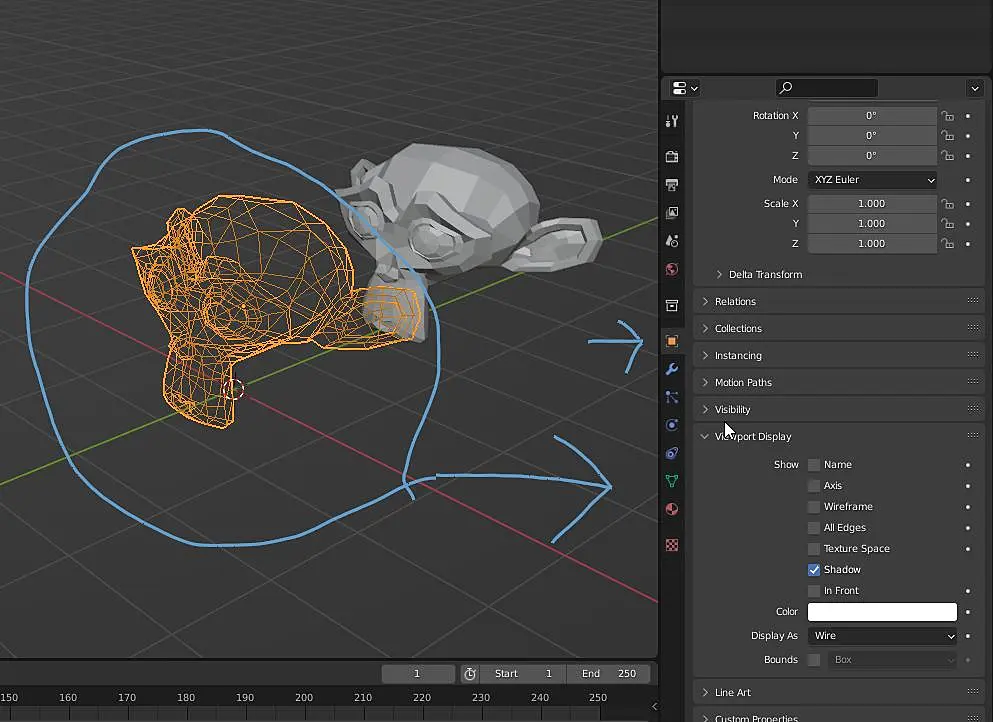

можно настроить полупрозрачный мат, для вьюпорта отдельная вкладка
