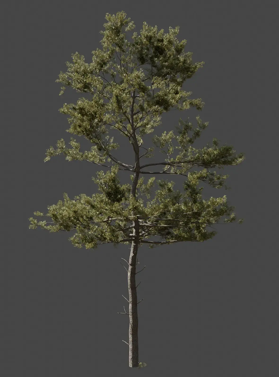

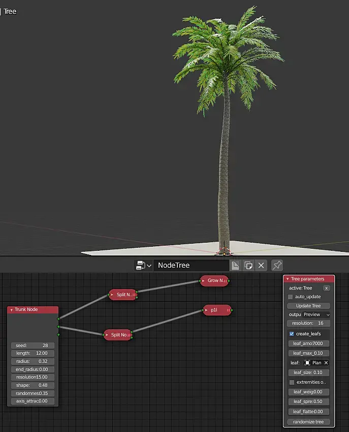

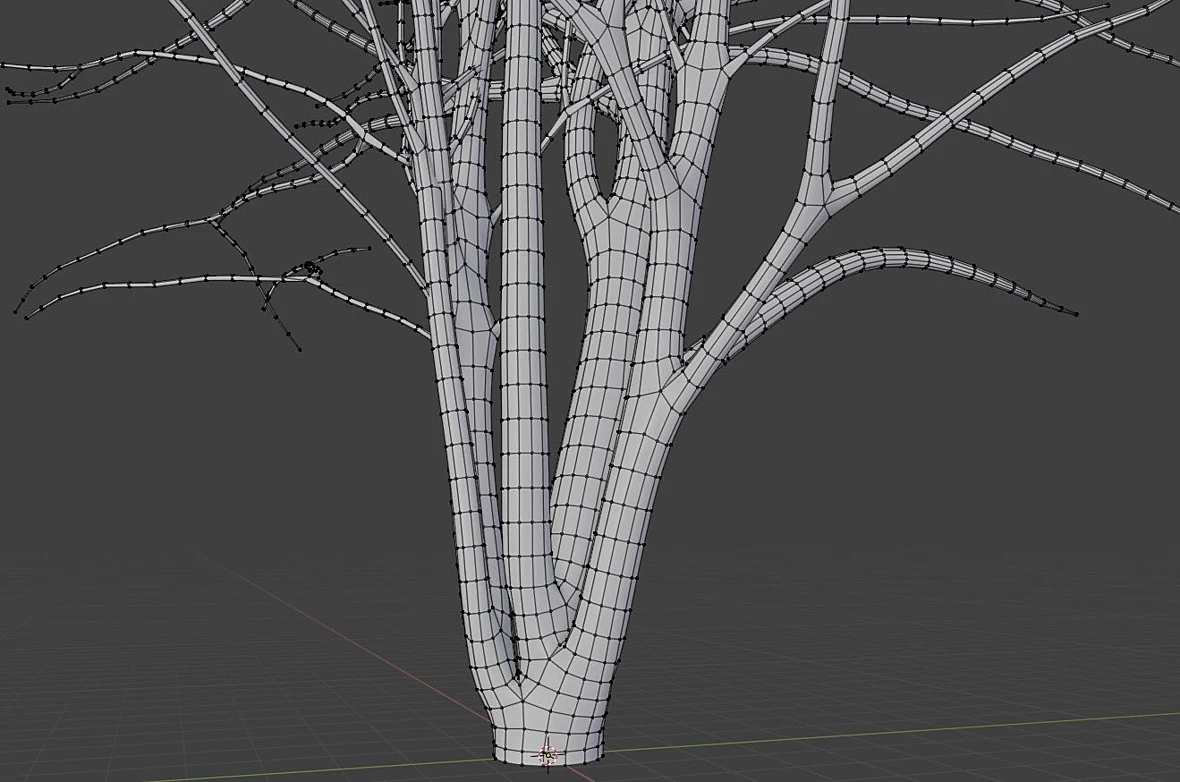

Бесплатный аддон для 2.8, который позволяет с помощью нод создавать деревья любой сложности.
https://github.com/MaximeHerpin/modular_tree
Бегло потестил и по ощущениям это уровень спидтри, а может даже и выше

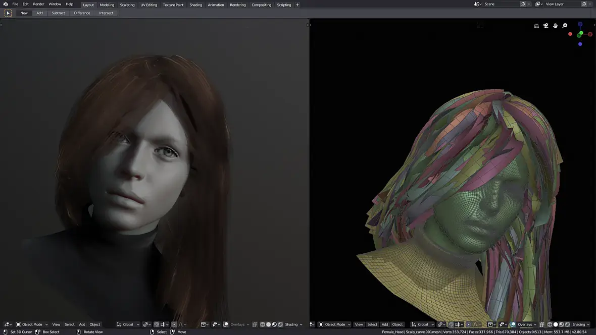

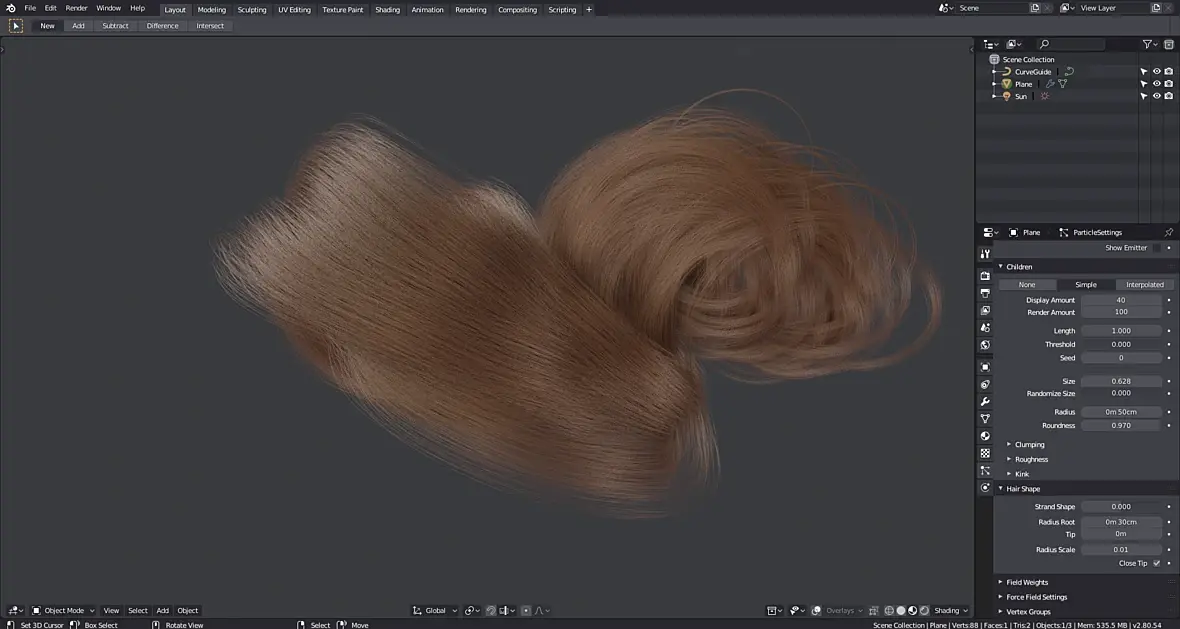

Вышла новая версия аддона hair tool для 2.8, который многократно упрощает создание полигональных волос. Работает с стандартными волосам используя гайды т.е. можно расчёсывать партикл волосы и сразу же идёт фидбэк на полигональные плашки. Так же есть различные конверторы гео > курвы, курвы > рибоны и т.д. Но самое крутое, это возможность использовать грис пенцил, чтоб рисовать рибонами прямо по мэшу.
https://gumroad.com/l/hairtool
Для теста есть народная
Бегло потестил и по ощущениям, это уровень gmh2 для майи, а может даже и выше.
А еще иви очень круто рендерит в реалтайме стандартные партикл хайр
из бесплатных sapling 3 можно посмотреть. Тоже вменяемая растительность получается.
Хотя мне модулар однозначно пришёлся по нраву. Но пользуюсь groove

Проблемы всех этих генераторов в том, что они деструктивны, нагенерил там что то и уже в последствии не внести какие либо правки. А с нодами есть наглядный доступ ко всем атрибутам в любой момент.

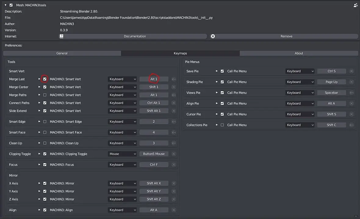

Еще есть бесплатный аддон от "мащины", где собраны всякие полезные штуки.
https://gumroad.com/l/MACHIN3tools
и сезонность есть?

Цитата StunBreaker:
Цитата Amiminoru: Бегло потестил и по ощущениям это уровень спидтри, а может даже и выше и сезонность есть?
и ветер есть?
На сайте c 13.05.2014
Сообщений: 583
Цитата Willfray:
и ветер есть?
Модификатором сделать.
https://imgur.com/a/OVL30hB
К тому же вместе с деревом создаются и кости, если указать это.

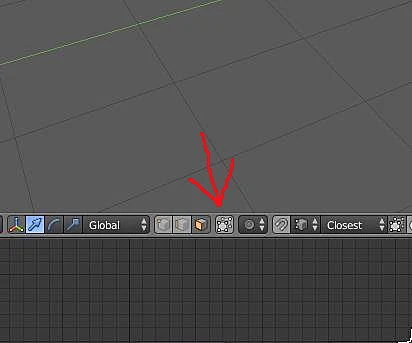

И полез копаться дальше, и на забугорных форумах откопал способ еще проще. В версии 2.8 в режиме редактирования в меню Options (правый верхний угол экрана) включить Automerdge editing, включить привязку к вершинам, тем самым получаем тот же таргет велд.

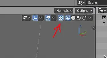

Так же столкнулся с проблемой выделения, как включить что бы при выделении рамкой например фейсов, рамка выделяла и фейсы на другой стороне объекта (Backface в общем)?
Такие кнопочки в настройках вьюпорта

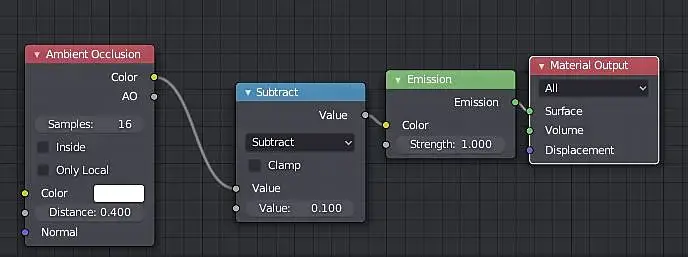

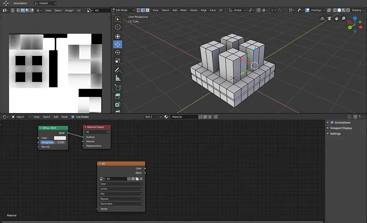

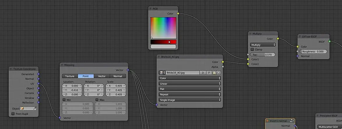

Всем привет! Подскажите пожалуйста как в 2.8 версии повысить контраст АО карты& АО карту снял с объекта при помощи bake. Что нужно подцепить к Color AO ?
На сайте c 25.02.2009
Сообщений: 2780
Липецк
Вроде что-то такое. Подключить на цвет дифуза через ноду колор-микс.
С режимами наложения поэксперементировать можно. Вроде мултиплай нужен
Сообщений: 583
Способов много, один из:
Тоже самое с текстурой. Использовать math ноду

Да мне тоже Блэнд нравится. Если кто еще является аппологетом 3 дэ Макса, переходите на блэнд сторону, там много вкусных печенюшек. При том что прога не дотягивает даже до 200 Мб, бесплатна, по функционалу во многом рвёт много гигабайтовый глючный Макс. Который начиная с 5й версии мало чем поменялся. Ну кроме нитроса.
Спасибо бро, но у тебя по ходу старенькая версия блэнда судя по серому интерфейсу. А в 2.8 названия и принцип нодов немного изменен. Я в сети до этого искал тутор по контрасту АО, так многие уроки на старой версии. И мозг кипит искать в новом интерфейсе что было в старом.
