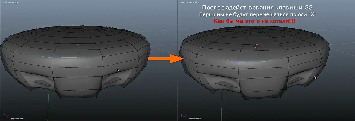

1) Отсутствие возможности создания «Глубокой фаски» в режиме «Bevel». не помню как эта опция называется в 3ds Max, но в Blender её явно не хватает. Сейчас для того, чтобы "отбить шов" на подушке или спинке дивана приходится  сначала: делать Bevel ребру (утраивать его) и затем, среднее ребро "вдавливать" внутьрь командой "Alt+S". Но здесь тоже не всегда всё проходит гладко. Вобщем, такой возможности в Blender сильно не хватает.
2) Edge Constrain (ограничение движение по рёбрам). Не всегда этот инструмент срабатывает так, как ты бы хотел. Что имеется ввиду? Например, если выделить две вершины расположенные на одном  ребре и нажать "G-G" то они никогда не будут двигаться по одной оси, сближаясь в одном направлении.
3) Flow Connect. Реально не хватает этой опции. Вроде бы существуют обходные пути, но это всё не "тот компот" и результат соответствующий.

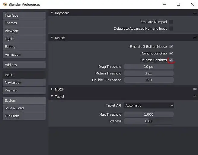

Upd.
Для комфортного скетчинга, желательно включить галочку, тогда не надо производить повторный клик для подтверждения

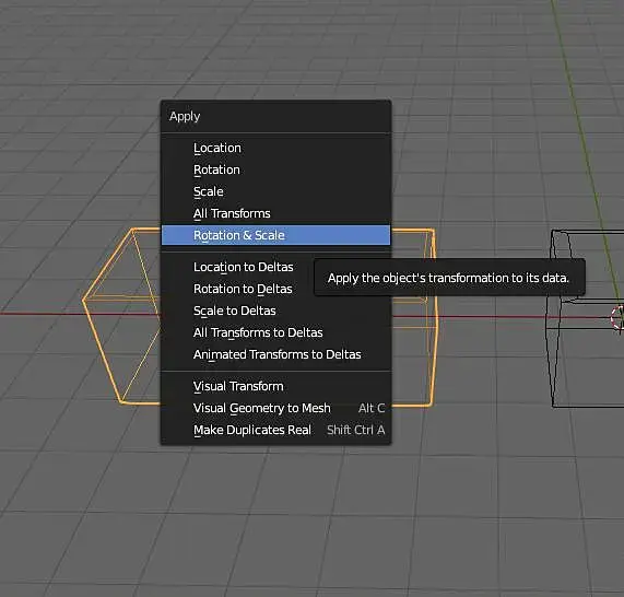

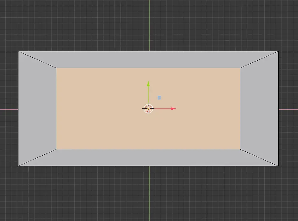

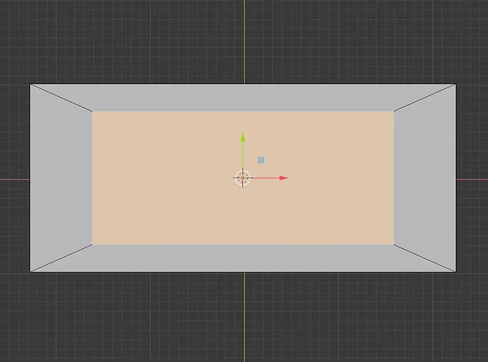

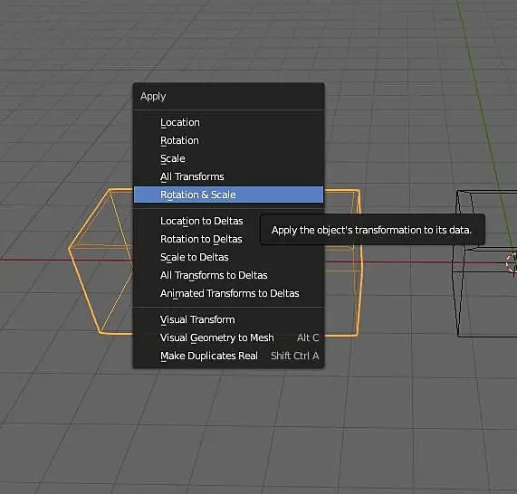

Подскажите, почему в 2,8 при применении insert у меня получаются не равномерные отступы, когда во всех видео, которые просматривал они одинаковые.
На сайте c 13.05.2014
Сообщений: 583
Ресет иксформ и в случае с блендером нужно применить трансформации ctrl + A - ротэйшн и скейл.
На сайте c 25.02.2009
Сообщений: 2780
Липецк
и ещё во время применения обычно есть подсказки для действия. например O - это инсет наружу и т.д.
ну а ctrl+A приходится очень часто делать. благо это быстро.
Сообщений: 583
Ага.
Я кстати взял за привычку скейлить мэш в режиме редактирования, а не в объектном. Тогда и трансформации применять не надо smiley-unknw.gif
На сайте c 06.12.2009
Сообщений: 749
Тут вроде ничего коме I не нажимает https://youtu.be/ICBP-7x7Chc?t=509
Ctrl + A вообще ничего не происходит.
Сообщений: 2780
Липецк
в объектном режиме, а не в режиме редактирования.

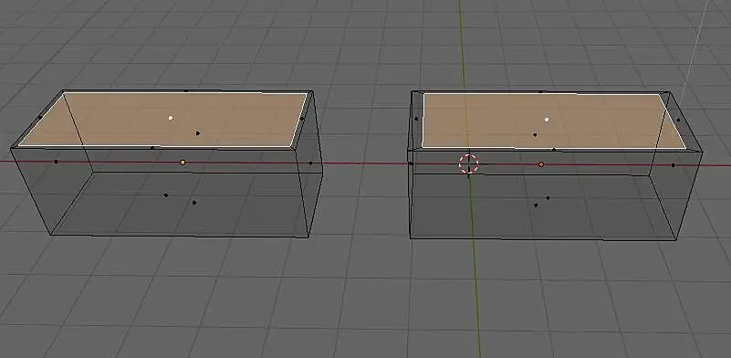

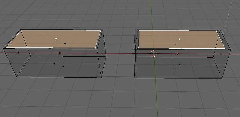

т.е. вначале сбрасываем "масштаб и поворот" для объекта. потом в режиме редактирования просто i.

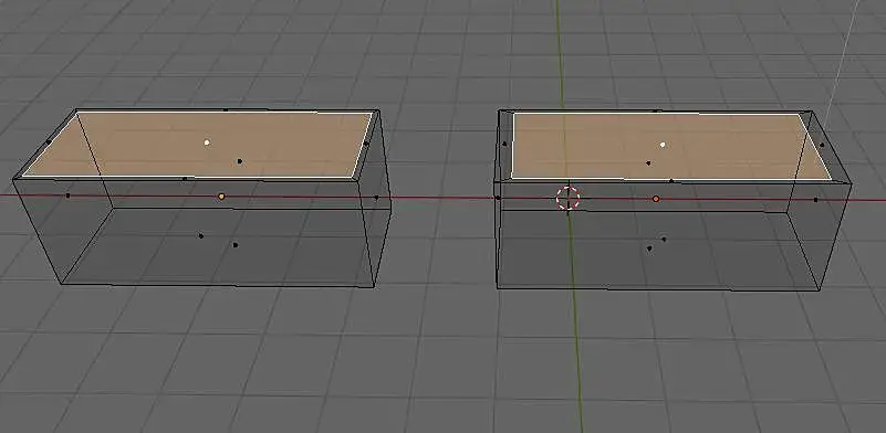

отскейлил по Х два куба. s-x 2
затем на левом ctrl+A, на правом нет.
i 0.1 enter
ctrl+A это что-то такое
Сообщений: 583
Он не нажимает, потому что на 6-ой минуте он скейлил куб в режиме редактирования, поэтому применять трансформации в этом случае ему не понадобилось.
