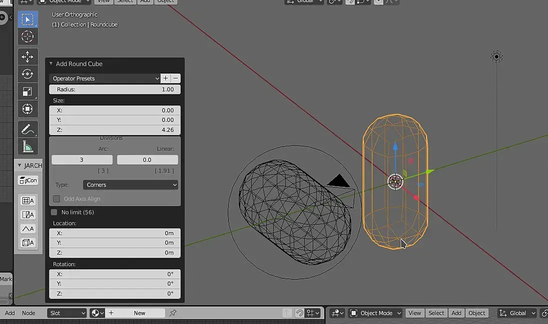

сарказники... а я повёлся )  Из ряда глупых вопросов - как из "коробки" сделать объект-примитив Капсулу? )) видел где-то в 2.7 отдельным инструментом добавляли, ничего не изменилось?
На сайте c 25.02.2009
Сообщений: 2780
Липецк
в метаболлах есть капсула, но сетка у неё своебразная (слева). можно преобразовать в обычный меш.
или аддоном extra object (справа). аддон "из коробки", его надо только включить
На сайте c 27.07.2016
Сообщений: 1567
Красноярск
ага видел её - при конвертировании сетка ужасна у неё ).. а вот ExtraObject не видел - спасибо..

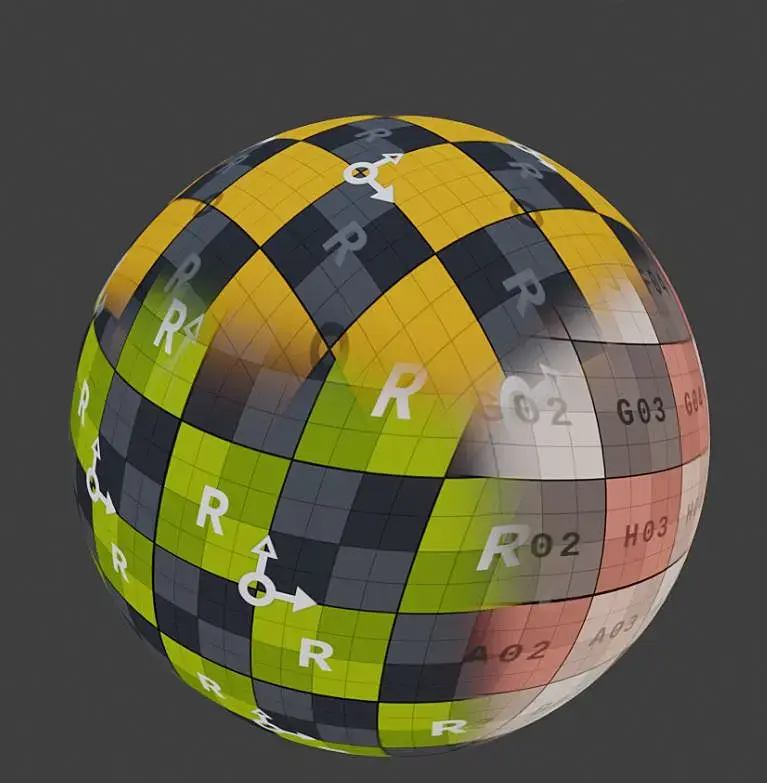

Собрал трипланар
https://imgur.com/DeOPhOL
На сайте c 11.02.2018
Сообщений: 2046
Сальск
Цитата Amiminoru:
Собрал трипланар
А искаропки нету?
На сайте c 13.05.2014
Сообщений: 583
Цитата GreatWhiteShark:
Цитата Amiminoru:
Собрал трипланар
А искаропки нету?
Искаропки есть обычный трипланар - боксмаппинг с параметром бленд, но это более продвинутый вариант smiley-biggrin.gif

Цитата Amiminoru:
Круть! Деформация шейдером, геометрия не трогается?
