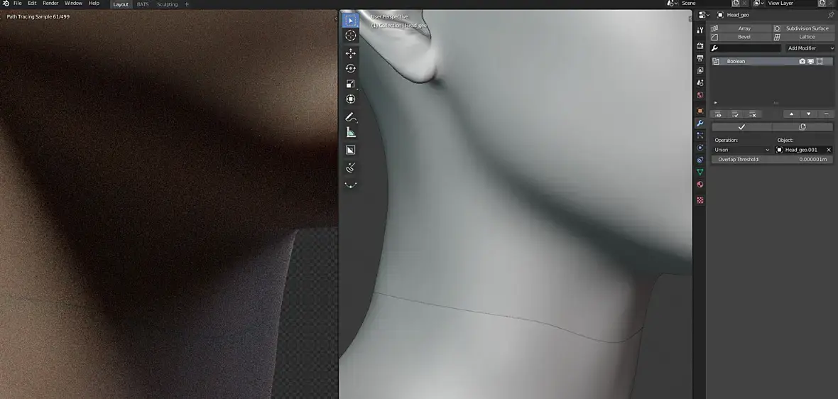

Наверное, глупо задавать очередной "умозрительный", а не практический вопрос (ибо до реальной практики на Блендере я всё никак не доберусь), но этот вопрос для мну важный - есть у Сайклса что-то типа Арнольдовского ССС-сета или Вирейского ССС-сёрфейс АйДи? Ибо швы на стыках ССС-материалов не есть хорошо, не всегда есть возможность сделать всю геометрию цельной. Хотя завозка ЮДИМов может помочь - накинуть один материал на всё, даже если развёрток несколько - и швы должны пропасть.
Но всё-равно очень уж интересно может ли Сайкс делать единый семплинг для нескольких ССС-объектов.
Ибо случайно наткнулся в интернетах на такой вопрос от человека, и он там без ответа остался. https://blender.stackexchange.com/questions/116876/sss-cause-seams Внимание на шею - это классический стык ССС-материалов, он так на любом рендере выглядит, но Арнольд и Вирей умеют это лечить.

Увы и ах)
В циклах, как и в арнольде рандомволк ссс. И там и там кстати он не может в сеты, т.к. работает с объёмами. Такое прокатывает только с более упрощённым дифузным алгоритмом ссс. Я хз, зачем его юзать.
Надо работать с юдимами.

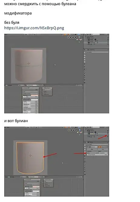

Велосипед с помощью модификатора булин
это костыль и не всегда может помочь, а иногда и подкинуть кучу багов )

про булинь ушло на прошлую страницу незамеченым? или такой велосипед не является рабочим вариантом и не достоин обсуждения? )))

Спасибо за предложенный вариант :) Не, это ж затронет сетку объектов, а значит скин в трубу, перескинивать надо. Я в 3Д процесса противнее чем скиннинг не знаю...
Так что ищу любые способы устранения проблемы, которые не затрагивают сетку меша.

Не работает этот костыль с рэндом волк, шов в любом случае будет.
