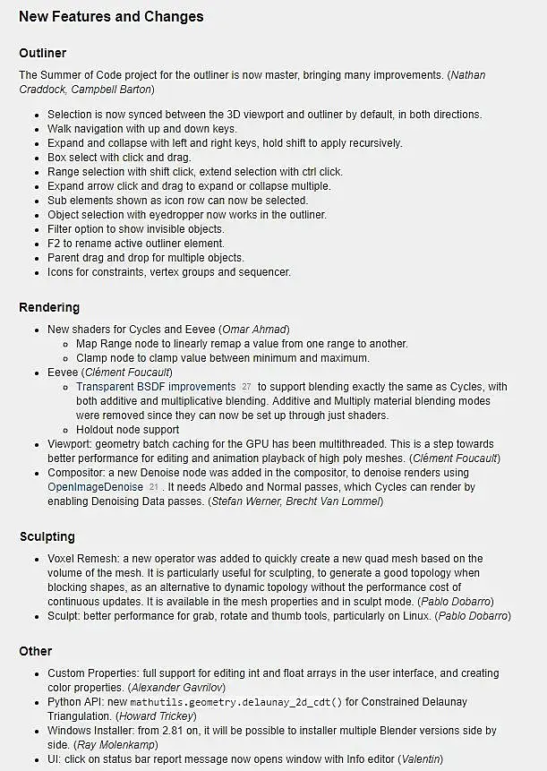

Полный отчёт за неделю. Фичи и улучшения
Самое главное конечно же, это то, что начата работа над оптимизацией и скоростью эдит мода, кэширование геометрии.

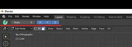

Скажите, как добавить такой пункт в меню
View- Tool Settings (для нужного 3д окна)
На сайте c 13.04.2019
Сообщений: 148
Спасибо

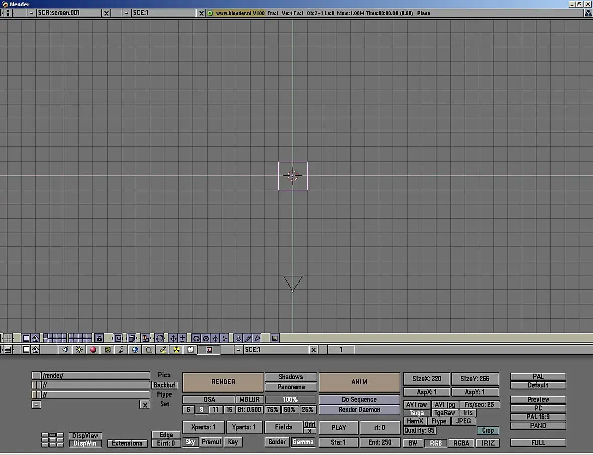

тут в 2.79-то и то немногие помнят )
Занимательно конечно что можно скачать любую версию и посмотреть как же оно было.
