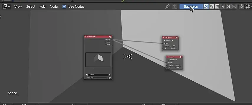

UPD/ если что - денойз подключается так как на видео

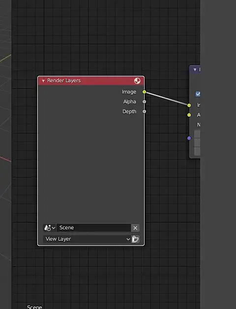

Ок, я только не понял как добавляется оконце  render layers, не могу найти..
он сам добавляется по умолчанию в композиторе
На сайте c 13.04.2019
Сообщений: 148
Цитата Kaiwas:
он сам добавляется
блин, я его в  shader editor  ищу

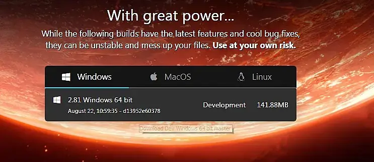

Цитата Kaiwas:
брать тут
по ссылке вроде не денойз
что-то я совсем затупил, денойз уже встроен в блендер, блендер 2.81  в ноябре, на дворе Август, пере домной  2.81..
и еще, у меня пустой рендер, как исправить?
это "ежедневные" сборки. считай пре- пре- пре альфа 2,81. но у же не релизный 2.8.  Наработки вставляются почти каждый день. Использовать на свой страх и риск, ибо может быть нестабильно.
Да. в этой версии денойз встроен. в 2.8 его еще не было.
эм... отрендерить. хоть как нибудь. нажать F12 и подождать)))
не помогло

не помогло
похоже на мелкий баг (нода с запозданием обновляется).
попробуй добавить ноду output-viewer
Это типа предпросмотра изображения в окне с нодами. ещё можно backdrop активировать
Сообщений: 148
ок, буду знать, но перезапуск программы помог
перезапускать не обязательно. можно просто ноду переподключить. или добавить ещё какую-то
