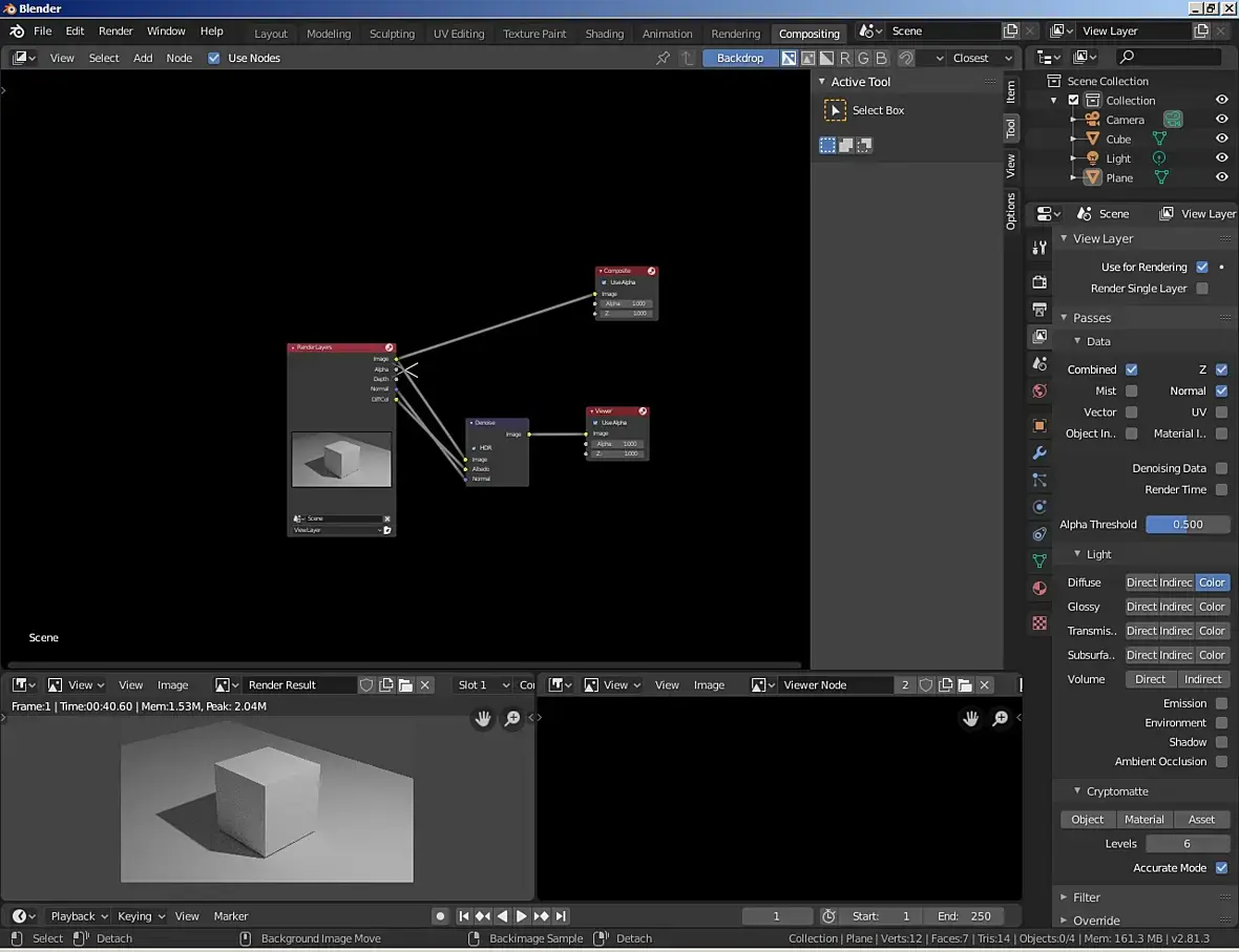

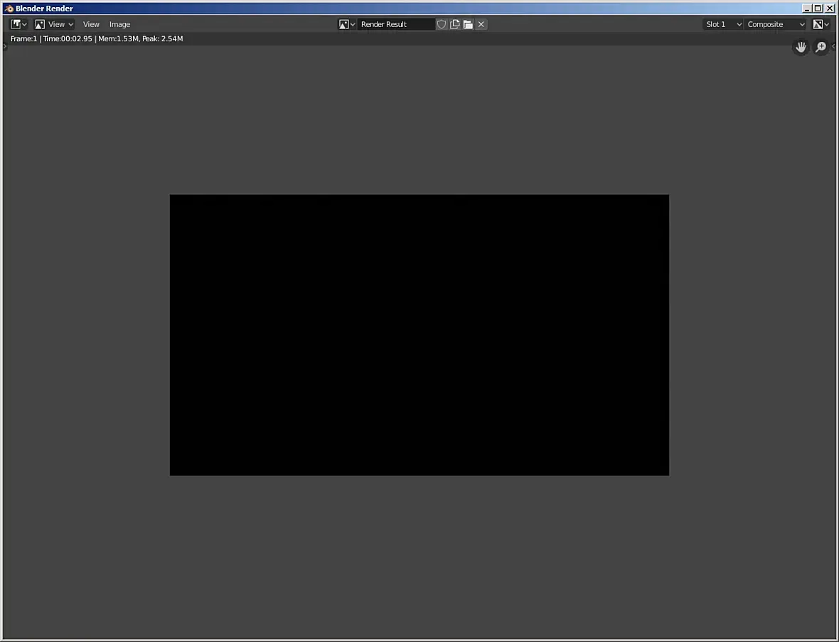

теперь новая проблема, делаю рендер,  с начало все нормально, но потом в конце, рендер становится черным
На сайте c 25.02.2009
Сообщений: 2780
Липецк
тут уж непонятно. может рендерится без света )))
причин может быть уйма. надо видеть как подключено в композе.
На сайте c 13.04.2019
Сообщений: 148
Цитата Kaiwas:
тут уж непонятно

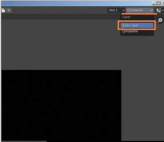

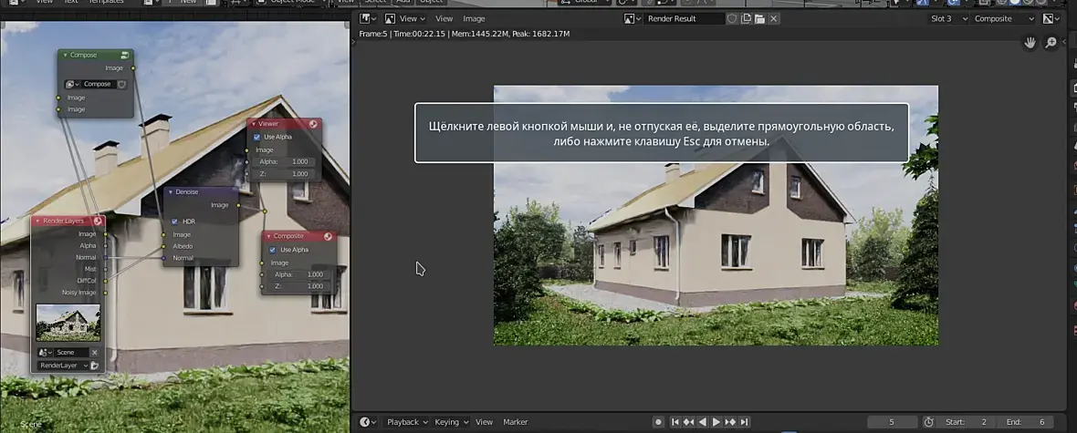

короче надо переключить тут
но мне денойз не помог:(, шумы
Сообщений: 2780
Липецк
потому что вью лэеер это "показать" исходник.
а композ - то композ. т.е. всякие манипуляции с исходником.
Черное потмоу что ноды неправильно подлючены в композе.
Должно быть строго как в видео и никак иначе )

вроде всё так. хотя у меня везде рендерлэеер (итог рендера), а не вьюлеер (слой вьюпорта вроде бы. но это не точно).

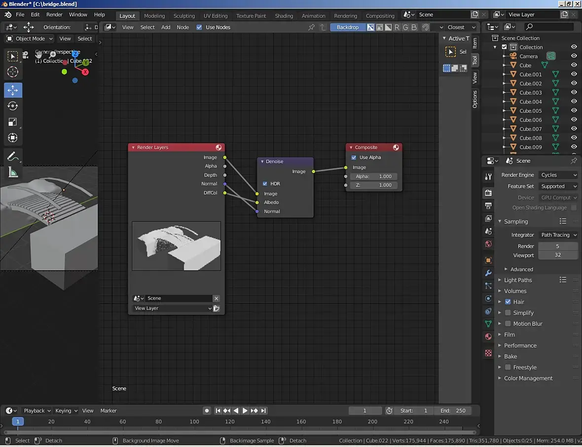

Сообщений: 148
Цитата Kaiwas:
вроде всё так.
где взял compose  окошко, не могу найти, в поиске не видит
вообще не пойму что за ерунда, с начало рендерит нормально, потом картинка сменяется на черный экран
сразу скажу, видео у меня  geforce9600 gti 512mb
без фильтра рендерит
ага, на моем пк  denoise пока не работает, посмотрел даже на ютуб ролик..
у меня получилось так, блин, почему черный экран... может позже лучше будет, все таки альфа версия, мало ли..
Сообщений: 2780
Липецк
от ноды денойза к композу протяни, а не только к вьюверу.
вьевер это предпросмотр в прогоамме.
композ - итоговый вариант
ещё можно ноду аутпут в файл запилить. чтоб сразу сохранял в файл.
на моём скриншоте оно самодельное. это группа нодов внутри которой манипуляции с дисторсией и что-то ещё. не обращай внимания. я её мог как угодно назвать )
Сообщений: 148
решил от денойза отказать, у меня он не работает и все, будем по старинке

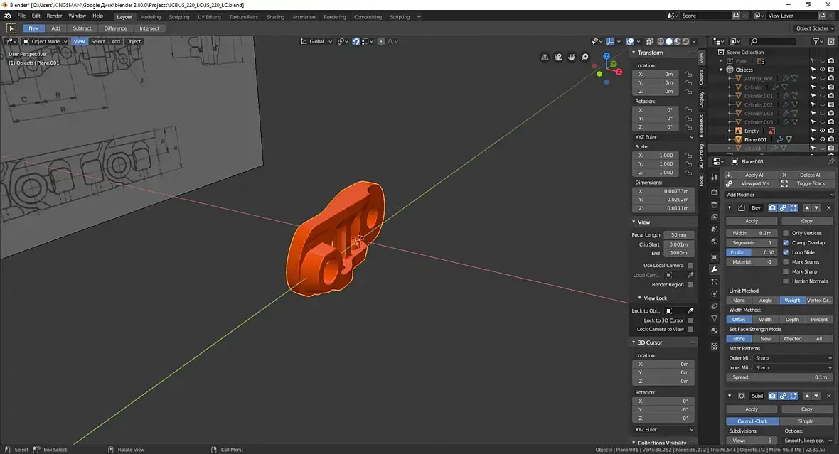

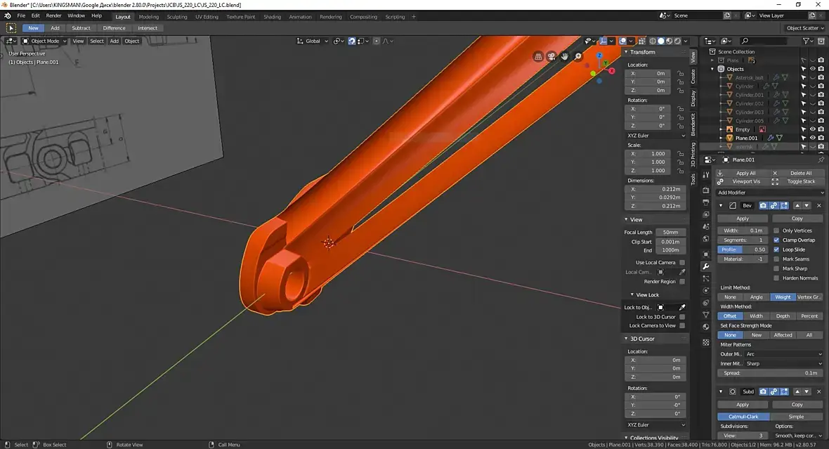

Подскажите пожалуйста. Создал 2 модификатора, Bevel и Subdiv, когда в bevel переключаю Outer Miter на Arc, появляются какие-то артефакты. Пробовал пересоздавать полигоны, не помогло.
Сообщений: 2780
Липецк
я не уверен. но порядок модификаторов на что-то влияет.
попробуйте поменять их местами (там стрелочки есть). Совет из разряда "пальцем в небо".  )))

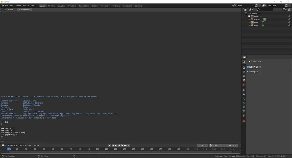

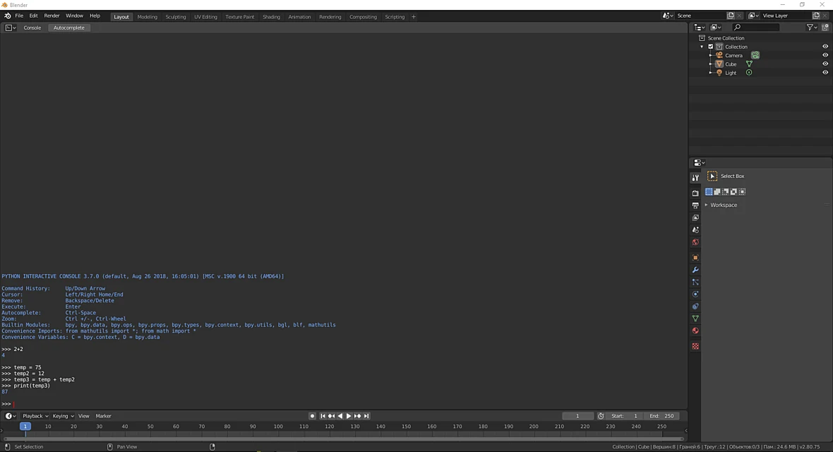

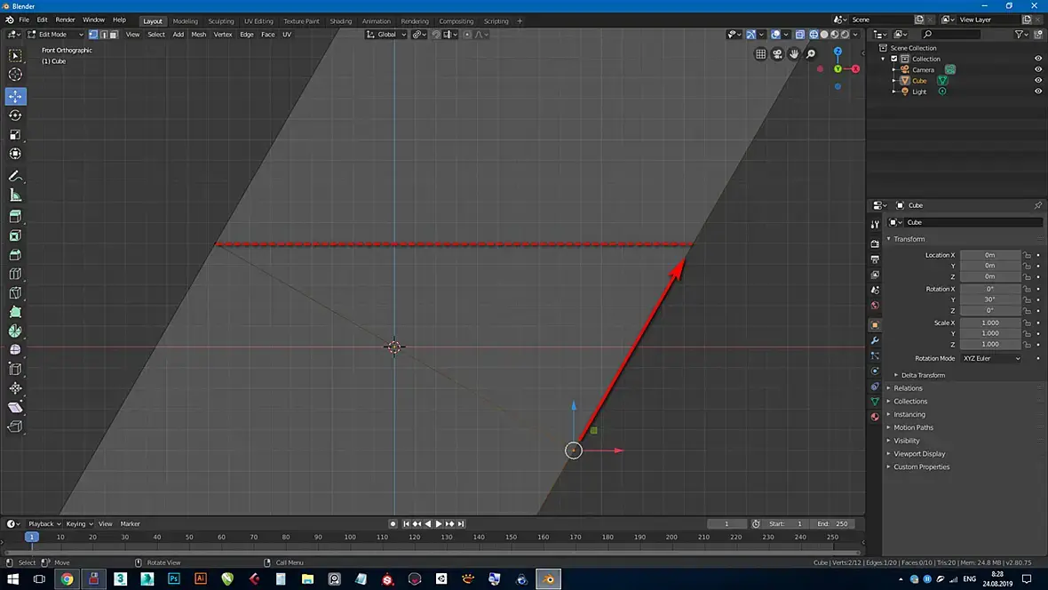

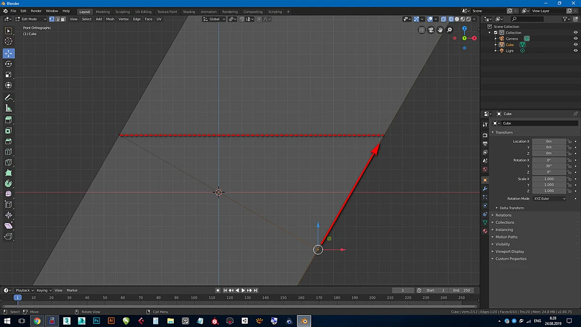

Есть ли в блендере аналог максовского Edge Constraint? что бы можно было вертекс по эджу подвинуть и приснапаться к другому вертексу, что бы полученный эдж был параллелен к нужной оси?
GG не подходит, потому что не снапается. выставить кастом ТО на этот эдж тоже дает не тот эффект, потому что выравнивается не по той оси какой надо, а перпендикулярно эджу
нашел несколько вариантов - либо knife режу с включенным Angle Constraint, либо создаю вспомогательный режущий объект и режу intersect'ом, но какие то они костыльные на мой взгляд
не то что бы это прямо так часто бывает важно, я чаще всего вообще на глаз просто двигаю и не запариваюсь) но как то телодвижений много, может аддон какой нибудь есть или официальный способ как такое из коробки сделать одним взмахом?

Цитата Kenzo80:
В Блендоре можно даже кодить?
да. Пайтон-консоль была уже всегда

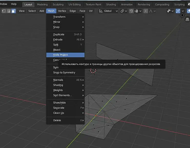

с CAD привязками явная проблема, но сейчас идёт обсуждение на этот счет. Вроде что-то обещают сделать.
Я в таких случаях пользую режущий элемент + knife project (это в 2.8). В 2.79 был удобный polycross из 1D_script. Всё жду когда его для 2.8 сделают

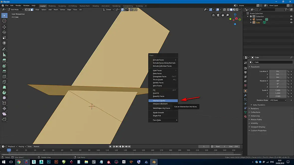

вот это имеется ввиду?
неа. имел ввиду меш-найф_проджект
выбираем объект кторомы режем. с шифтом выбираем секующую плоскость. ставим вид в нужную проекцию. заходим в режим редактирвоания и выбираем фейсы которые рассекаем и жмем меш-найф_проджект.
из минусов то что оно не рассекает объект целиком, а только выбранные фейсы.
