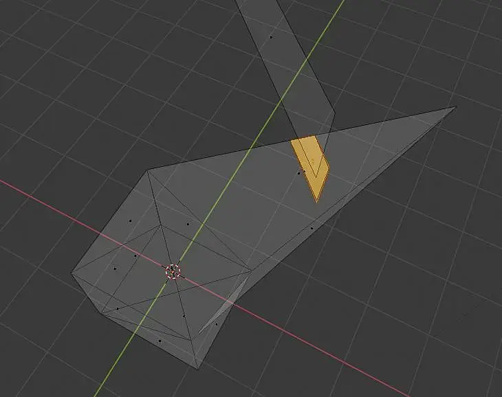

ну за 10 минут CAD привязки не успели сделать )  придётся ещё подождать. с ними действительно туговато.
поликроссом можно было построить секущую плоскость и не выравнивая виды разрезать нужное, при этом выбрать отсечение наружной или внутренней части рассекаемого объекта (ненужная часть объекта удалялась). Ну или без этого удаления

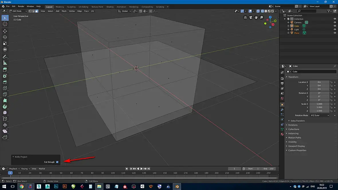

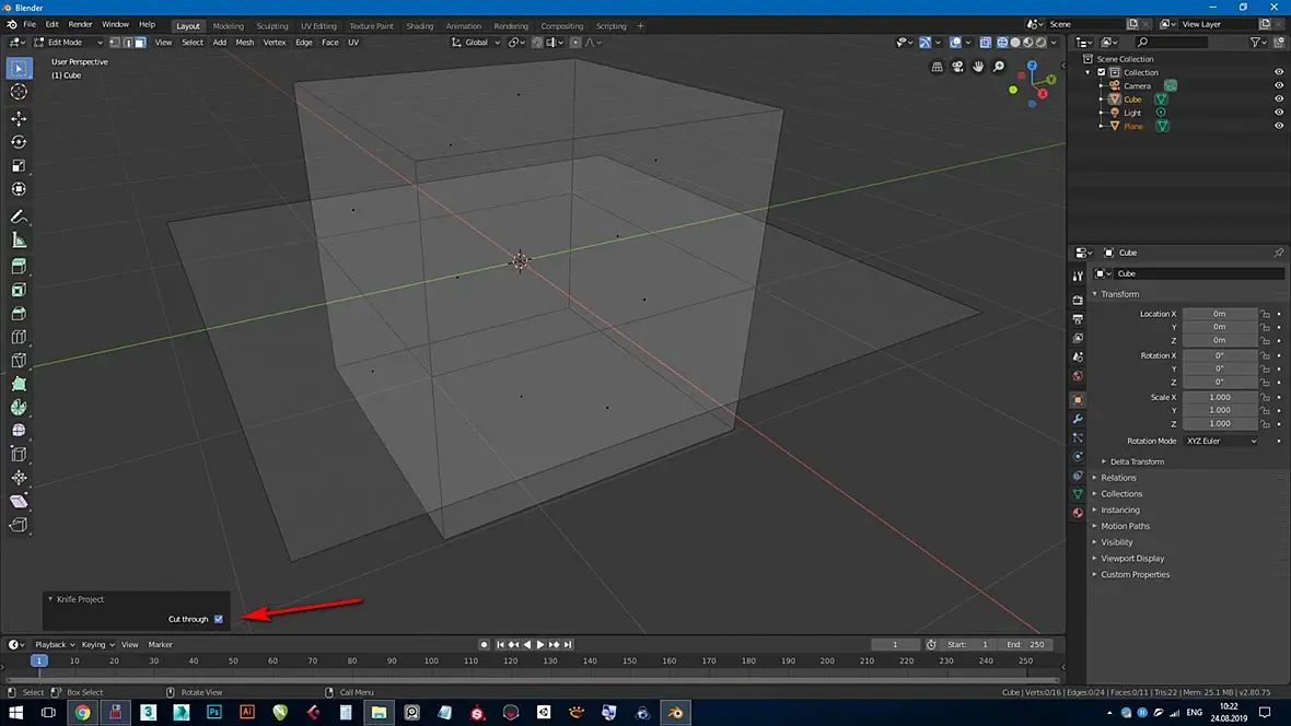

Цитата Kaiwas:
не рассекает объект целиком
интересно, возьму тоже  на вооружение, спс
с Cut through однако режет на сквозь даже то что не выделено:
о. точно. я уж и забыл )))  спасибо тоже! ;)
у найф_проджект с одной стороны недостаток что режет из вида (его кстати можно выравнять по нормали к нужным плоскостям), н ос дургой стороны можно креативить
вот тут разрезал из произвольного вида и чуть сместил для наглядности итога.
На сайте c 08.02.2013
Сообщений: 80
Тамбовская область
ну то что он режет из вида - этому тоже можно свое применение найти)
(это гифка, что то она не воспроизводится сама, надо тыкать)

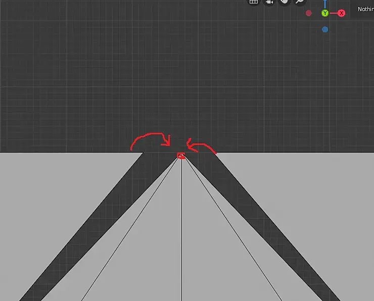

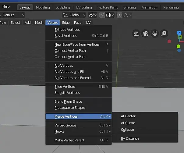

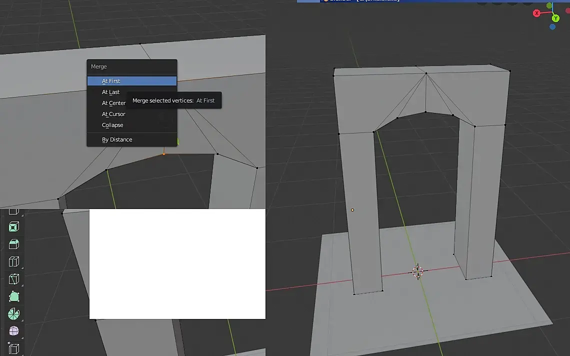

как сшить вертексы?
На сайте c 25.02.2009
Сообщений: 2780
Липецк

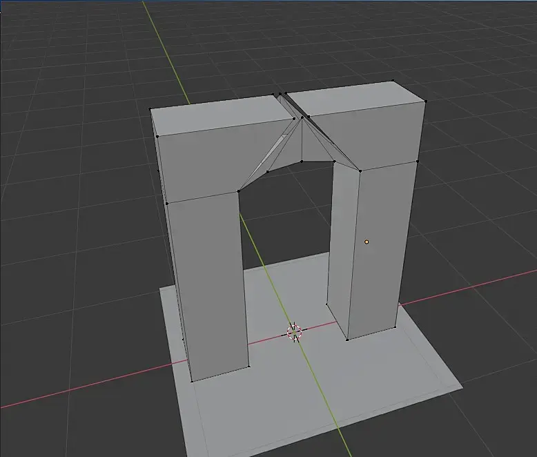

Цитата german93:
как сшить вертексы?
смотря какой итог нужен. если просто сшить без привязки к месту то ябы сделал s-x-0 и потом альт+М (убрать дубли)
можно левый и правый вертекс приснапить с ctrl к серединке.
вощм вариантов масса )
На сайте c 13.04.2019
Сообщений: 148
сделать меш единым, я в максе мог это сделать легко
Сообщений: 148
я не понял это

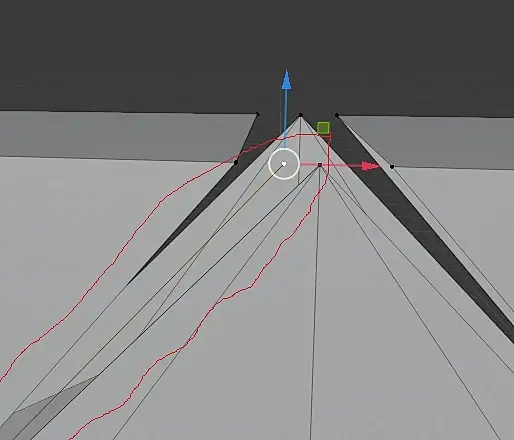

Сообщений: 2780
Липецк
можно включить привязки постоянно (кнопочка там где-то. не пользую), а можно начать тащить вертексы и зажать ctrl. Тогда привязки включаются.
чтобы не кривило модел можно ограничить направление перемещений всякими там x, y, z или таскать за стрелочки.
Сообщений: 148
у меня при  ctl клонирует ребро
Блин, что-то с этим блендером не так все просто, я в максе эту операцию могу за минуту сделать
я сумел это побороть
Сообщений: 2780
Липецк
я писал же про альт+М ;)
Сообщений: 148
ах, точно, притупил..
я это не понял "s-x-0"
Сообщений: 2780
Липецк
масштабировать- по оси Х - в ноль (т.е. в точку или в эдж)
Вот тут на 1.25 наглядно показано как оно работает )))

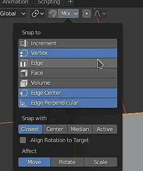

добавили снап к серединке и нормально к эджам (в билде 2.81).
Говорят это и раньше было, но неявно и зналь не все (я не знал).
