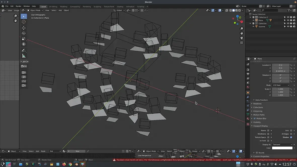

Цитата StunBreaker:
было бы круто )
обновил (в сообщении ранее). но по сути там всё тоже самое. только фэйсы разбил в конце чтоб они типа отдельными стали.

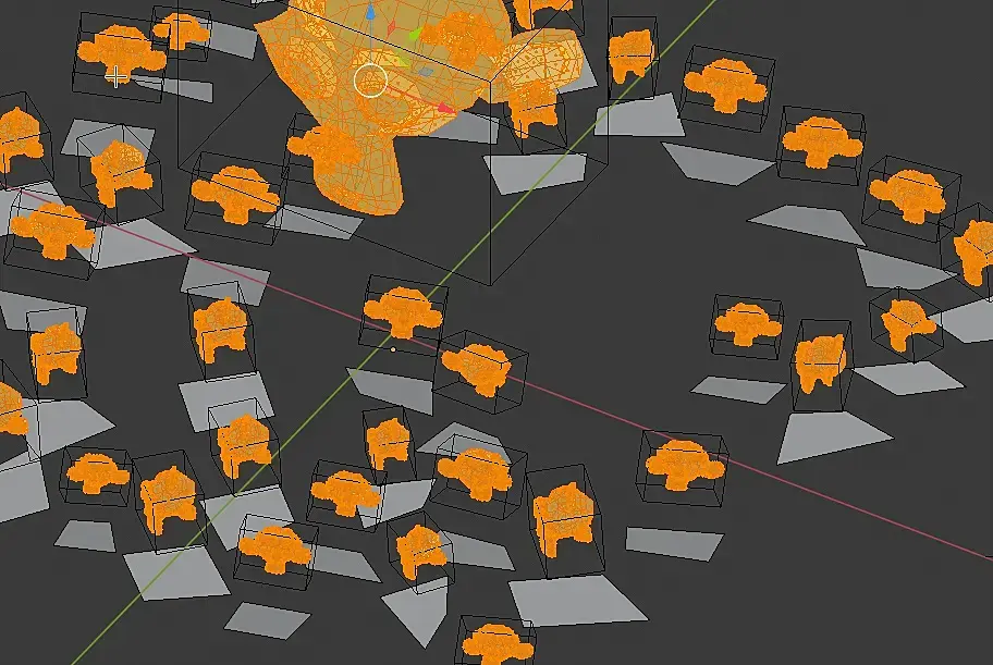

Цитата StunBreaker:
не могу найти где именно..

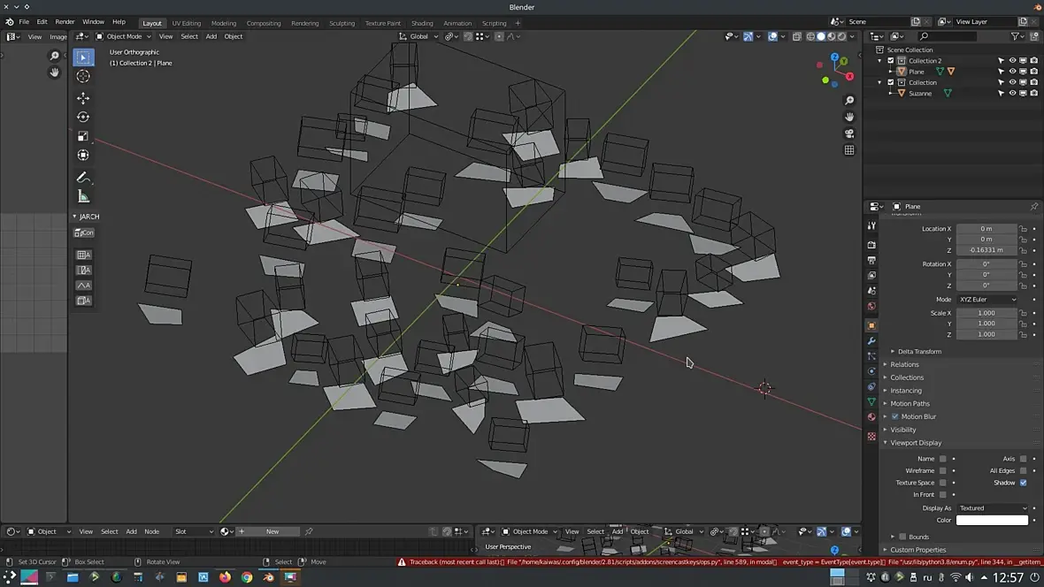

у множимого объекта во вкладке вьюпорт дисплей. Но работает это для объектного режима. Стоит только этот объект раскрыть в режиме редактирования - он будетпоказываться весь (пока режим редактирования включен). Вот тогда будут опять тормоза. (на картинке справа внизу. вместо текстуред выбрать баундс)

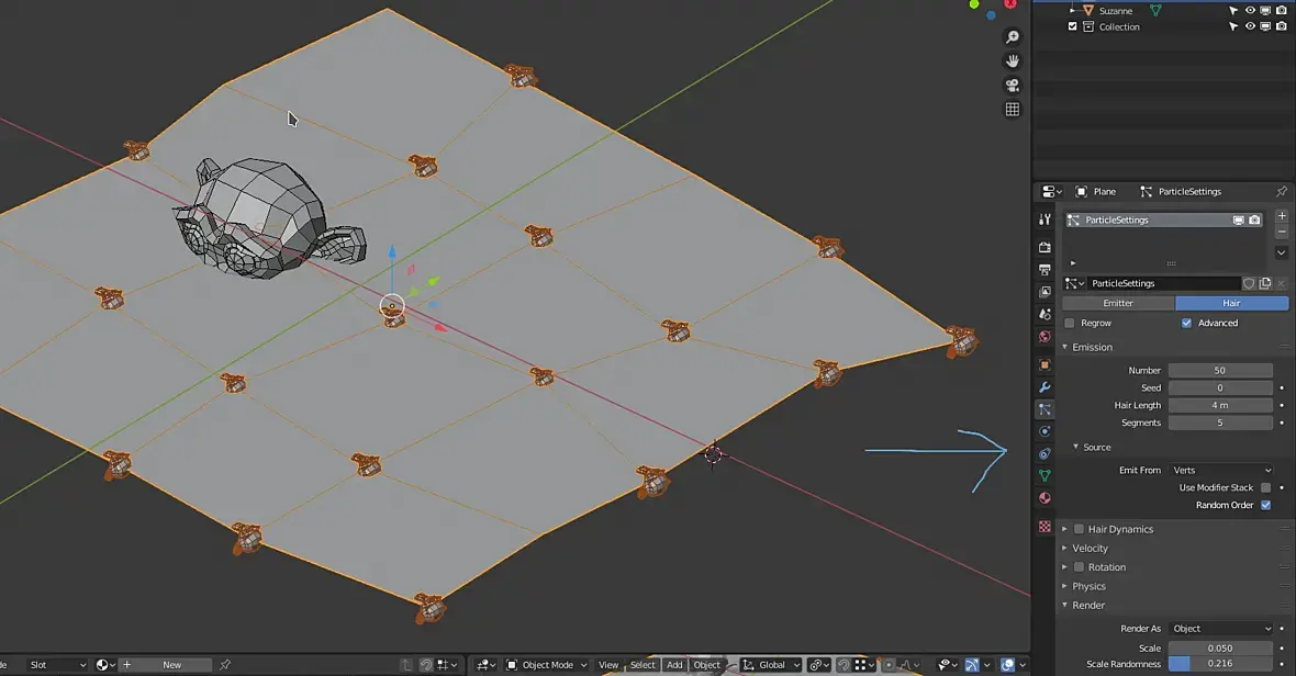

По частицам подсказали. Цитирую
"Но можно выкрутиться. Сделать меш, который будет иметь ячейки вороного так, чтобы в центрах были вертексы и по вертексам рассадить"
Т.е. как раз ремешером пройтись и излучать из вершин. Это похоже на выход, если адекватно проремешить. Но как-то потребуется внести рандомности не нарушая геометрии в целом.
это уже здорово, в принципе нет смысла редактировать сам мэш из SpeedTree, поэтому годится вполне..
В остальном - выглядит и звучит интересно, буду пробовать ! Спасибо что разжевали ! Плюсы закончились (

"Но как-то потребуется внести рандомности не нарушая геометрии в целом."
Думается выбор сетки с рандомом и чекером вполне может быть решением. Ну и подвигать вертексы в пропорциональном редактировании (как на видео).

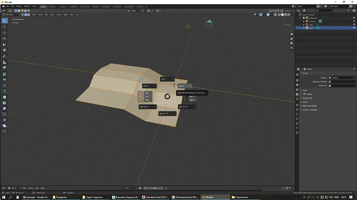

Цитата lnnleon:
alt+x и в Pie menu выбрать ось по какой выровнить...... режимы на 3 и 9 часов очень прикольные, позволяют выравнивать не по усредненной точке, а к крайней какую выберешь
Что то у меня так не получается, это точно не аддон какой?

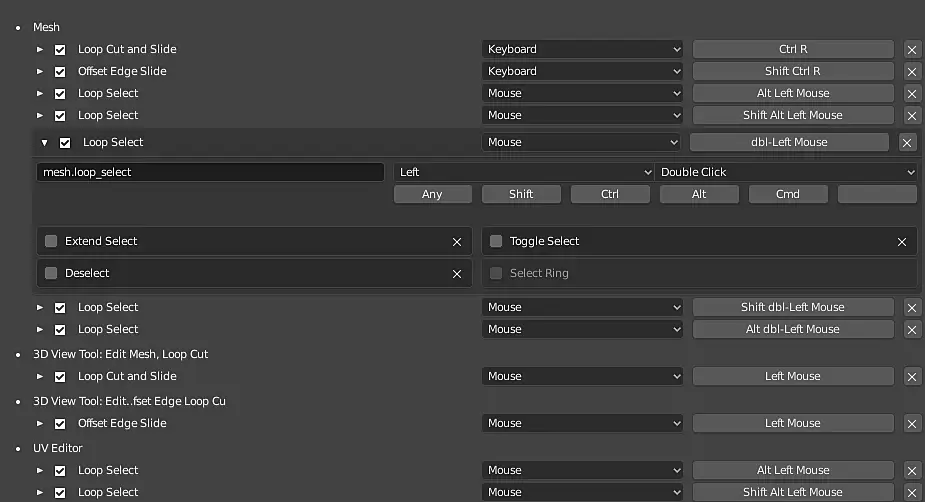

Ну да, скорее всего это аддон. В чистой сборке только две строки Loop Select. В вашей добавлены еще три. Я бы поискал решение во вкладке включенных аддонов, наверняка в названии есть loop или select, видел такие в интернетах.
Хотя по идее должно работать выделение как через альт, так и дабл кликом, но это не точно)
Блин не могу найти кто что мне это наделало. По новому биндить пытаюсь и результата ноль. Есть какие варианты?
У меня тоже такого нет
На сайте c 08.02.2013
Сообщений: 80
Тамбовская область

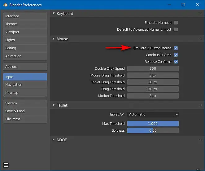

может эмуляция трехкнопочной мыши включена? так как альт становится занят, переключается на дабл клик
На сайте c 25.02.2009
Сообщений: 2780
Липецк

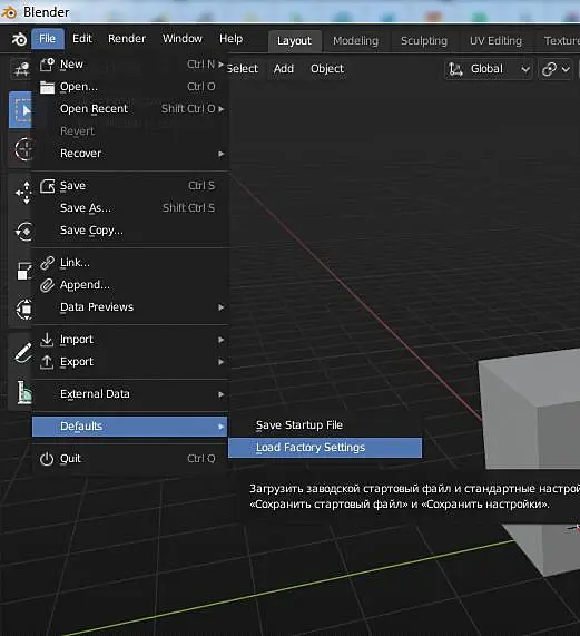

если есть сомнения в дефолте я обычно переименовываю папку с конфигами с выключеным бленом. потом запускаю и имею истинный дефолт.
Заводские настройки в меню "файл" это хорошо, но оно уничтожает текущий вариант настроек.
На сайте c 27.04.2016
Сообщений: 2234
Спасибо, действительно дело в ней и я вспомнил что галку ставил в каком-то туторе, но вот в каком не помню. Возможно настройка планшета.

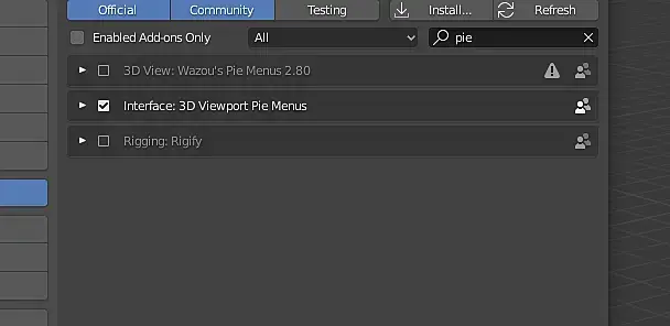

Цитата M_E_T_I_S:
надо включить аддон
