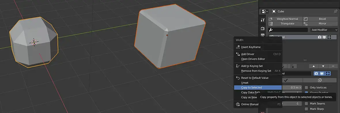

Цитата NeverExisted:
вроде нет, нужно выделить все объекты, последним нужно выделить объект с модификаторами, Control + L, Modifers
круто, спасибо. а если модификаторов много а нужен один конкретный?
На сайте c 08.02.2013
Сообщений: 80
Тамбовская область

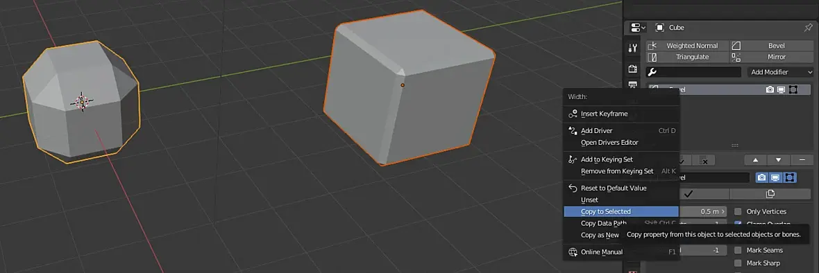

тут к сожалению не знаю как, знаю только что можно параметры копировать, тоже с последнего выделенного объекта. правой на нужном параметре и Copy to Selected
На сайте c 27.04.2016
Сообщений: 2234
Понял, спасибо

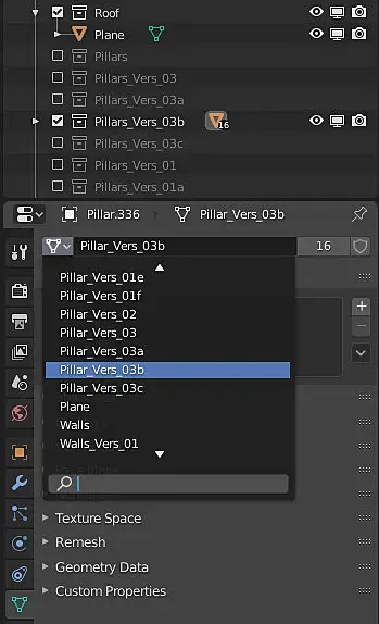

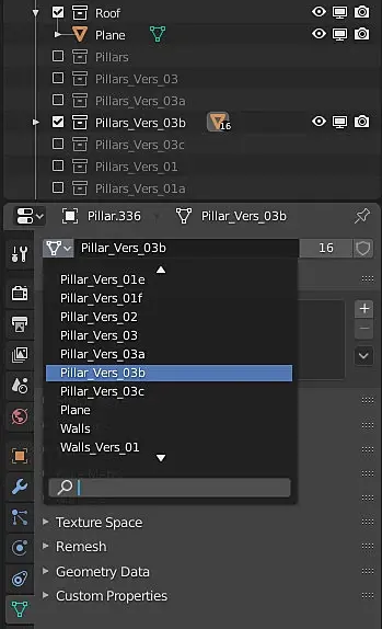

из своих привычек тоже добавлю, что иногда не очень удобно скрывать/открывать варианты что бы сравнить например было-стало, по крайней мере у меня иногда бардак раньше случался в запарах время от времени, где то какой то 22ой вариант-D неизвестно в каком слое затерялся... я стал так делать - кидаю все новые варианты в одну кучу в сторонке и слой даже иногда скрываю, и на "рабочем" объекте (который стоит в нужном месте в сцене) просто подменяю геометрию, чтобы сравнить варианты или вернуться к предыдущему, главное назвать её осмысленно.
а в случае создания нового варианта на основе текущего - не забыть нажать на цифру после названия, чтобы создалась новая копия геометрии и старая не изменилась.
можно в принципе вообще не оставлять копии вариантов где то ещё в сцене, а просто нажимать на щит рядом с цифрой - тогда геометрия останется в проекте, в памяти, даже если не принадлежит ни одному объекту. но я забываю иногда щит нажать) поэтому копирую целиком на всякий случай
подмена геометрии вроде обычное дело в блендер-пайплайне, но после 3д макса для меня это некоторое время было не очевидно

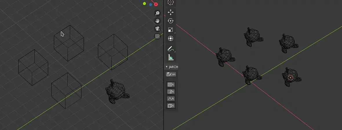

Цитата lnnleon:
надо включить аддон
Спасибо!
На сайте c 25.02.2009
Сообщений: 2780
Липецк
и можно любой объект(ы) заменить на нужный с ctrl+L и там обджект дата.
