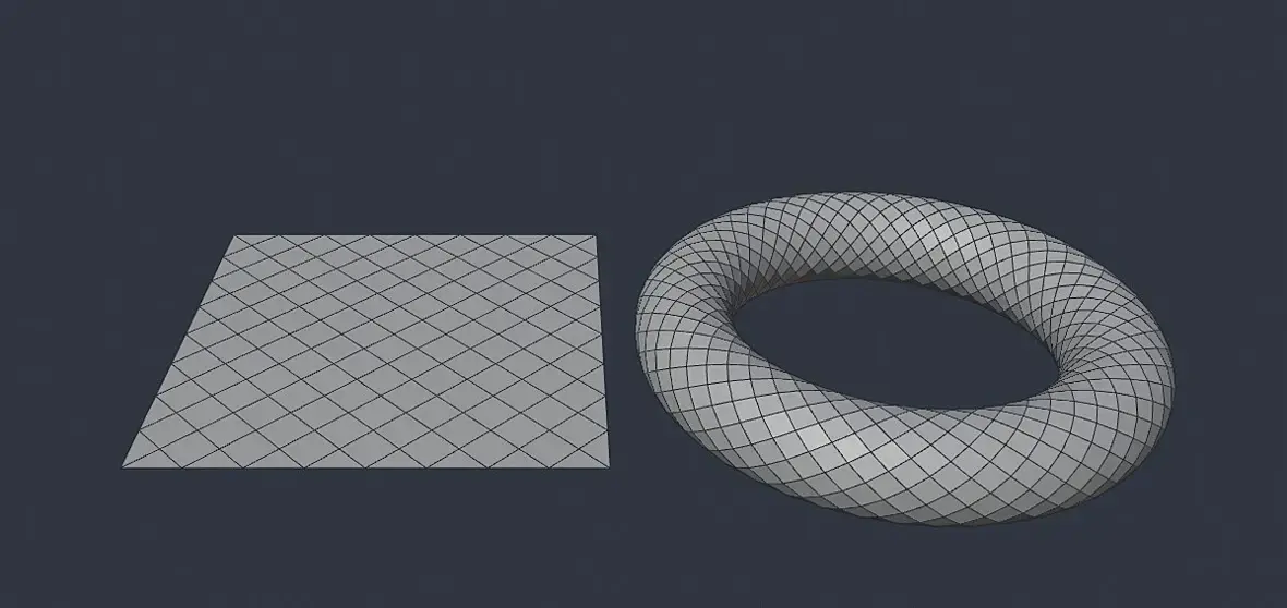

Я начну: что бы сбросить значения в числовом поле на дефолтные, надо навести курсор на поле и нажать бэкспэйс на клавиатуре.
Индивидуальный инсет для выделенных поликов - 2 раза нажать I.
Как быстро получить такой паттерн?
Вот так

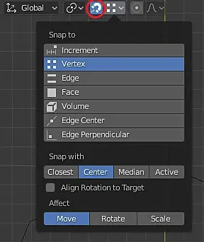

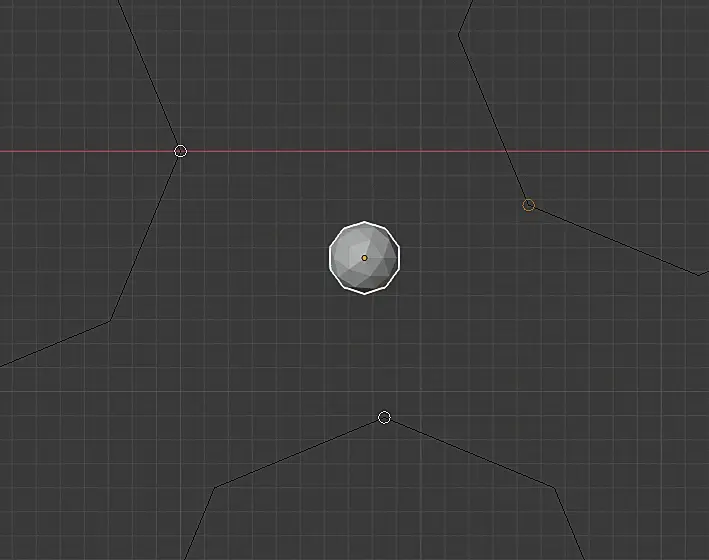

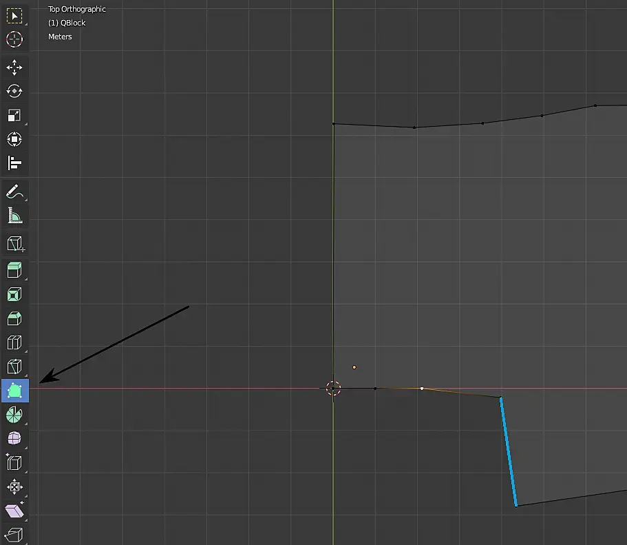

Как заснапить объект по центру нескольких точек?
Активируем снаппинг:

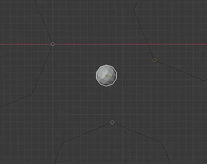

Далее подводим объект к нужной точке, жмем "A" чтобы закрепить точку и ведем к следующей. И так нужное количество раз:
На сайте c 25.02.2009
Сообщений: 2780
Липецк
прикольно. Жаль не работает при выключенной постоянной привязке и её временной активации с ctrl

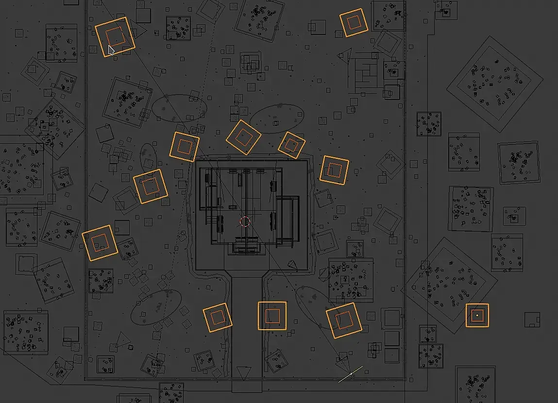

Но самый лучший способ на мой взгляд - вобще без частиц. А использовать дуплифейсы. См видео. Принцип надеюсь понятен (слева нажимаемые кнопки).
Тот момент когда с мешем творится дичь - это я колёсико мыши кручу, чтоб степень влияния пропорционального редактирования изменить. Не обращайте внимания )))

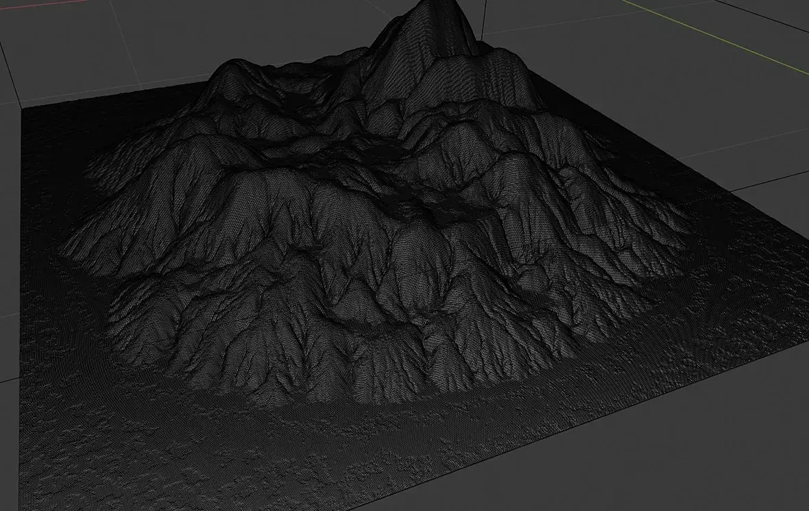

Kaiwas Спасибо за метод, и отдельное спасибо за видео.. Но к сожалению это не лечит мою ситуацию. Подосновой для рассеивания является высокополигональный мэш (Terrain из Houdini). (

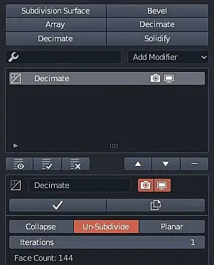

Эм... продублировать и упростить ремешером не сложно.
Ну и потом опусть лолиполи меш под хайполи меш, чтобы не мешалось
Дуплифейсы тоже не жрут память. из минусов что нельзя настроить количество видимых объектов. в частицах же можно указать видимость для вьюпорта и для рендера отдельно.  Но зато больше контроля за этими самыми столкновениями.
На своих сценах я расставляю ручками как раз плоскости с дуплифейсами, но у меня не сложно. Примерно так в плане выглядит.

Но боюсь процесс замедлится в разы против того же 3dsmax(Forest Pack), что если Terrain изменится (а это не исключается ни разу).. Меня просто разбомбят за такие методы )) а так хочется потыкать Blender..
К тому же Terrain вылетает как Alembic с атрибутами.. мы использовали некоторые атрибуты для рассеивания.. и это очень удобно и быстро (но не в 3dsmax) ..
