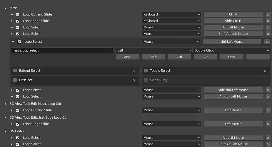

а что за штука не пойму, вот сейчас заметил: на одном компе двойной клик по еджу выделяет весь луп а на другом альт+едж выделит луп. Вроди ничего не менял или менял и забыл. Дефолтный с альтом же?
По умолчанию в блендере всегда был alt+клик. Вполне возможно какой-то аддон добавляет функцию дабл клика, а возможно просто поменял хоткей)

понял, видать аддон поменял

Попробуй посмотреть хоткей в настройках

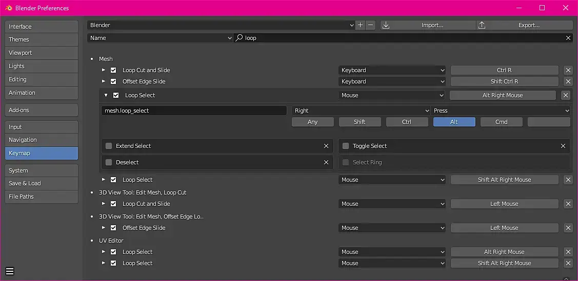

Ну да, скорее всего это аддон. В чистой сборке только две строки Loop Select. В вашей добавлены еще три. Я бы поискал решение во вкладке включенных аддонов, наверняка в названии есть loop или select, видел такие в интернетах.
Хотя по идее должно работать выделение как через альт, так и дабл кликом, но это не точно)

Если ничего не путаю, то даблклик добавили в 2.81 при выделении левой кнопкой. Но это не 100%, т.к. с райткликом у меня такого неудобства нет.

2.81, даблклик не сработал.
Не пашет.
