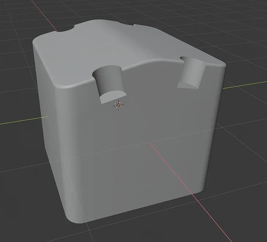

зачем это в движок? Накинуть бевел шейдер и бейк на лоуполи
На сайте c 27.04.2016
Сообщений: 2234
Цитата Kenzo80:
В смысле юзать её как хайполи запеканку на лоуполи?
Да, ну вот конкретно на той модели фаску бевелом (геометрия) на мелких деталях сделал, ну я бы фаску шейдером заделал и запек.

еще вариант:
с бевел- хайполи
без бевел- лоуполи

без бевел- лоуполи
Не, лоуполи тут не выйдет никак) Сетка говно из-за нереального количества многоугольников.
Отсутствие бевела ситуации не поможет)

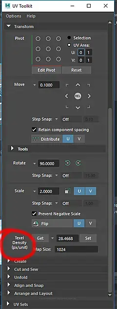

Думаю только тут могу спросить.
Тексель и развертка делалась в блендере, при сетапе в майке выдает другие цыфры. Это разные еденицы измерения чтоль?
И кому верить если нужны именно pix/in?
Зы деталь имеет идентичный размер.

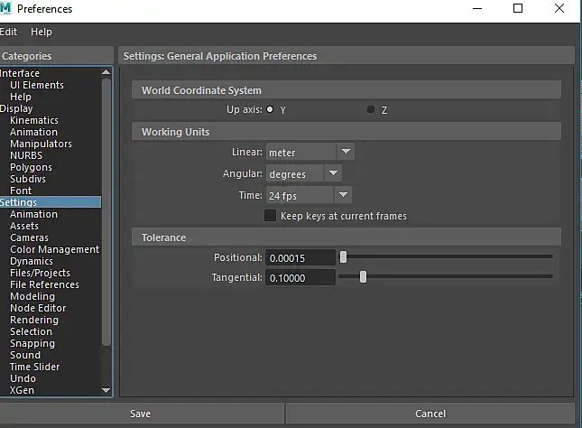

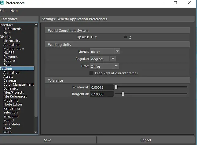

Майя по умолчанию в см работает, блен в метрах. В префах майки можно поменять единицы

Это тут или еще где есть? Меняю, но не меняются значения текселя.
На сайте c 13.05.2014
Сообщений: 583
Да, ток у тебя тексель в блендере выставлен в инчах, майский тексель чекер у меня почему то с ним не работает, попробуй чекать в метрах или см.

Сообщений: 2234
Amiminoru
px/unit и px/in это одинаковое значение?
Сообщений: 583
Цитата Zolty:
Amiminoru
Да, пиксель юнит показывает текущие юниты для вычисления текселя, в твоём случае это In - дюймы.

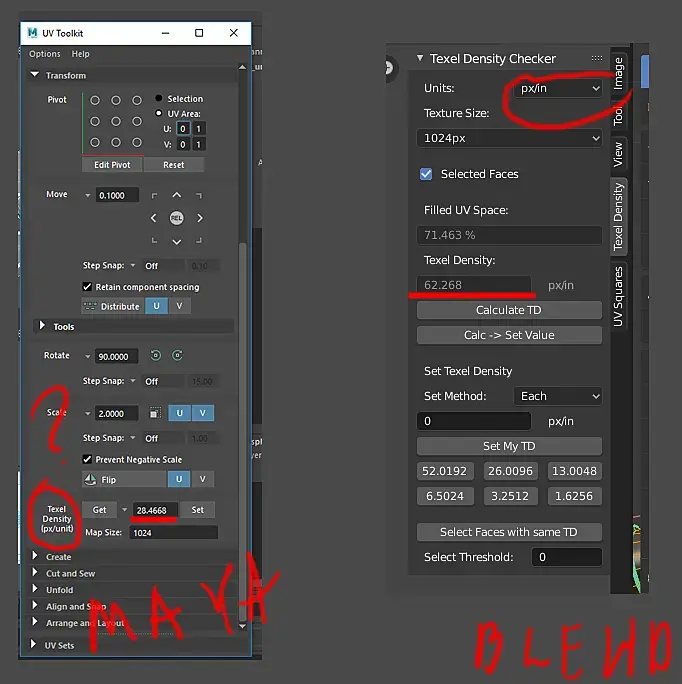

Сообщений: 2234
Amiminoru
блин, я запутался.
Вот смотри: В блендере тексель настроен и он в рамках тз (есть минимум и максимум +-) в зависимости от детальки интереса и вида.
На этом этапе все ок
Дальше експорт модели obj в майку и я хочу удостовериться в том что тексель верный, задан мной в блендере (ну мало ли)
проверяю сначала габаритный размер модели (тут все совпало) далее проверяю тексель и он не совподает на px/unit и px/in
как мне понять что все верно?
перевести в см или метры там и там?
зы ссори плюсов нет, завтра будут))

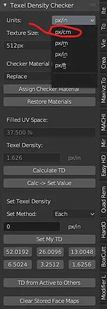

Так у тебя по тех заданию тексель в дюймах задан? Если да, то я уже сказал, что майский тексель чекер, не может в дюймы. Если хочешь удостовериться, что всё ок, переключи юниты на см и проверь в майке.
Совпадать по любому должно, аддон работает нормально, сам постоянно моделю под определенный тексель(только в px/m) и в майке чекал, всё ок.

А в майке тут значение меняется?
О, теперь совпадает значение в см поставил в блендере, но в мае оно в юнитах.
Ссори я в майке вообще 0
Т.е. все было верно выходит изначально?
Я просто не перестаю материть майю, все костыльно так
Сообщений: 583
Да, в майе юниты.
1 юнит = 1 см.
