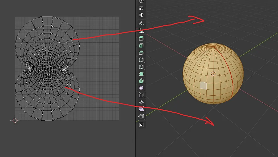

А есть возможность сделать модель плоской из развертки?
Подскажите способ. Спасибо

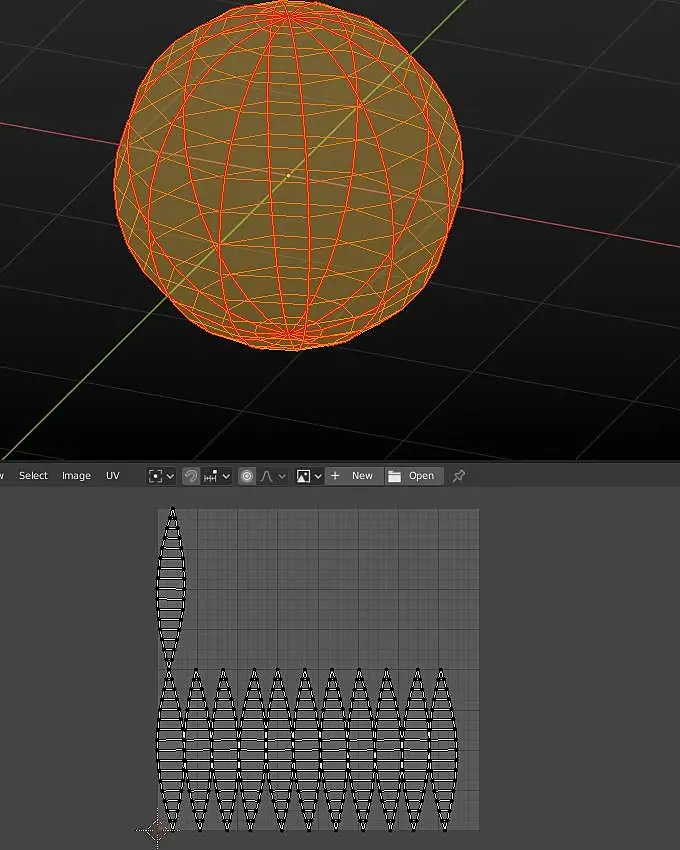

Сферу развернуть сегментами?
Если каждой "вертикали" назначить edge-mark seam и просто анфврапнуть то будет так.
Останется немного скорректировать

Не не, ты не понял. Не обращай на сферу вообще.
Допустим у меня развернута деталь и я хочу ее в 3д вьюпорт тоже плоской как на развертке.
Ну такое в максе делают при помощи uv тулзы какой-то. На ретопологию с марвелоус к примеру.
А в блендере тоже видел такое, но стандартными средствами.

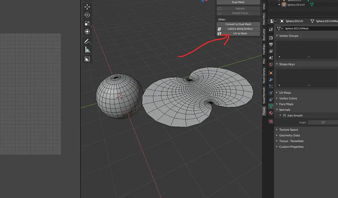

Creating MESH from UV Layout типо того нужно. В тубе посмотрел но, там кастыльство а видел в одно нажатие
Вот нашел, но еще не пробовал на 2.8
Нужно это только в один клик))

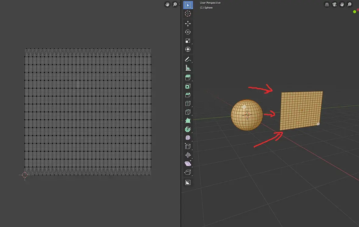

Искаропки это Tissue.
Ещё он в один клик может тайл разложить по мэшу, рекомендую изучить.
как всегда гуру блендера выручил. Спасибо))
У меня он с коробки отключен был почему-то((

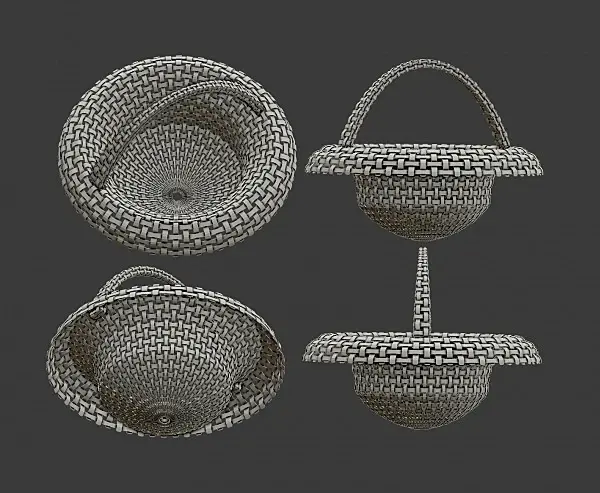

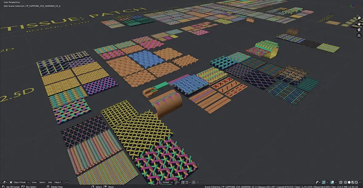

На сайте c 13.05.2014
Сообщений: 583
Цитата Kaiwas:
1D
Кстати он сделал очень хороший сборник тайлов. Для  Tissue как раз можно использовать или с различными деформерами.
https://www.blendswap.com/blend/21506
