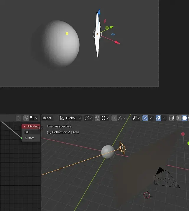

в довес сразу ещё один вопрос, когда я создаю Light Area - есть ли какой-то вариант отображать его на рендере? Он как бы светит - но сам эмитир не виден при этом.. )
не нашёл такой возможности.как вариант использвать плоскость с эмитером. на задник можно через бэкфейсинг ноду назначить черный не светящийся вариант.
Но со всеми вытекающими (где нужно скрывать из видимости, где ненужно - открывать).

такой кастыль пока что и юзаю.. основной свет идёт от LightArea, а под него кладу Plane с лёгким эмитиром..
Светить самим материалом не вариант (дикий шум просто)... пока что только октан светит эмитиром в идеале без шумов + AI вычислялки (возможно и FStorm затащит не юзал его 100 лет)
можно попробовать исключить ненужные лучи нодой лайт паф. Но да... костыль

Цитата Kaiwas:
если сильно шумно - то нодой лайт паф можно попробовать убрать ненужные лучи.
её прикручивать к материалу эмитира ? или это на геометрию которая шумит?
На сайте c 25.02.2009
Сообщений: 2780
Липецк
к геометрии.
ноды и для светильников можно пользовать, но не знаю есть ли смысл.

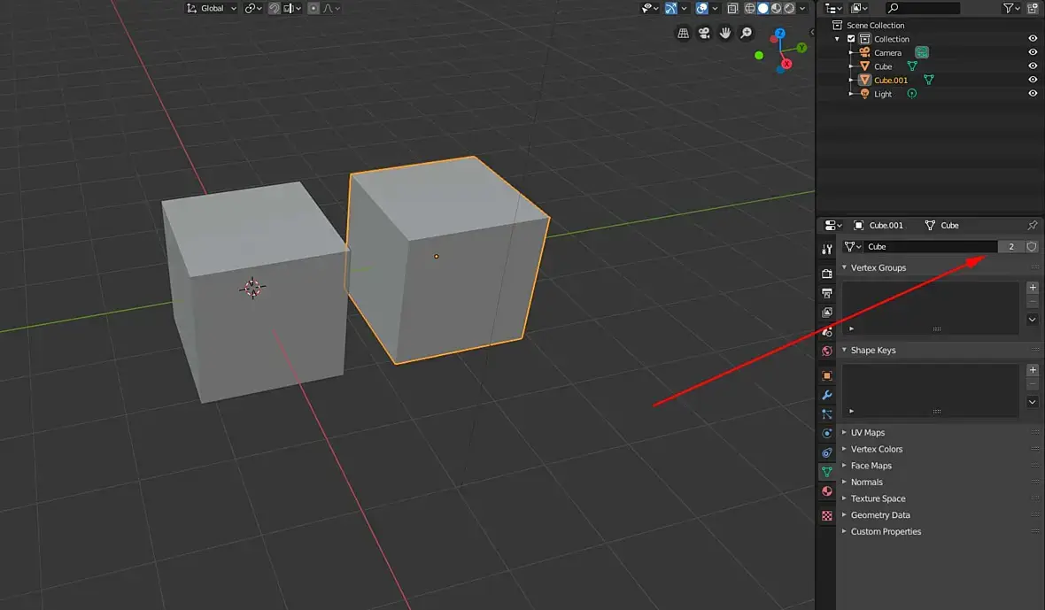

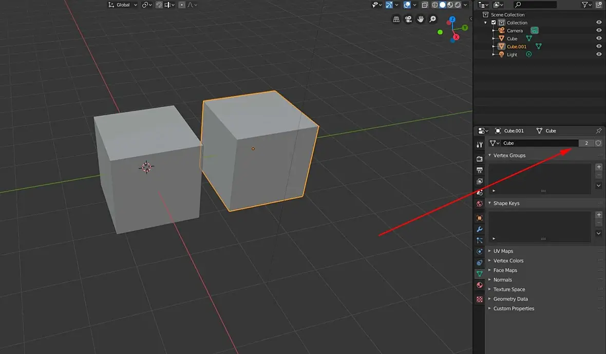

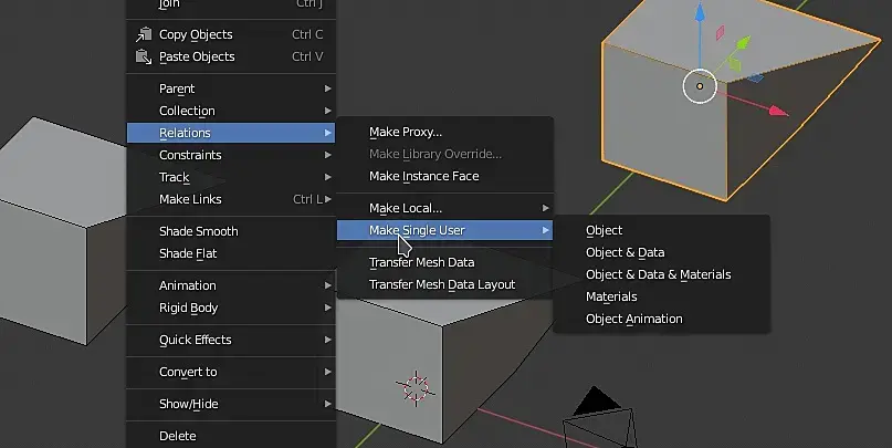

сделал я по Alt+D инстансы, хочу к нескольким применить другой материал - как сделать эти объекты уникальными? хотябы отвязать связь с материалом.. меняя на одном - меняется на всех )
Сообщений: 2780
Липецк
тут потыкать (хоткей не знаю).
ВРоде можно сделать чтобы геометрия так и осталась привязаной, а материаллы менялись. Вощм поэксперементируйте
ну это самое оно то что нужно ! ) клёво, от души!
