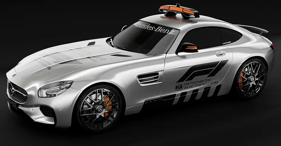

Вот мои потуги в блендере. Уже точно бывший максист)))
Спасибо присудствующим))
https://3ddd.ru/galleries/gallery/mercedes_benz_amg_gts_safety_car

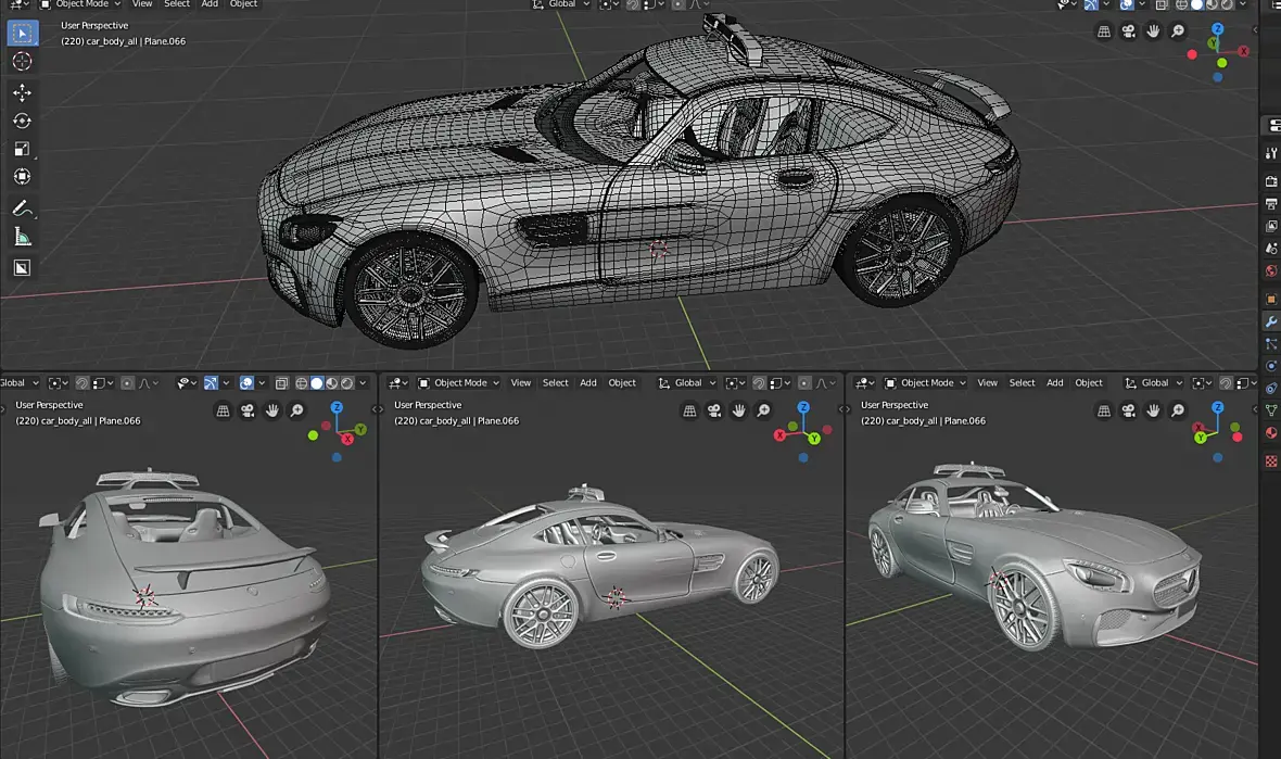

сетка 1 этерация сабдив

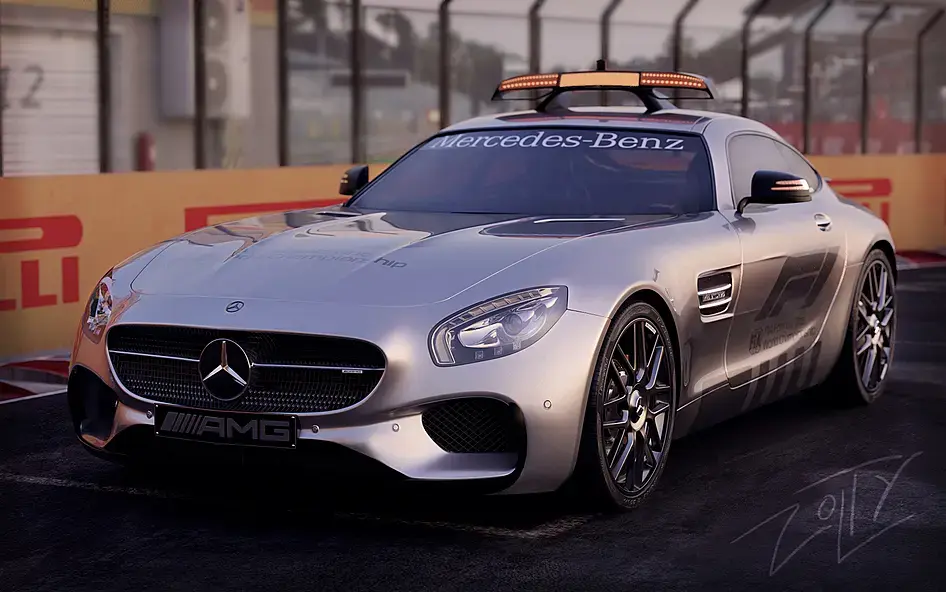

Вот нарендерил в eevee если интересно
https://3ddd.ru/galleries/gallery/mercedes_benz_amg_gts_safety_car_studio_render
А это студийная в cycles без пост обработок

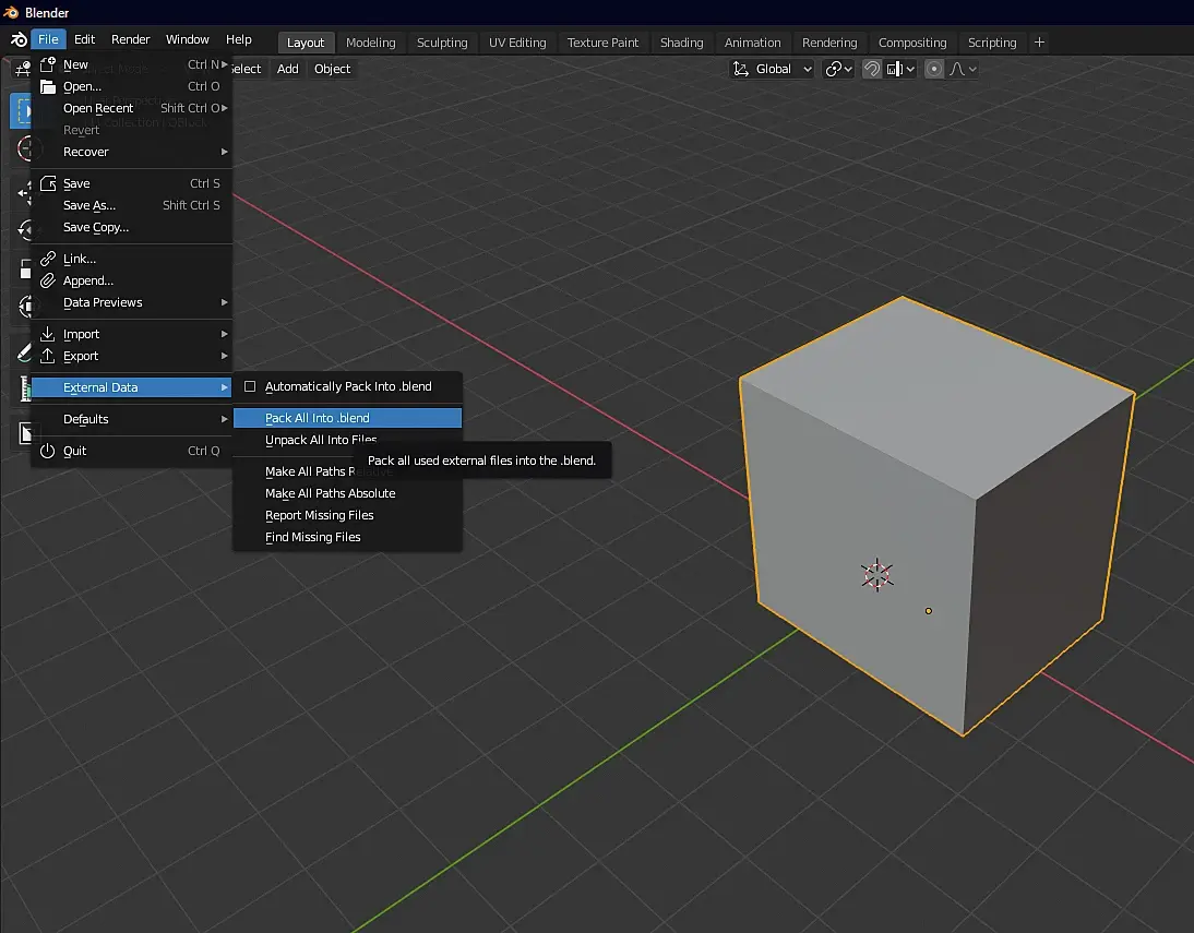

Интересная штука. Пакует текстуры в файл блендера (как видно, потом можно все распаковать при этом указав папку) о как. Хм, в максе такого не встречал.
Ток сегодня это узнал
На сайте c 27.07.2016
Сообщений: 1567
Красноярск
Цитата Zolty:
Интересная штука. Пакует текстуры в файл блендера (как видно, потом можно все распаковать при этом указав папку) о как. Хм, в максе такого не встречал. Ток сегодня это узнал
А USD пробовали экспортировать? это магия не иначе )) правда не весь софт умеет принимать их на импорте.. но это вопрос опять же времени..
я даже не представлял себе - что блендер умеет это делать.. )
