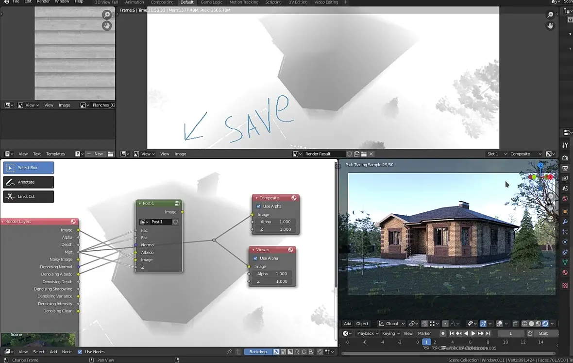

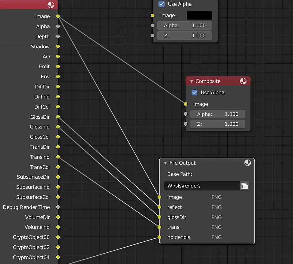

не пойму как теперь все пассы сохранить. Создал на компосе ноду fileoutput подключил к ней нужные мне слои, указал путь иии?
Где кнопка сохранить?
нода файл аутпут сработает после того как рендер произойдёт.
Ну а пассы это по сути картинка (либо цветное, либо ЧБ).

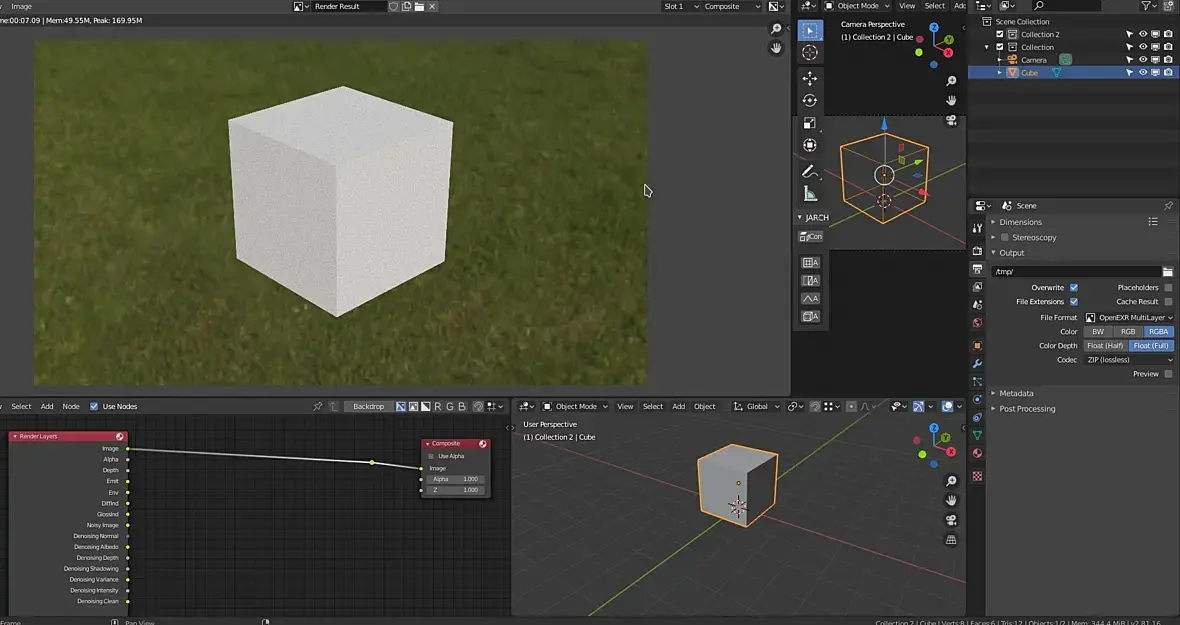

можно все пассы хранить в одном файле формат OpenEXR
кстати да. забыл про него

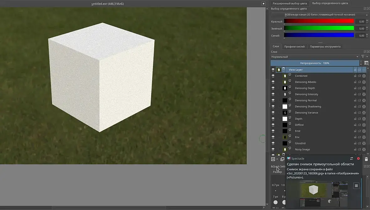

открыл в Krita
