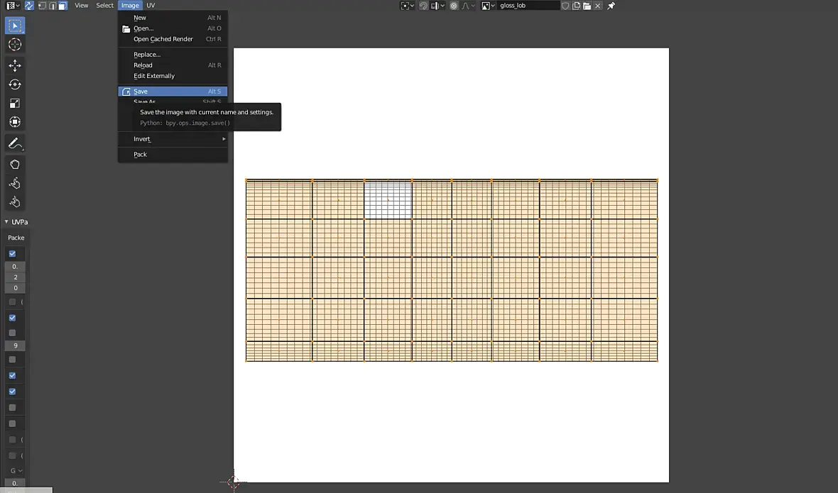

Подскажите как сохранить image чтобы и геометрия была видна? Развернул деталь, создал новую image и сейчас сохраняется белый лист, а мне нужно в шопе увидиь эту деталь чтобы грани покрасить.
На сайте c 19.10.2017
Сообщений: 683
В далекой далекой Галактике
Export UV layout
На сайте c 27.04.2016
Сообщений: 2234
PetrT
О да, спасибо

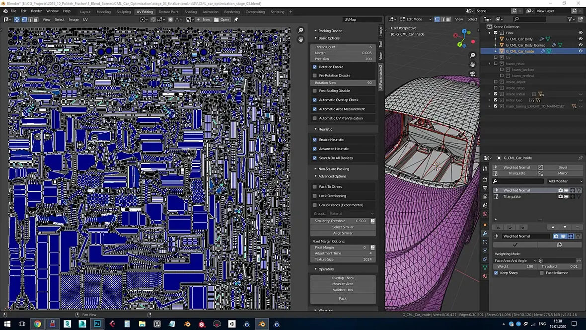

https://gumroad.com/l/uvpackmaster2
юви упаковщик, который уже пару лет экономит мне кучу времени раскладывая в пару кликов и несколько секунд даже вот такого типа кашу)
ну он конечно не избавит от необходимости включить голову и правильно всё нарезать... но в условиях потока поможет хотя бы это безобразие моментально уложить smiley-biggrin.gif
а алгоритм Heuristic иногда еще позволит выиграть пару лишних процентов занятого места в обмен на время, это улучшенный прогрессивный алгоритм, как я понимаю находится удачное расположение, сохраняется и продолжается поиск еще более удачного, иногда за пару минут можно пару процентов еще заполнить, но не всегда. кнопок особо не много, ковыряться обычно не приходится.
впрочем там в официальных видосах наверняка лучше объясняется, если кому-то интересно будет.
rizomuv даже не открывал больше, как пакмастер поставил, для моей текучки - за глаза
На сайте c 09.01.2014
Сообщений: 3425
Такую увишку только в ведро вышвырнуть, ппц.
На сайте c 08.02.2013
Сообщений: 80
Тамбовская область
это даsmiley-biggrin.gif но это не заслуга пакмастера, уложил то он всё гораздо лучше чем стандартный упаковщик
