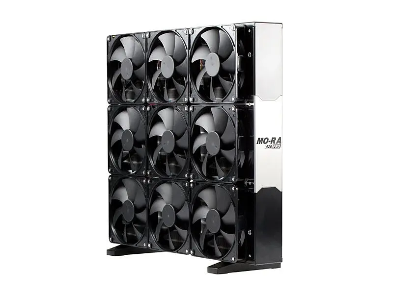

У него сток 3 Ггц. Чтобы довести его до 4,2 на все ядра, придётся ставить лютый и беспощадный кастом с радиаторами типа такого:

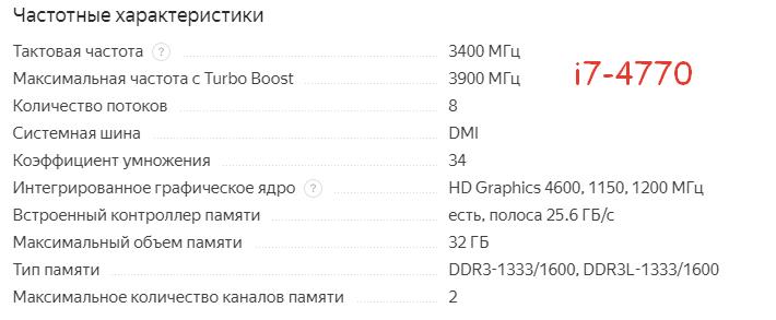

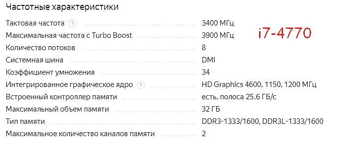

У меня сейчас i7-4770 и он достигает частоты при рендере порядка 3,7-3,8 безо всяких вмешательств. Как я мог догадаться что везде так а тут нет?
На Интеле 4 ядра, а на АМД 32. Есть разница?
