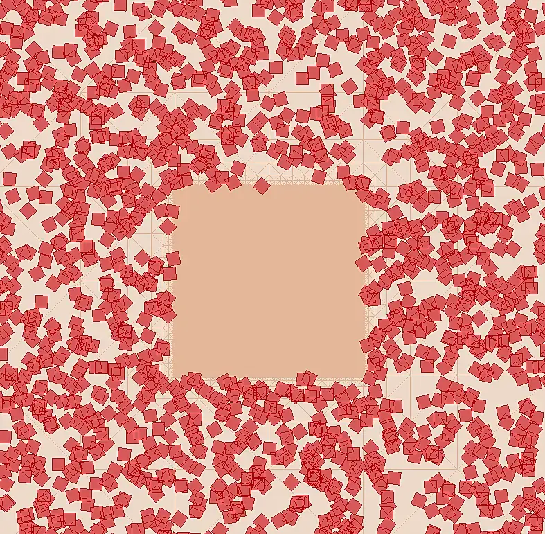

Добрый вечер коллеги!
Столкнулся с проблемкой в 12 короне при работе со Scatter. В одном месте для детальной проработки рельефа было добавлено разбиение сетки при помощи MSmooth. И именно в этом квадрате перестали работать все хаос скаттеры. Создаю новый скаттер с дефолтными настройками также именно в этом месте не хочет работать, крутил вертел разные настройки - результата нет.
Провел эксперимент: на плейн с квадратной сеткой добавил скаттер, один полигон начал разбивать MSmooth и в какой-то момент в выделенном полигоне этот скаттер перестал работать. Получается скаттер отказывает рассеивать элементы на мелкой сетке, никаких других изменений в геометрии плейна или настройках скаттера не было.
Может кто-то сталкивался с этим и нашел решение проблемы? Или может так и должно быть. Если кому не сложно, проверьте у себя и отпишитесь.
Буду благодарен за любую помощь!
