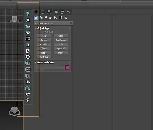

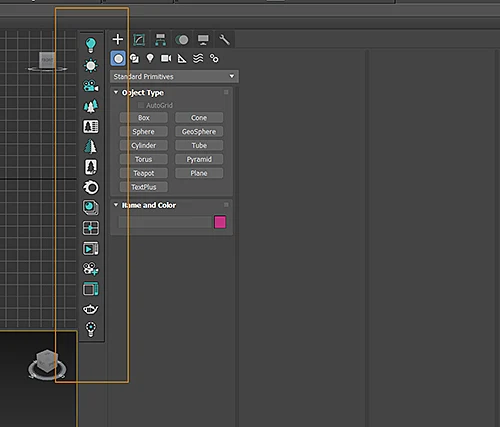

Есть ещё нюанс один, раньше тулбар короновский можно было закрепить вот здесь
А теперь, в "ближайшем месте" крепится только сюда
В первом варианте было очень удобно. Может кто в курсе, как это поправить? Так на всех версиях (14,17,20)

upd
Методом тыка разобрался, сейчас покажу, может кому будет полезно.
https://radikal.ru/video/IMUUGSZWNoB
В общем суть такая, что надо тянуть тулбар не со стороны его названия, а со стороны крестика.
