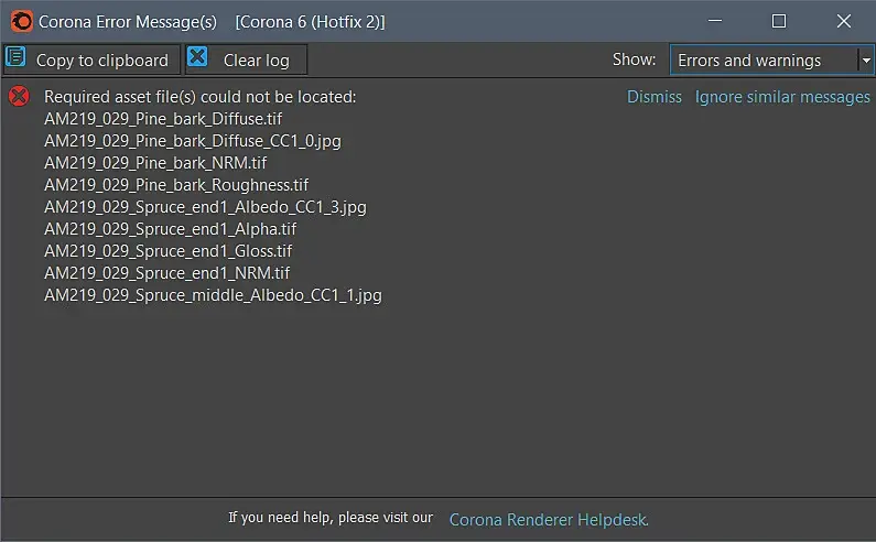

Коллеги! Нужна помощь - перехожу с 5-й версии на 6-ю. (старую версию "народных средств" подчистил) Все устанавливается корректно, но при запуске Макса вылетает такое сообщение и все... кликаешь по нему тыщу раз, но результата ноль.

При мердже модели, макс не видит текстуры и соответственно при старте рендера выдает такое сообщение, борюсь выходом из макса и с повторным включением указываю путь - вопрос: можно ли как-то не выходя с этим бороться?
Shift+T или File->Reference->Asset Tracking Toggle
Правый клик по таблице -> Refresh
Найти все ассеты файлы которых не найдены, выделить, правый клик -> set path. Можно выделять несколько.

Сообщений: 2980
Zava, большое спасибо!

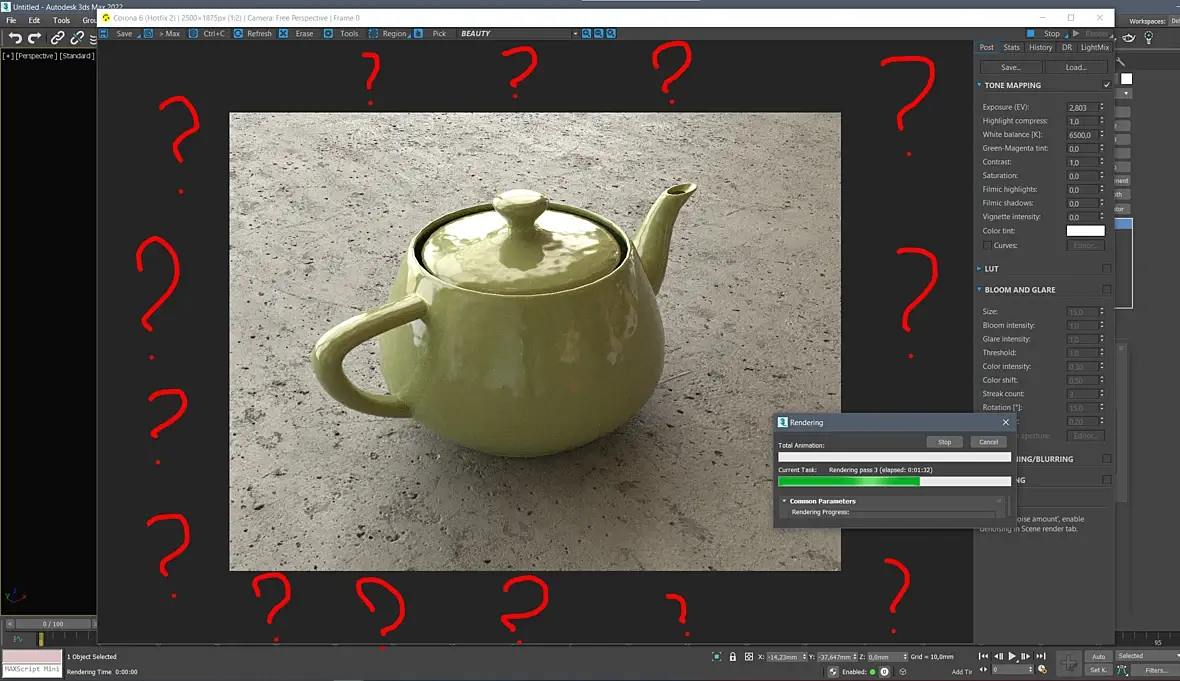

А еще вопрос: когда идет интерактивный рендер, какого бы размера не было его окно, масштаб картинки подстраивается сам под этот размер и заполняет всё пространство окна, когда же запускается обычный "чистовой" рендер, то такого не происходит - есть 1:32/16/8/4/2... 1:1 - это уже больше, чем рамки окна процентов на 10-15, может есть какие-то настройки на эту тему, а?
Сообщений: 4797
Профессор_Хачикян
колесом приближать отдалять во фреймбуфере, двойным кликом подогнать окно под размер картинки и текущий зум. при выставлении региона с зажатым контралом можно границу размытия задать

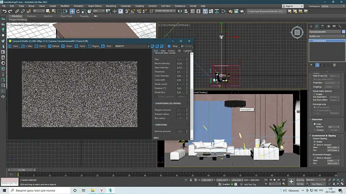

Привет все, подскажите столкнулся с такой странной проблемой, работал на 5-й версии короны и все было ок, перешел на 6-ю, вроде все работает, но почему то не работает клиппинг, хотя выставлял еще на преведущей и все было ок, и во вьюпорте показывает срез, однако на рендере все равно внешняя часть стены?
На сайте c 09.01.2009
Сообщений: 2980
makar198, Near попробуй побольше поставить, там чудя по картинке метров 10 до внутренней части стены
Не помогло, к тому же во вьюпорте показывает что разрез нормальный
