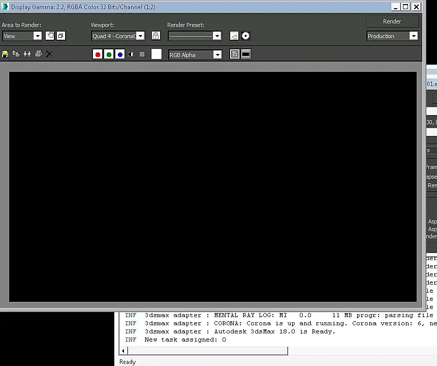

Чёт при рендере на ноде через бэкбёрнер стало не видно картинки, но сохраняет всё нормально, даже с каналами:
На локальной машине нормально, но фреймбуфер показывает коронский.

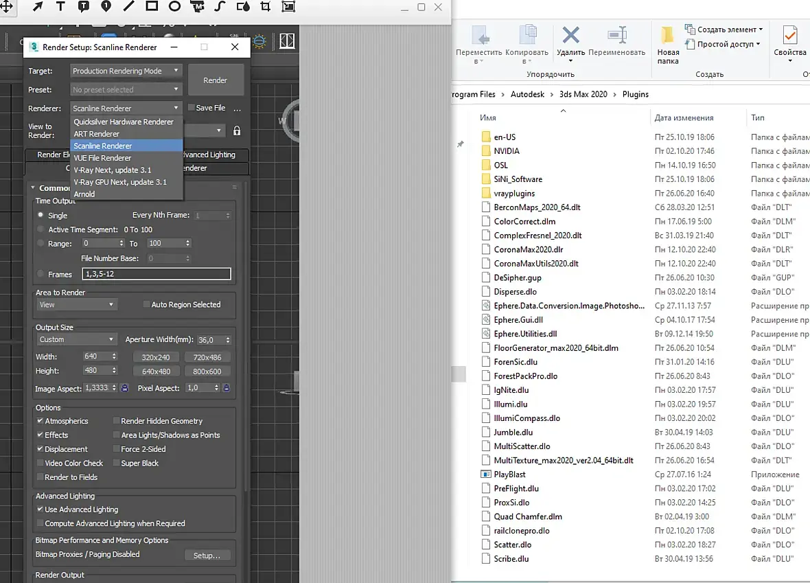

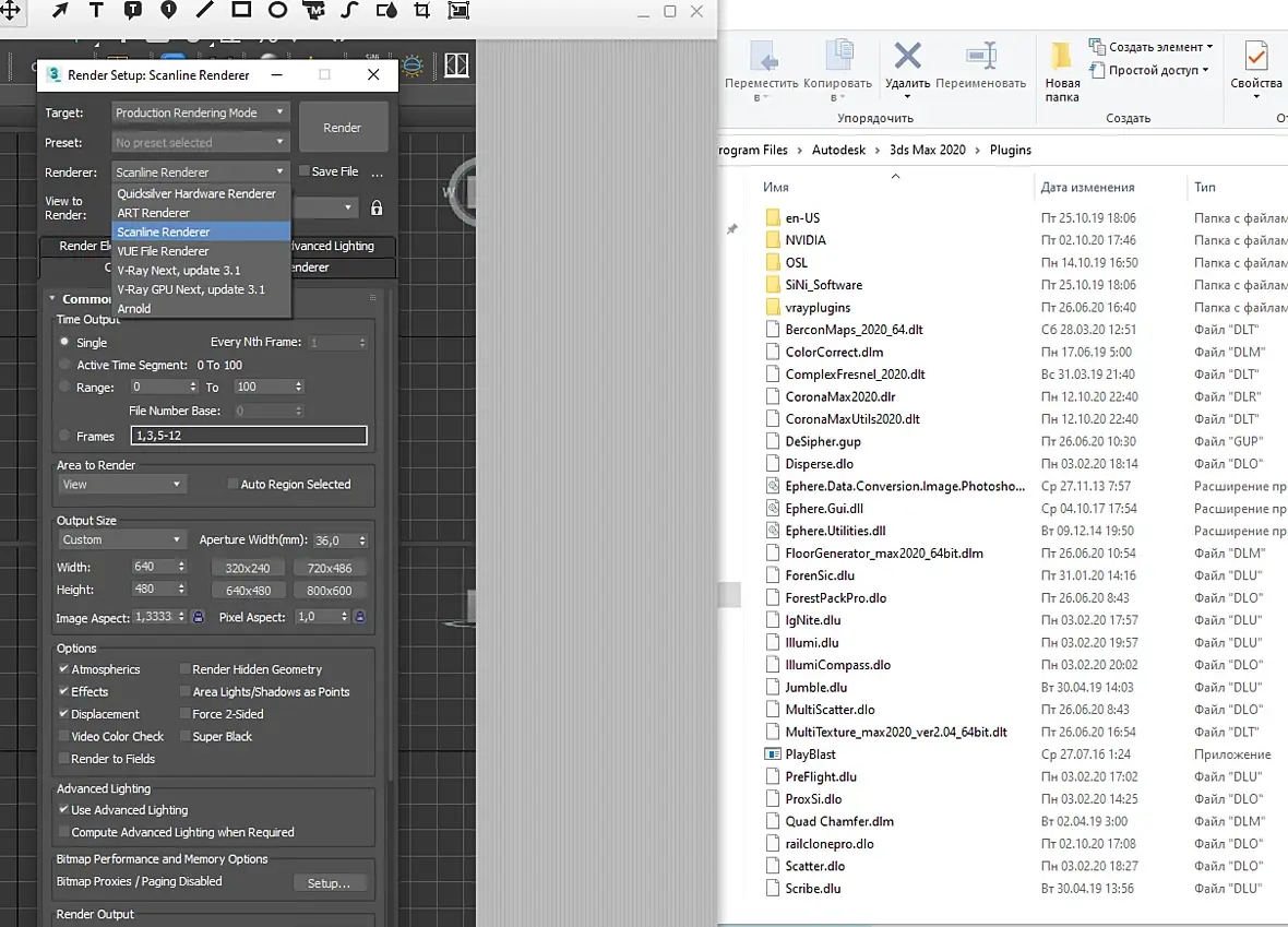

Не работает,макс 2020 ее не видит, хоть с персии хоть с офф сайта , ее просто нет в списке.
ппс/вообщем помогло следующее:установка свежего 2021 макса, установа на него 6 короны. там не бокс версия, а демо на 45 дней, надо каждые 45 дней крякать. после этого удалось поставить ее на 2020 версию и она появилась...
