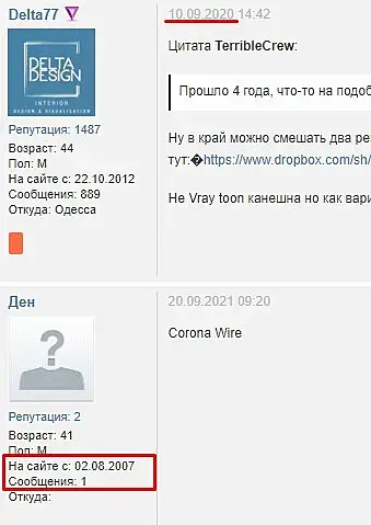

Цитата TerribleCrew:
Прошло 4 года, что-то на подобие vraytoon в короне до сих пор не вышло... ждём дальше
Ну в край можно смешать два рендер элемента АО через умножение+контраст, типа как тут: https://www.dropbox.com/sh/9bdiamg32pg2f3q/AAA-StqvGEJnApVn83FzZTIka?dl=0
Не Vray toon канешна но как вариант

Corona Wire

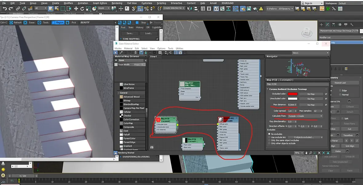

Цитата Lilbay9898:
Корона АО ставите в замену всех материалов и вот вам аналог VRayToon

Вот появился способ
https://yandex.ru/video/preview/4327112031720557580

Цитата fouad:
Вот появился способ
этот метод и описывается во втором сообщении данной темы.
