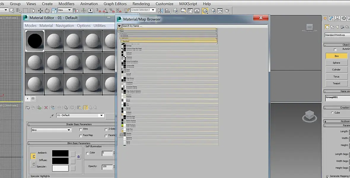

Привет. В чем может быть причина, что так открывается Material/Map browser, и как сделать чтобы было в нормальном виде?
На сайте c 03.08.2017
Сообщений: 344
обновите видео драйвер

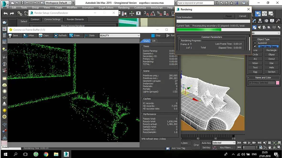

Друзья,подскажите пожалуйста,чет вообще затуп.Не как не могу понять,как таки сконвертировать материалы в корону.Макс 15,вирей 3.50.04,корона альфа 6.1 халявная и скрипт 1.37.Когда скрипт пускаю он мне пишет ошибу,типа
если надавить ОК,то открываеться окошко конверта,но если там нажать старт конвершн,то нефига не происходит.Вот
Ежели я пускаю рендер,то он недолго думая запускает процесс и выдает такую жесть
но через пару секунд и это пропадает,хотя пишет что мол процесс идет(пасы) и остается наблюдать темное и страшное окно фрейм баффера,вопрос в целом простой-че это?
Пробовал разные комбинации версий короны и ее скрипта,хоть она вроде итак актуальный ставит сама...
Нихде не нашел ответа,подскажите в какую сторону смотреть,пожалуйста.
И да,я совсем совсем недавно начал изучать эту чудесную программу.
Сообщений: 4573
Sergey Abakumov
поставьте корону 1,6,3 или 1,7,2 тогда заработает скрипт, с альфы много что изменилось как и в скрипте для конвертера, не уверен что дедклавн делал скрипт для альфа версии, но можете попробовать самую старую версию скрипта.
Скрипт идет в комплекте с короной с которой он будет работать 100процентов

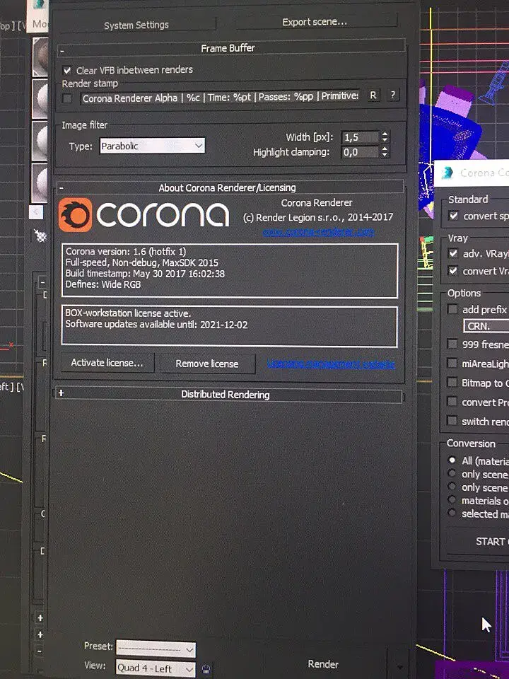

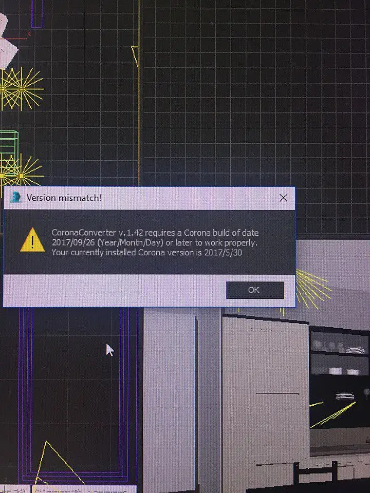

всем доброго дня. Почему не работает конвентер? Макс 2015, corona 1.6 конвентер 1,42
Помогите Плиииз
На сайте c 20.02.2017
Сообщений: 1467
Ижевск
Текст сообщения бы просто перевели и всё. Дословно: "Конвертеру версии 1.42 для работы требуется билд от 26 сентября 2017. Текущий билд - от 30 мая 2017" То есть ваша версия короны старовата.
Попробуйте поставить 1.6.2 или 1.6.3.

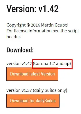

Belkaaa
а вы когда скачивали эту версию конвертера видимо не обратили внимание на вот это

Спасибо.Ругаться он перестал,но конвертить тоже отказался((((
