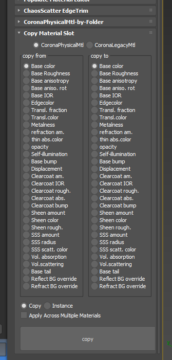

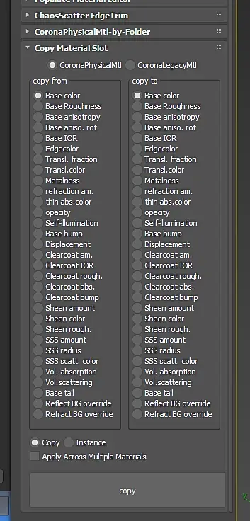

Цитата sh4d3rx:
Не совсем по конвертору вопрос, но схожий с этой темой
Есть ли скрипт что бы из слотов кпримеру Vray mat просто перенести карты в CoronaLegacyMtl?
VrayMtl     |   CoronaMtl
Diffuse     --> Diffuse
Reflection --> Reflection
Ну и т.д.
Без каки либо преобразований карт, просто перенести. А там где надо уже карты - ручками подправить)
Я знаю только такой, но он из коронвскх слотов может переносить.
