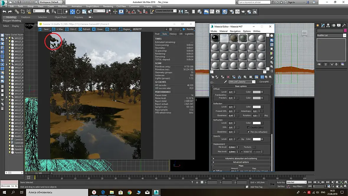

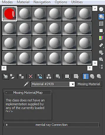

Не конвертируются вирей материалы в короновские. Макс 14й, корона 1.7, пробовала встроенным конвертером 1.38, нет результата, пробовала скачанным 1.4, опять нет( на компьютере всё работает, на ноуте отказывается. Что проверить?  Один раз вылезло такое сообщение
и что значит это сообщение:
На сайте c 26.08.2010
Сообщений: 962
kotikmarsyuta, у вас похоже на ноуте не установлен vray. Без него конвертироваться не будет. Достаточно установить триал версию, для этого. Судя по второму скриншоту так и есть.
По первому скриншоту - я такое получаю обычно после импорта чертежей из автокада. Как правило они рендерится просто не должны. Поэтому я отключаю их рендеринг и все. Само сообщение гласит что настоятельно рекомендуется проверить эти материалы, если все же они должны рендерится.

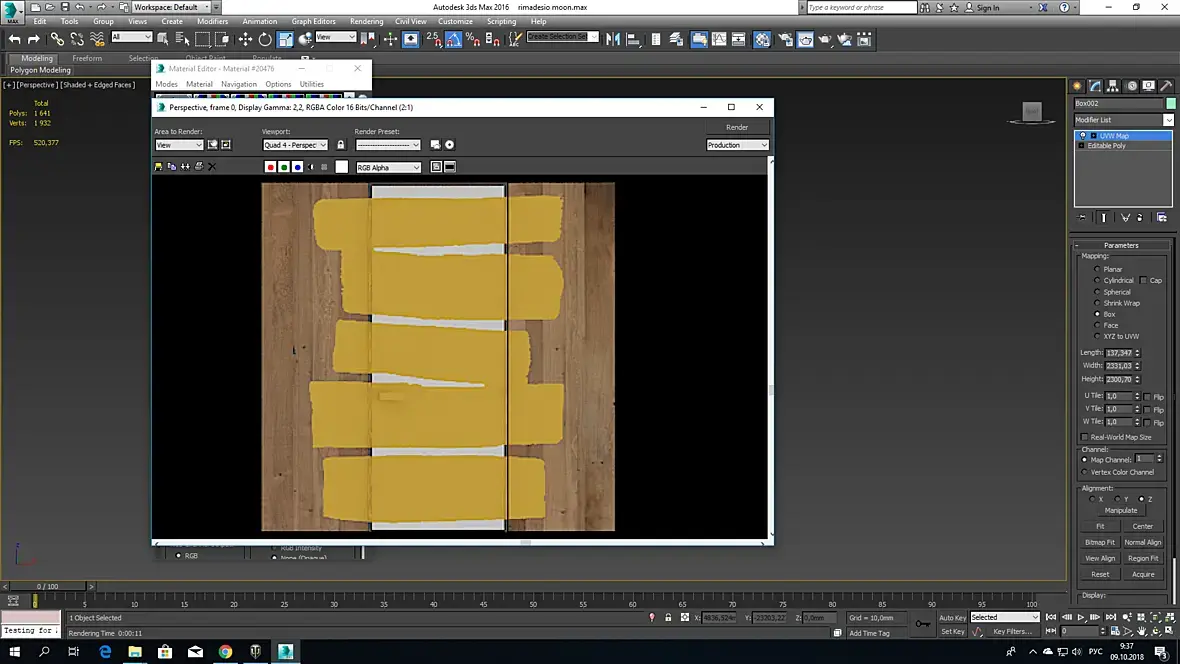

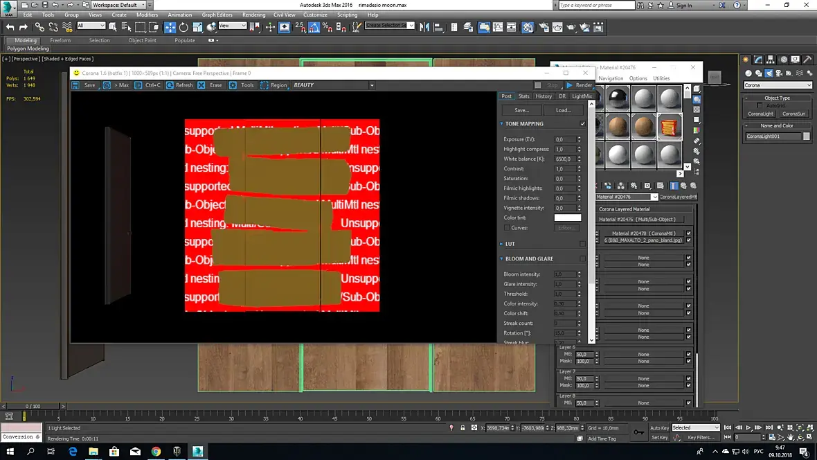

Добрый день! Подскажите, пожалуйста, необходимо наложить рисунок на несколько материалов. Делаю в вирей, все отлично. Рис 1. После конвертации в корону получается вот такая фигня как на рисунке 2. Макс 16, coronaConverter_v1.36

ну возьми пипеткой этот материал и посмотри и нам покажи что он из себя представляет

А последний конвертер, 1.42 , пробовали? http://www.racoon-artworks.de/CoronaConverter/CoronaConverter.html
Ну или можно вручную сменить тип материала, только карты отвалятся, нужно будет их заново подсоединить. Это удобней делать не в компакт, а в слэйт эдиторе, там сразу видно сколько карт и после отваливания достаточно просто протянуть связи заново.

может из за того что материал в составе мультисаба не сработало?

отсоеденить попробовать еще раз конвертнуть назад красными ниточками на место привязать

Не помогло, никак он не хочет использовать Multi/Sub-Object в качестве базового материалаsmiley-sad.gif

Самый простой способ, смешать через бленд каждый из 6 материалов с вашей желтой краской и впихнуть по нужным слотам в мультисабе.
Multi-Sub Object не поддерживается внутри материала Blend, Top/Bottom, Double Sided, Shell Material, Multi/Sub-Object, CoronaLayeredMTL, CoronaRaySwitchMTL.

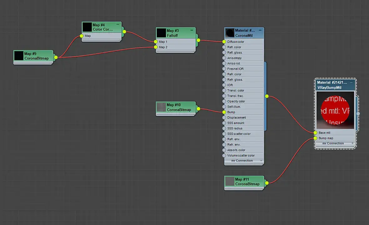

Добрый день!
Помогите пожалуйста разобраться с последствиями конвертации из Vray в Corona (
Уровень - школьница
После конвертации объект, по прежнему, отображается красным при рендере.
Надпись: "Unsupported mtl:VrayBumbMtl"
Понятно, что конвертор не смог заменить карту VrayBumpMtl, а мне не хватает знаний, как я могу самостоятельно провести замену из тех карт, какие есть в Corona.
Пыталась сделать замену через CoronaShellMaterial, но итог оставляет желать лучшего...
Подскажите, пожалуйста...(
На сайте c 03.07.2016
Сообщений: 356

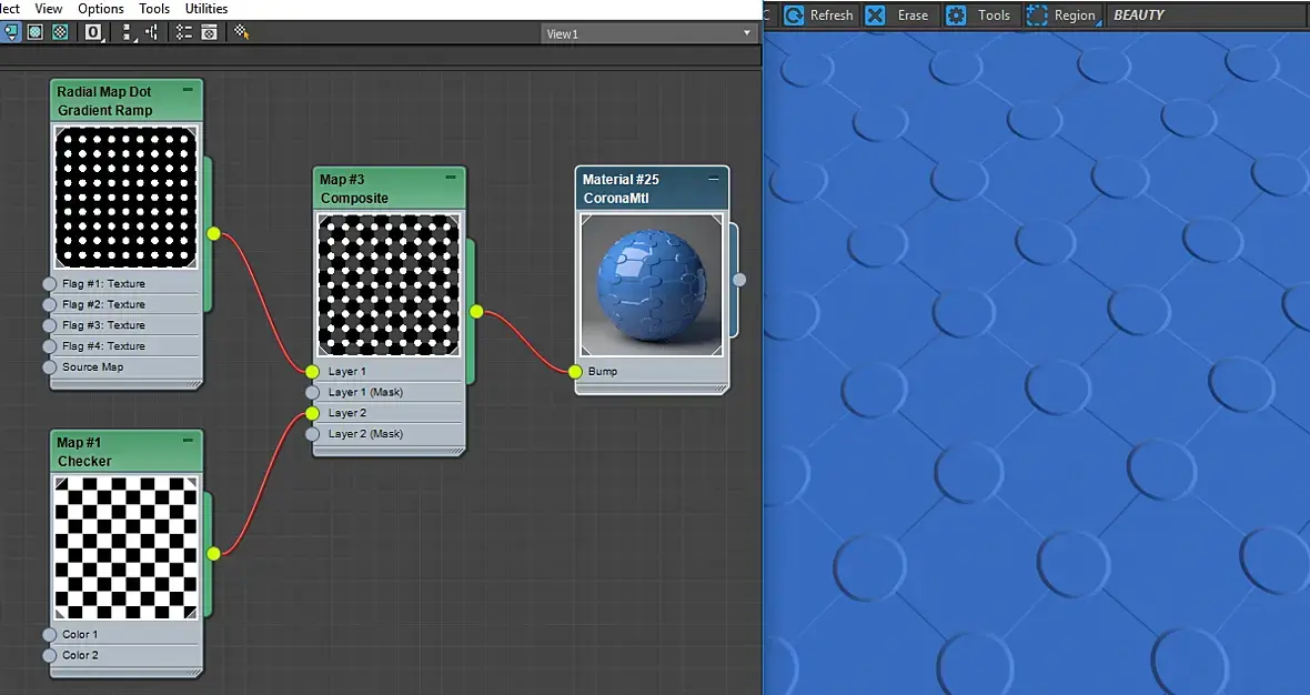

vasha-kki, в данном случае можно попробовать смешать Map#10 и Map#11 через карту Mix или Composite. А результат смешивания поместить в слот Bump материала CoronaMtl. Если смешивать картой Mix, то соотношение силы выдавливания между Map#10 и Map#11 регулируете параметром Mix Amount (при 50% они будут действовать одинаково), а общая сила выдавливания регулируется значением в слоте Bump. Если смешивать картой Composite, то там всё, как в Photoshop (верхний слой перекрывает нижний, здесь каждый последующий слой выше предыдущего, т. е. Layer2 выше Layer1; прозрачность устанавливаете вы; вид смешивания устанавливаете тоже вы). После этого материал CoronaMtl назначаете тому объекту в сцене, которому был присвоен материал VRayBumpMtl, а сам VRayBumpMtl удаляете.
