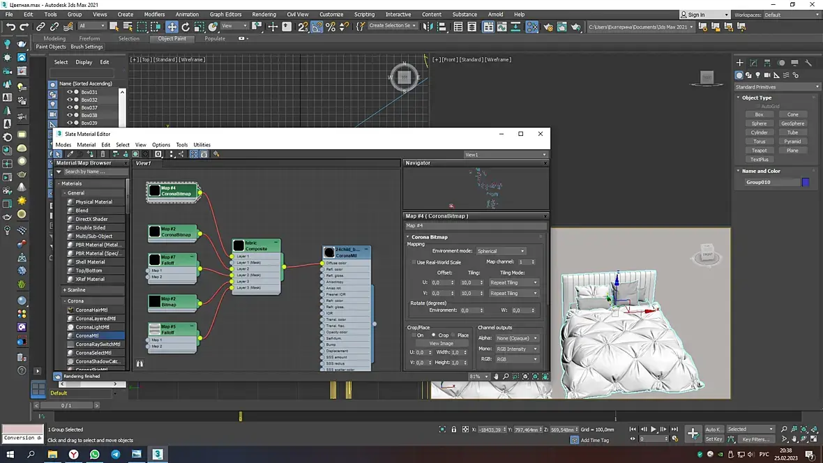

Доброй ночи , у меня проблема с материалами на объектах, при сохранении все отлично, после того как файл открывает сново , текстура вылетает . прописываю пути , ничего не находит
Цитата saks.katya:
Добрый вечер! Помогите, пожалуйста, решить такую проблему. Работала в 3Ds Max, Corona Converter работал отлично, но в какой-то момент перестал конвертировать материалы из папок. Переустановили Max, переустановили Corona и V-ray ничего не помогает, пути материалов отображаются черными окнами... Уже не знаю что делать
Доброй ночи , как в итоге вы решили эту проблему?

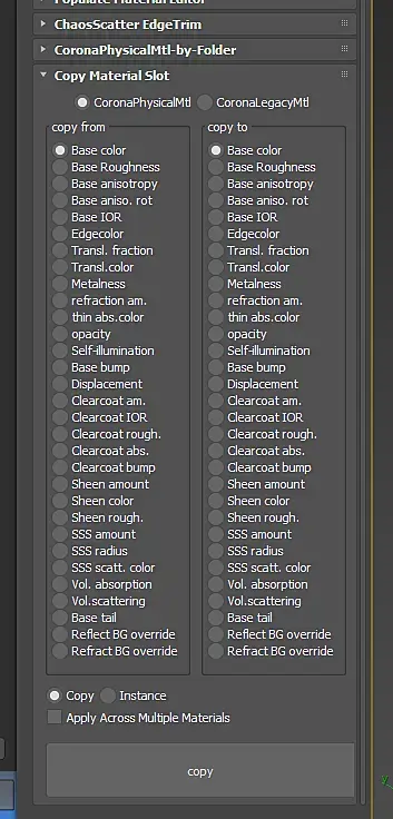

Не совсем по конвертору вопрос, но схожий с этой темой
Есть ли скрипт что бы из слотов кпримеру Vray mat просто перенести карты в CoronaLegacyMtl?
VrayMtl     |   CoronaMtl
Diffuse     --> Diffuse
Reflection --> Reflection
Ну и т.д.
Без каки либо преобразований карт, просто перенести. А там где надо уже карты - ручками подправить)
VrayMtl     |   CoronaMtl
Diffuse     --> Diffuse
Ну и т.д.
Я знаю только такой, но он из коронвскх слотов может переносить.
