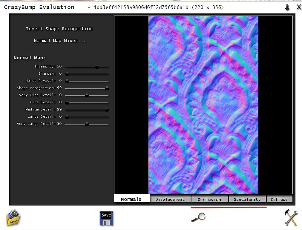

Всем привет. Интересует - применимы ли в Corona карты Occlusion и Specularity? Если да, то как? Делаю для себя текстуры и не знаю как применить эти карты.

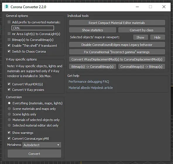

Здравствуйте! Запускаю скрипт Corona Converter, после чего слетают все текстуры с конвертированных объектов. Пыталась сделать после конвертации через Show maps in VP - On, не помогает, при том, что в материалах все пути не нарушены, отображение всех карт также в норме. Как это можно пофиксить? Уж очень не хочется с нуля материал настраивать.

Здравствуйте! Проблема с Corona Converter, появилась проблема при конвертации процессор грузиться на 100 процентов и конвертация может длиться минут 10-15 а может и вовсе просто зависнуть, это началось только сегодня ранее таких проблем не было. 3d max 2020 , процессор 2 - 2678 V3,    началось все на 5 короне думал поможет установка новой короны 9.1 но не помогло.  В чем может быть проблема

Добрый вечер! Помогите, пожалуйста, решить такую проблему. Работала в 3Ds Max, Corona Converter работал отлично, но в какой-то момент перестал конвертировать материалы из папок. Переустановили Max, переустановили Corona и V-ray ничего не помогает, пути материалов отображаются черными окнами... Уже не знаю что делать
сначало надо релинк битмап- скрипт- указать где текстуры и лишь потом конвертировать

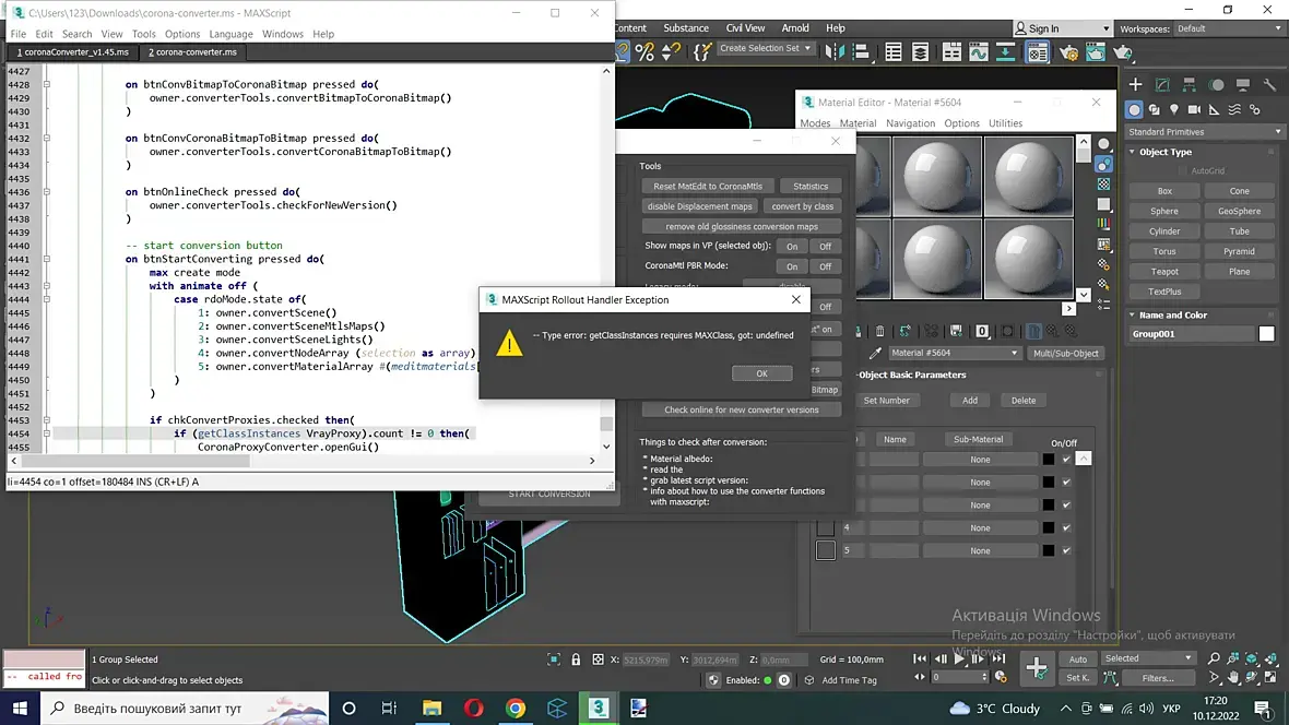

У кого была такая проблема ? при попытке конвертации выдает такую ошибку .
Max 2021 , Corona 9 (hotfix3) , Vray пока не установлена
Так установите V-ray .
На сайте c 13.10.2015
Сообщений: 218
Цитата Roman_Zh:
Установить Vray только ради того чтоб при нажатии кнопки на конверт не вылез окно ошибки ?) неужели решение проблемы в этом ? я ведь не с Vray конвертирую

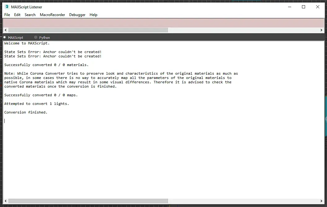

elmar55592, эта ошибка может быть не связана с конвертором https://forums.autodesk.com/t5/3ds-max-forum/state-sets-error-anchor-couldn-t-be-created/td-p/9722899#M197649

На сайте c 30.08.2016
Сообщений: 437
elmar55592,
До тех пор, пока в максе не установлен вирей, все виреевские объекты, в т.ч. свет, камеры, материалы - это всё Неизвестный Объект. И ни макс, ни один установленный в него компонент просто понятия не имеет что это такое и с чем его есть. Установленный вирей нужен в общем для того, чтобы макс и всё что в нём понимали что это за объекты, а в частности чтобы конвертер короны наконец-то отдуплился и сказал, опа, да это же виреевский материал! Конвертировать? А пожалуйста! Если не планируешь виреем пользоваться, можешь просто скачать его триал версию и пусть она будет.
