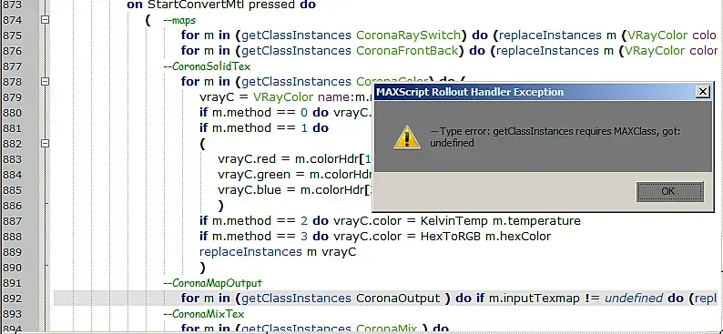

Сообщений:
Pandora
Памагити!!!
Решил установить корону 2.0. До этого сидел на 1.5 и всё было норм.
А теперь столкнулся с проблемой - не работает конвертер материалов из короны в вирей. Выскакивает ошибка и это не зависит от сцены, материалов, света... Даже сцена с одним объектом и одним материалом уже не конвертится. Выкидывает такую вот ошибочку.... Нужна срочно вакцина!!!
Удалил и вирей и корону и сам макс. Установил 2016 макс и на неё новые корону и вирей. Проблема не исчезла. Я ваще не понимаю чо происходит (((

Max_Man
я уточню, на всякий : после перехода на новую корону - конвертер тоже новый установился?
На сайте c 21.11.2007
Сообщений:
Pandora
Цитата GorillaZ:
Max_Man
у меня конвертер в виде скрипта - CoronaToVray_Converter_04.ms
Может я что-то пропустил и теперь есть встроенный в корону конвертер?

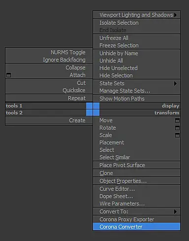

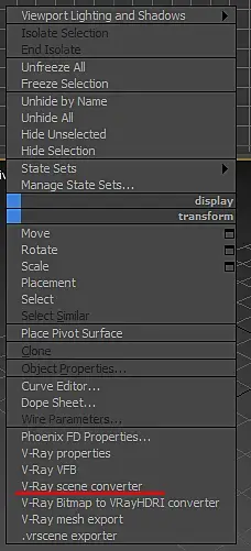

Цитата Max_Man:
Цитата GorillaZ:
Max_Man
давно уже, 1пкм-2корона_конвертер (выше скрин пкм есть). Либо 1run_script-2corona-3corona_converter/
Сообщений:
Pandora
Читайте внимательно - не работает конвертер из короны в вирей.
