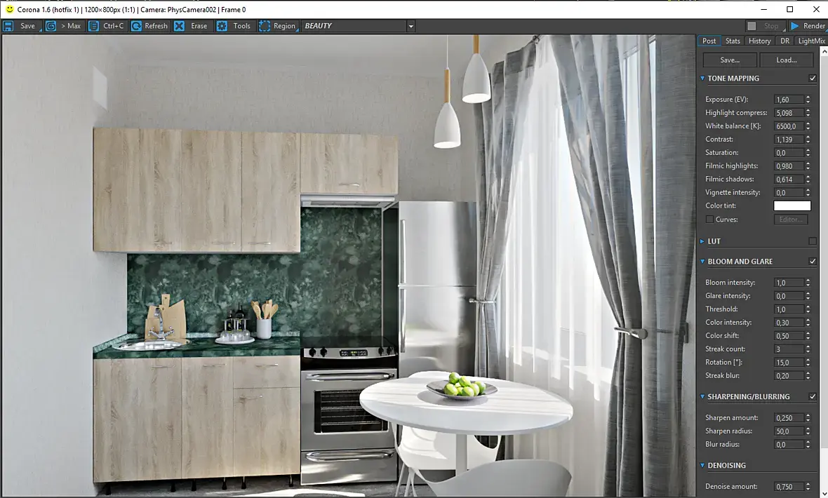

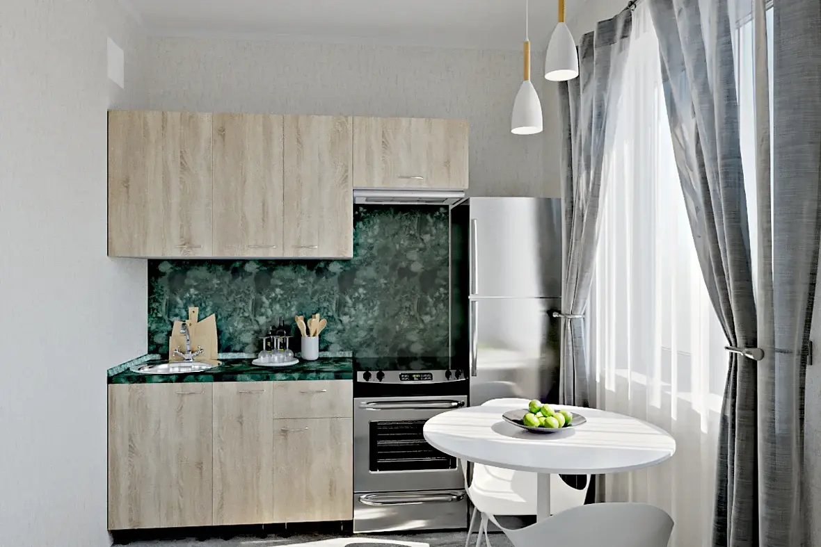

Столкнулся с проблемой, из-за которой создавалась данная тема. После сохранения сильно завышается контраст теней у картинки, помогите, пожалуйста. Гамму при экспорте ставил и 2.2 и 1 и 1.4 и просто авто, в любых форматах все время отклонения и как правило вот в такую сторону
Скрин
После сохранения
На гамму реагирует всё изображение в целом, то вырвиглазные тени остаются при любом раскладе -_-
Крутил настройки, почему то на эти тени влияют настройки резкости, понятно что тени будут контрастнее, но почему только после экспорта такая штука вылезает...
На сайте c 06.07.2015
Екатеринбург
Вся проблема в том, что у фрейм буффера короны при тоннмапинге цветовое пространство sRGB, а когда в фотошопе вы подгружаете файл openEXR, вы выбираете рабочее пространство фотошопа adobe RGB, просто поменяйте при открытии на sRGB.  Adobe RGB имеет диапазон цветов больше.

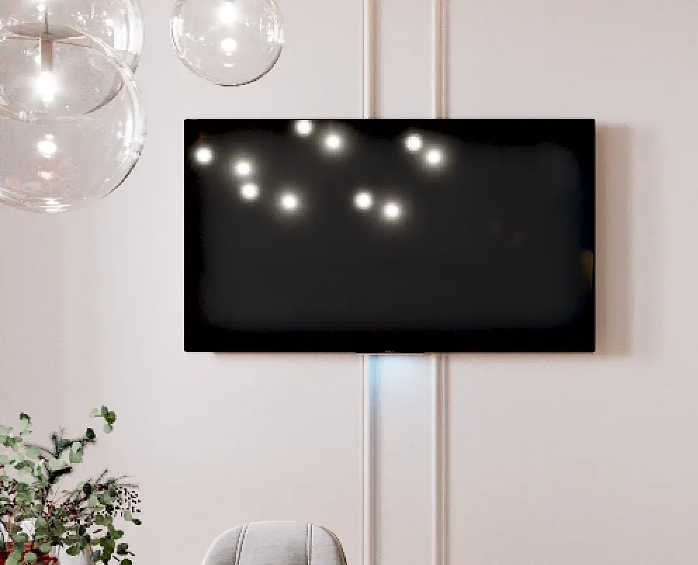

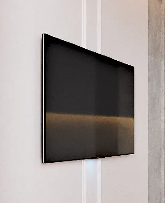

Недавно столкнулся с такой же проблемой. Не важно в какой формат сохранять все равно получаются эти черные провалы.  Вот пример: первый скрин из фреймбуфера, второй после сохранения, третий - с другого ракурса. Может знает кто решение этой проблемы?
На сайте c 05.04.2016
Сообщений: 431
Формат OpenEXR ?

Цитата telemix:
Формат OpenEXR ?
В любом формате так, когда включаешь sharpening/blurring.

Цитата Slazzo:
duh? трудно догадаться почему?
Я в замешательстве, может Вы сможете пролить свет на эту особенность?
Во вьюпортре все нормально, при сохранении - черные провалы.

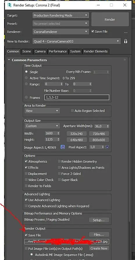

Сообщений: 4477
Подскажите, пожалуйста, что сделать, чтобы при отмене рендера не сохранялся текущий результат в старый рендер.
На сайте c 16.04.2008
Сообщений: 3553
Не совсем понял. Может использовать историю рендера? Можно сохранить нужный результат и в любое время к нему вернуться.
Сообщений: 4477
Я не знаю, может и стоит использовать историю, я с этой функцией пока не знакома, но у меня, короче, дело такое - допустим, у меня уже есть отредереная картинка. Я запускаю новый рендер (что-то подправила), он дошел до какой-то точки и тут я передумала рендерить. Отменяю рендер и он вместо того чтобы просто отмениться как в вирее, записывает поверх старого рендера новый недошедший. А я не хочу чтобы старый перезаписывался.
Куда записывает?
Может у вас отключена галка на стирание прошлого рендера?
Возможно в этом проблема, уберите тут галочку, если она стоит

Цитата Женька:
О, боже мой! Да нет же smiley-mega-shok.gif Перезаписывается не по окончании рендера, а при отмене. От-ме-не! Когда Esc нажимают или Cancel.
Чтобы вам ответить, нужно понимать Г-Д-Е у вас пересохраняется.
