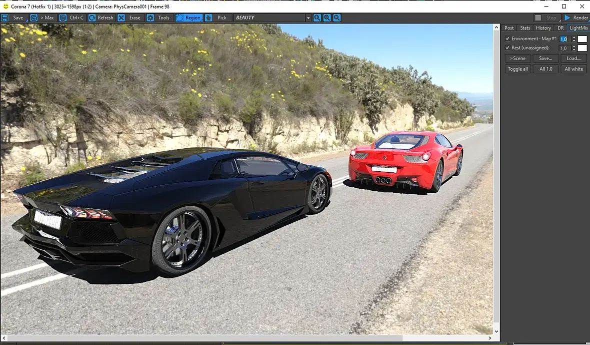

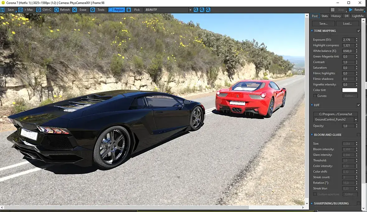

Здраствуйте. Я использовал Ton maping в рендеринге короны, я установил light mix, но я его не использовал. Когда я сохраняю рендер, он сохраняется как темный. Как правильно сохранит?
1 - сохраненный файл

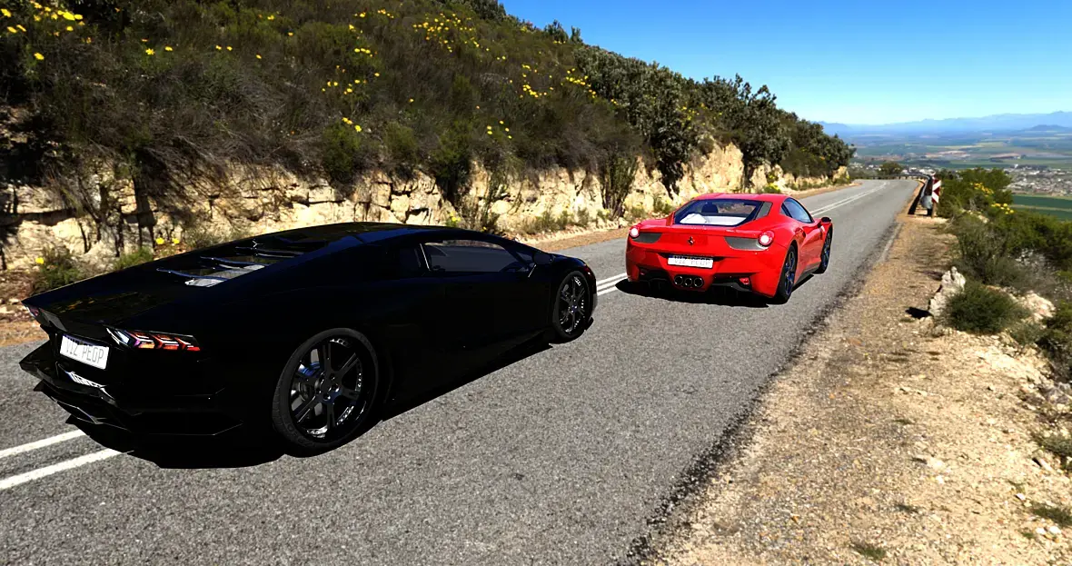

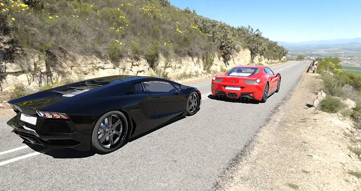

Недавно столкнулся с такой же проблемой. Не важно в какой формат сохранять все равно получаются эти черные провалы.  Вот пример: первый скрин из фреймбуфера, второй после сохранения, третий - с другого ракурса. Может знает кто решение этой проблемы?

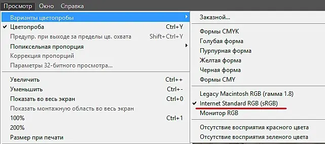

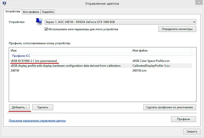

Только что нашла решение (для себя по-крайней мере). У меня было все ровно то же самое не только в максе, но и в фотошоп, и в имейдж эдитор до кучи была та же проблема. Открываешь рендер в них - все идеально, экспортируешь и открываешь в просмотрщике виндовс - чёрные провалы в тенях, контраст лютый. Проблема вовсе не в гамме или любых других настройках макса. Проблема в настройках монитора. Зачастую цветовым профилем там выбран не универсальный sRGB, а свой личный цветовой профиль. Вот это то и надо изменить.
Выставляем следующий цветовой профиль в настройках монитора, тыркаем на "Сделать профилем по умолчанию".
И всё, из макса и имейдж эдитора рендер экспортируется тютелька в тютельку, без лютого контраста и провала в тенях.

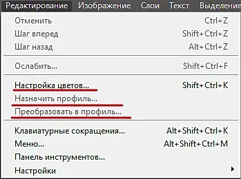

Для корректного экспорта из фотошопа так же выставляем этот профиль в следующих настройках:
Надеюсь кому-то это тоже поможет)
Очень помогло! Внимательнее нужно смотреть просто что именно настраиваешь в управлении цвета и ставишь ли по умолчанию свои настройки! СПАСИБО!
